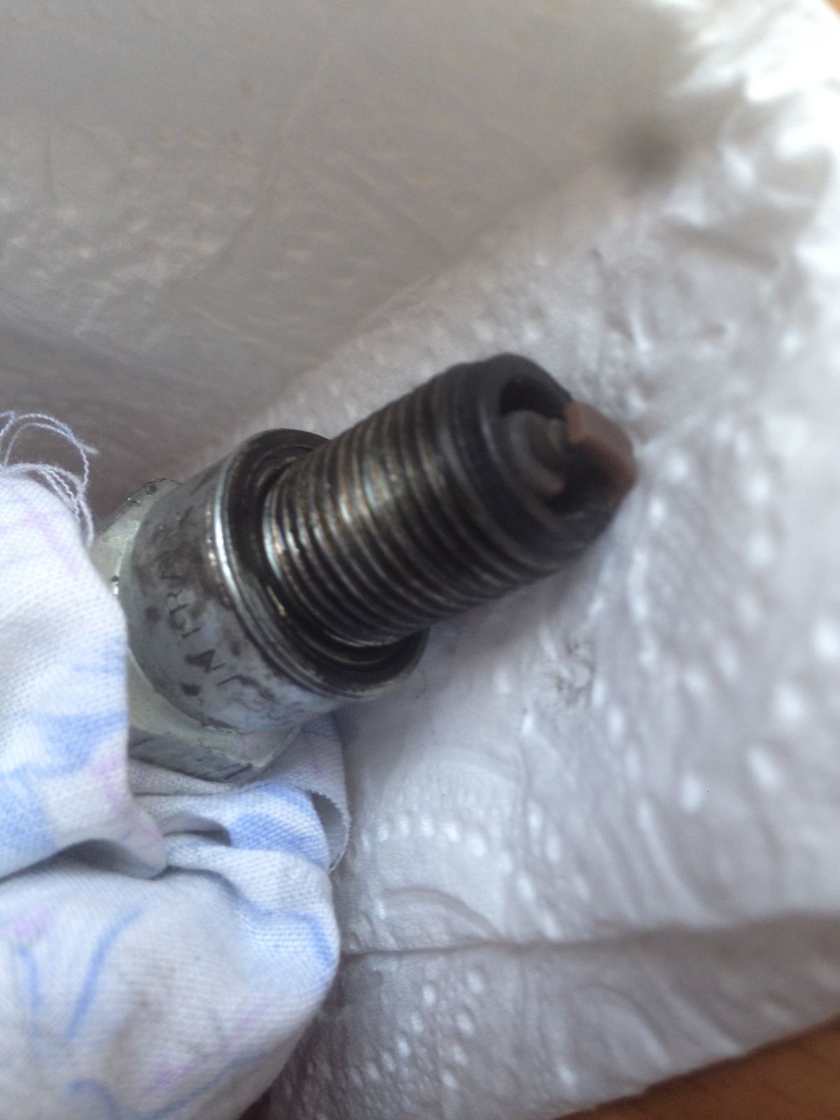

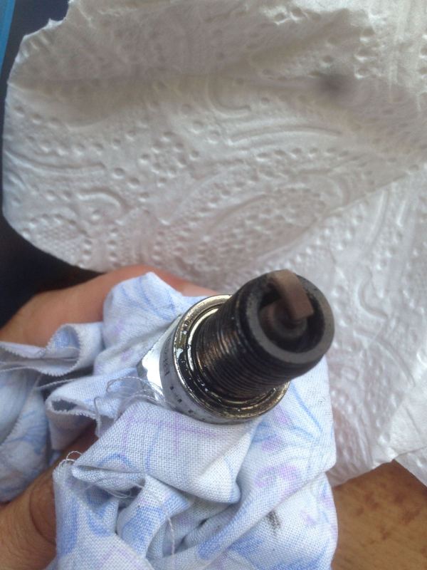

Magixnitro Posté(e) le 18 juin 2017 Auteur Signaler Partager Posté(e) le 18 juin 2017 (modifié) Merci pour ta réponse. j'ai déjà pensé à ma transmission, j'avais un embrayage d'origine avec ressorts de poussé rouge malossi ainsi que des ressorts d'embrayage rouge malossi. Je pensais que ca venait de là alors j'ai donc recement acheter un nouvel embrayage Stage6 sport pro avec ressort d'embrayage Stage6 orange et ressort de poussée rouge malossi. Cela n'a rien changer. Je pense plutôt à un mauvais réglage carburateur, de la vis d'air. Je pense être trop riche. j'ai vu sur des sites qu'un mélange air essence trop riche en essence pouvais donner des symptômes comme j'ai. Voici des photos de ma bougie Modifié le 18 juin 2017 par Magixnitro Lien vers le commentaire Partager sur d’autres sites More sharing options...
Babaxt Posté(e) le 18 juin 2017 Signaler Partager Posté(e) le 18 juin 2017 Ta bougie est nickel, moi je penche vraiment pour l'embrayage si il galère juste de 0 à 20 et qu'après c'est bon, je ne vois que ça Lien vers le commentaire Partager sur d’autres sites More sharing options...
