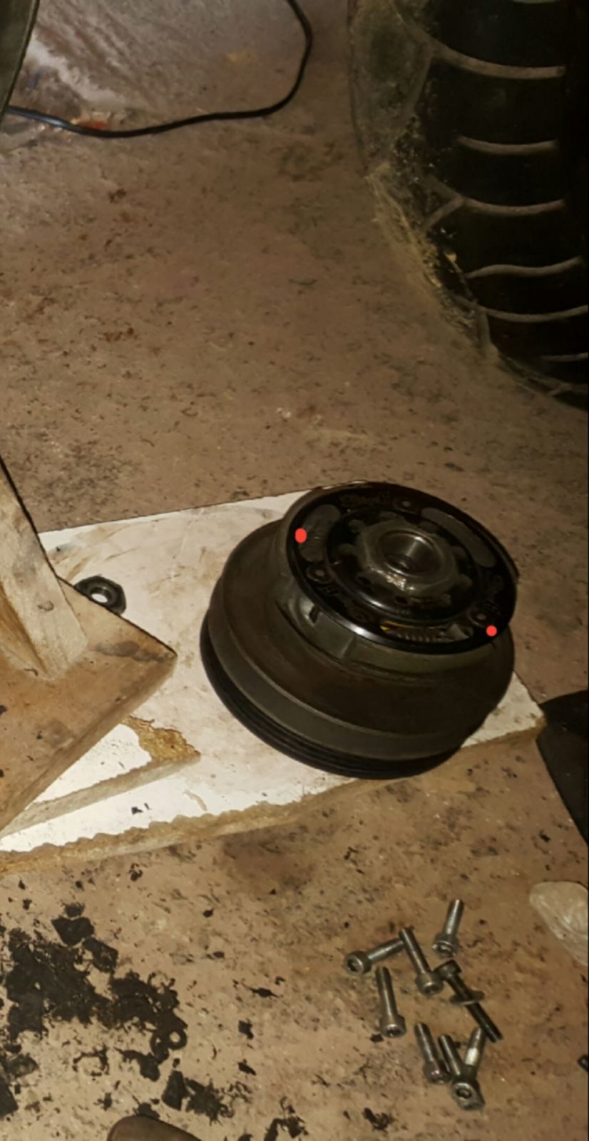

noux Posté(e) le 6 juin 2017 Signaler Partager Posté(e) le 6 juin 2017 il y a 2 minutes, Pejic187 a dit : Salut, Merci pour votre réponse. Moi je suis plutôt ta direction. C'est une question de frottement (on entend quand on le pousse que quelque chose frotte) Mais quand il est en marche plus ce problème. On verra avec la cloche 107mm malossi ce que sa donne :-) J'espère que maintenant avec les bon ressorts et le carburateur 21 il va lever à chaque coup de gaz :-) ok de rien pour moi la coche frotte mai a un tout petit endroit les point rouge normalment ça devrai levé tout seul , ta quoi en transmi ?? Lien vers le commentaire Partager sur d’autres sites More sharing options...
