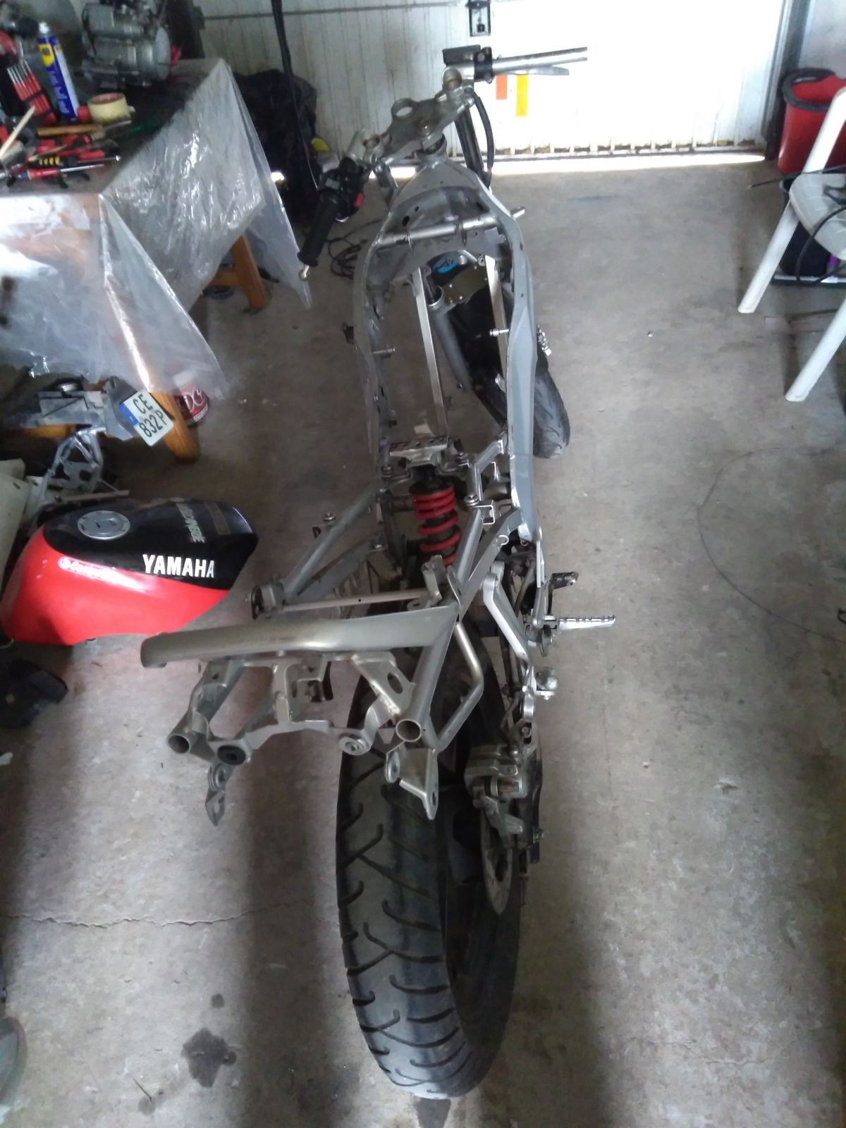

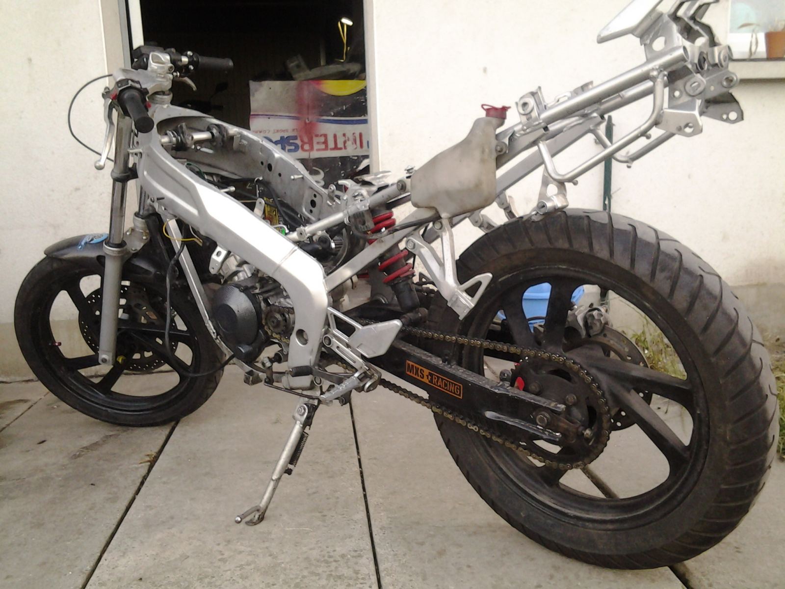

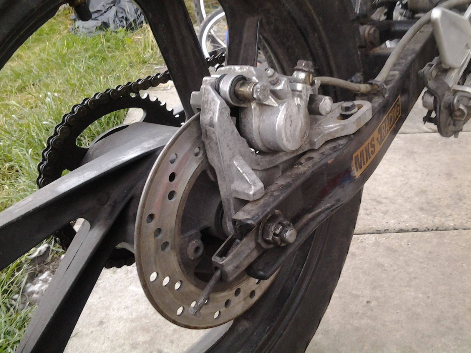

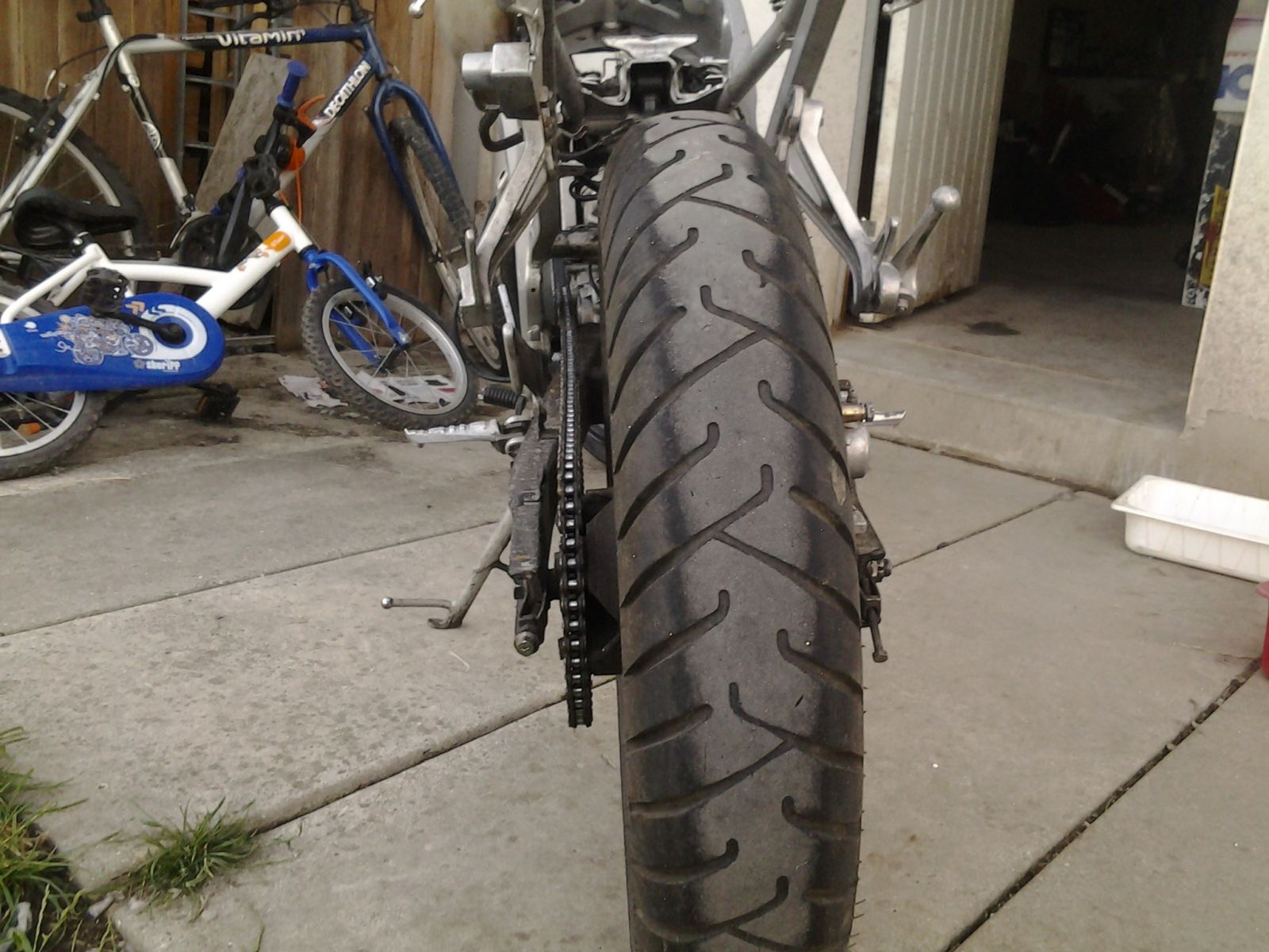

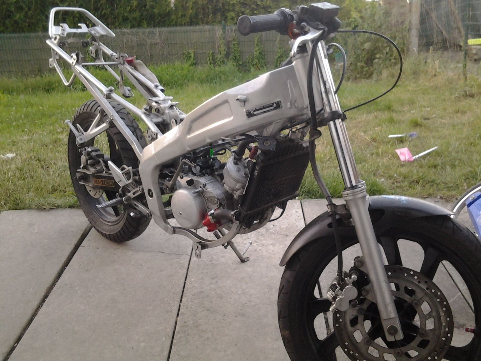

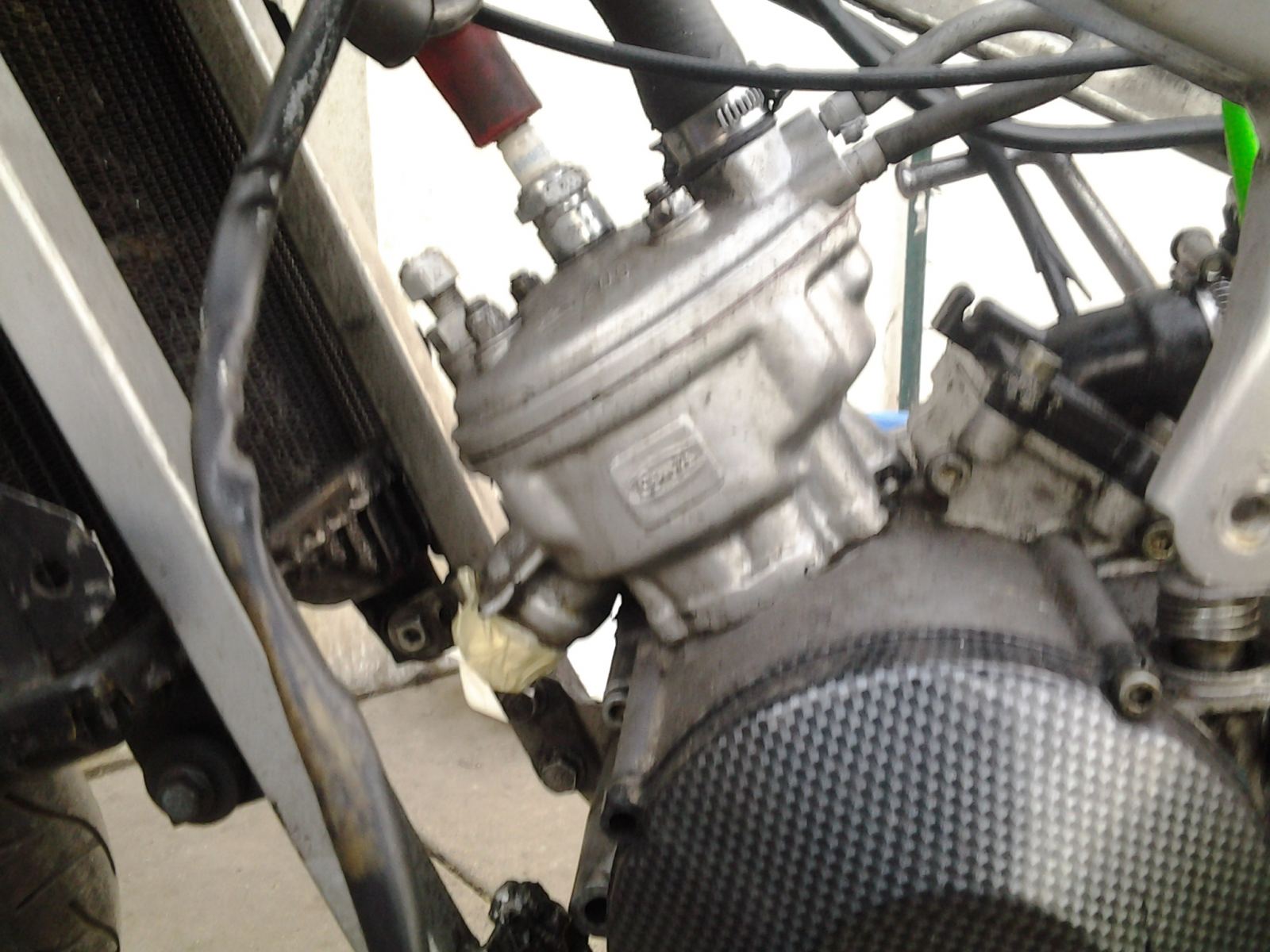

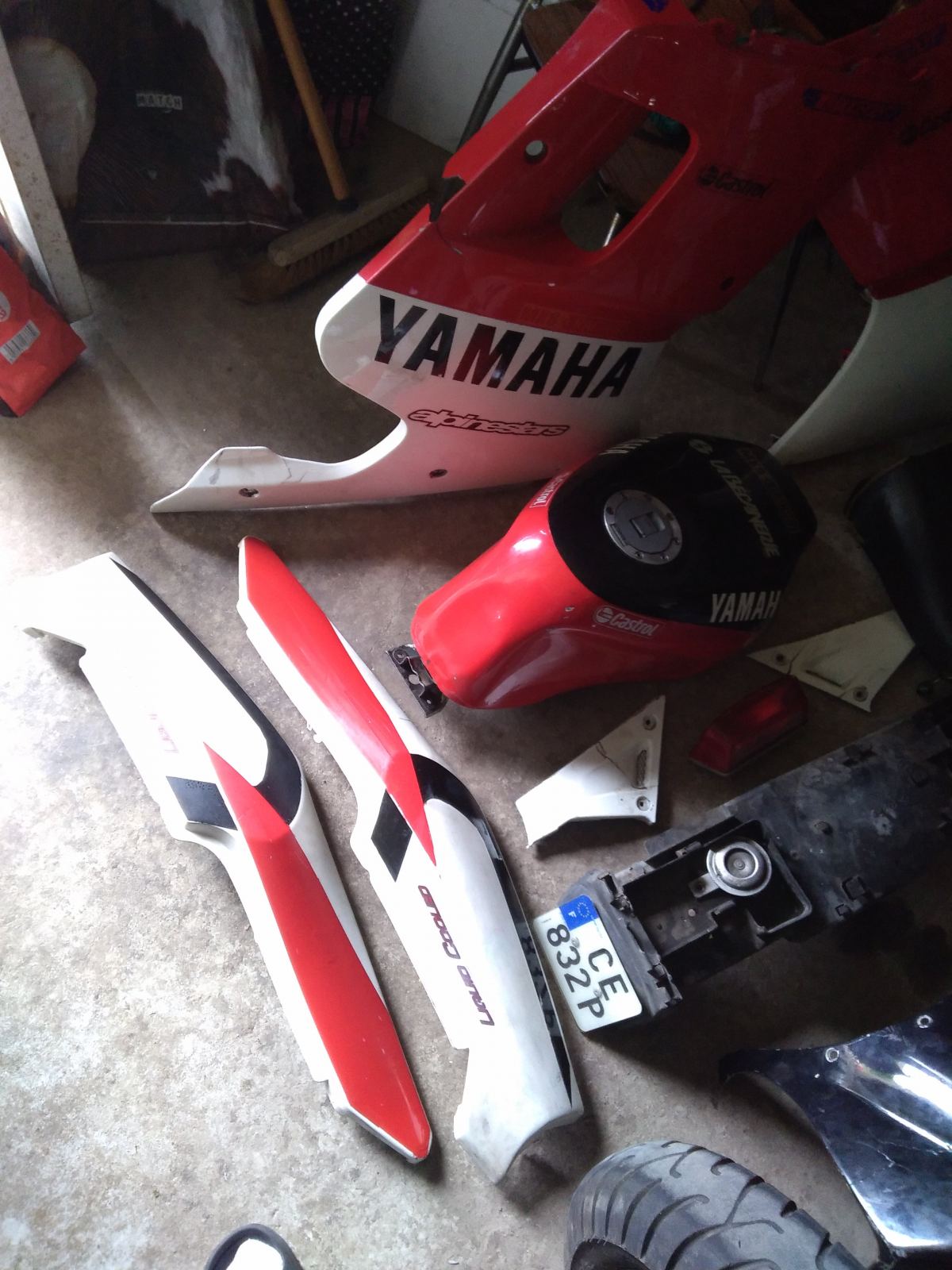

l'apprenti Posté(e) le 7 juin 2017 Auteur Signaler Posté(e) le 7 juin 2017 (modifié) Bonjour! Dans un premier temps désolé pour le retard, j'ai eu une coupure d'internet car un mec est rentré dans la boîte collective en voiture... Alors voilà la moto comme je l'ai eu : Il y a beaucoup de travail à faire... Il manque le faisceau, le neiman, le bouchon du réservoir est cassé et s'ouvre au tournevis, un des cale pied passager est cassé, une des pâtes de fixation moteur est cassée et je n'ai pas encore déposé le moteur... Le système d'huile est bouché par une petite plaque, le cylindre est un conti. Les commandes de frein arrière et le sélecteur de vitesses touche le cadre. Le carburateur est un 17.5 mais le boisseau flotte dans son logement. Le moteur démarre mais accélère tout seul. Et le pot est dans un sale état (J'ai zappé de prendre une photo...) voilà! Moi qui voulait apprendre, je suis servis. Je pense commencer par enlever le moteur pour refaire la pâte de fixation et trouver un faisceau. Vous pensez que c'est intéressant de la refaire, en sachant que je l'ai acheté pour un euro symbolique? Petite question, comment je change le titre de mon sujet s'il vous plaît? Modifié le 7 juin 2017 par l'apprenti
chagre Posté(e) le 7 juin 2017 Signaler Posté(e) le 7 juin 2017 salut !! sacré affaire pour 1euros symbolique ! une tzr de l'époque comme quand j'avais 14ans bon courage car y a du taf mais si tu es methodique il n'il y a riende compliqué (mis à part la patte moteur si y a fe la soudure à faire) tchuuuuusss pour changer le titre, modifie le premier message du sujet 1

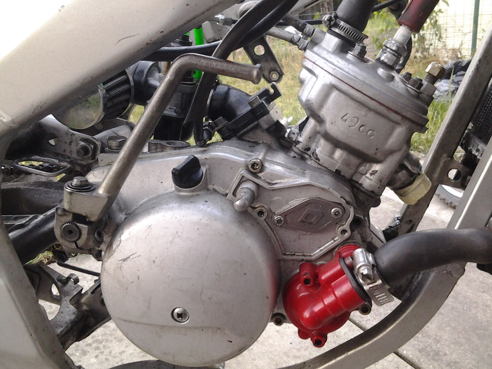

Max Blackbird Posté(e) le 7 juin 2017 Signaler Posté(e) le 7 juin 2017 (modifié) pour le titre,tu réédites ton premier poste Pour la bécane il y a beaucoup de boulot mais pour un euro au pire tu l as fout en pieces T as rien de plus que les photos?pas de selle ni de carénages?CG?bocal de liquide de refroidissement Le carter d embrayage n est pas celui d'origine Modifié le 7 juin 2017 par jeff lee 1
l'apprenti Posté(e) le 7 juin 2017 Auteur Signaler Posté(e) le 7 juin 2017 @chagre: Oui une bonne occasion' à voir si c'est pas un gouffre aux niveau finances. @Jeff Lee: Je fais des photos de l'ensemble carénage plus tard. Mais j'ai la carrosserie, me manque une pièce au dessus du feu arrière. La CG est ok. Le carter d'embrayage c'est celui en "carbone"?
luffy34970 Posté(e) le 7 juin 2017 Signaler Posté(e) le 7 juin 2017 Le carter d embrayage c'est la ou y a ton kick. Mais c'est pas un d'origine. Il y a du taf, mais te décourage pas. Tu peux faire plein de choses dessus. 1

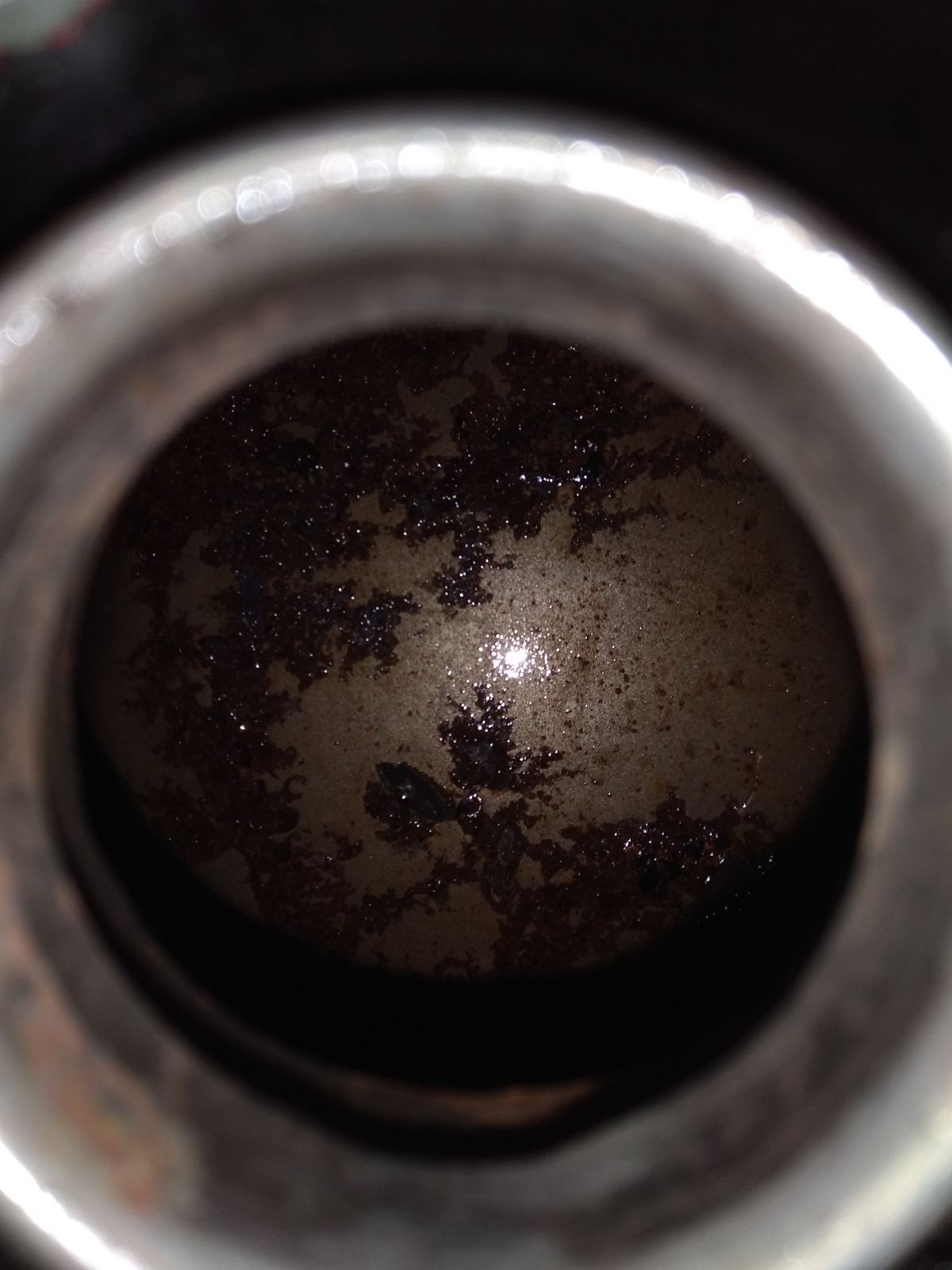

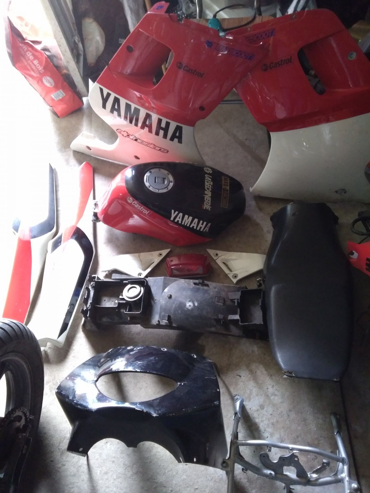

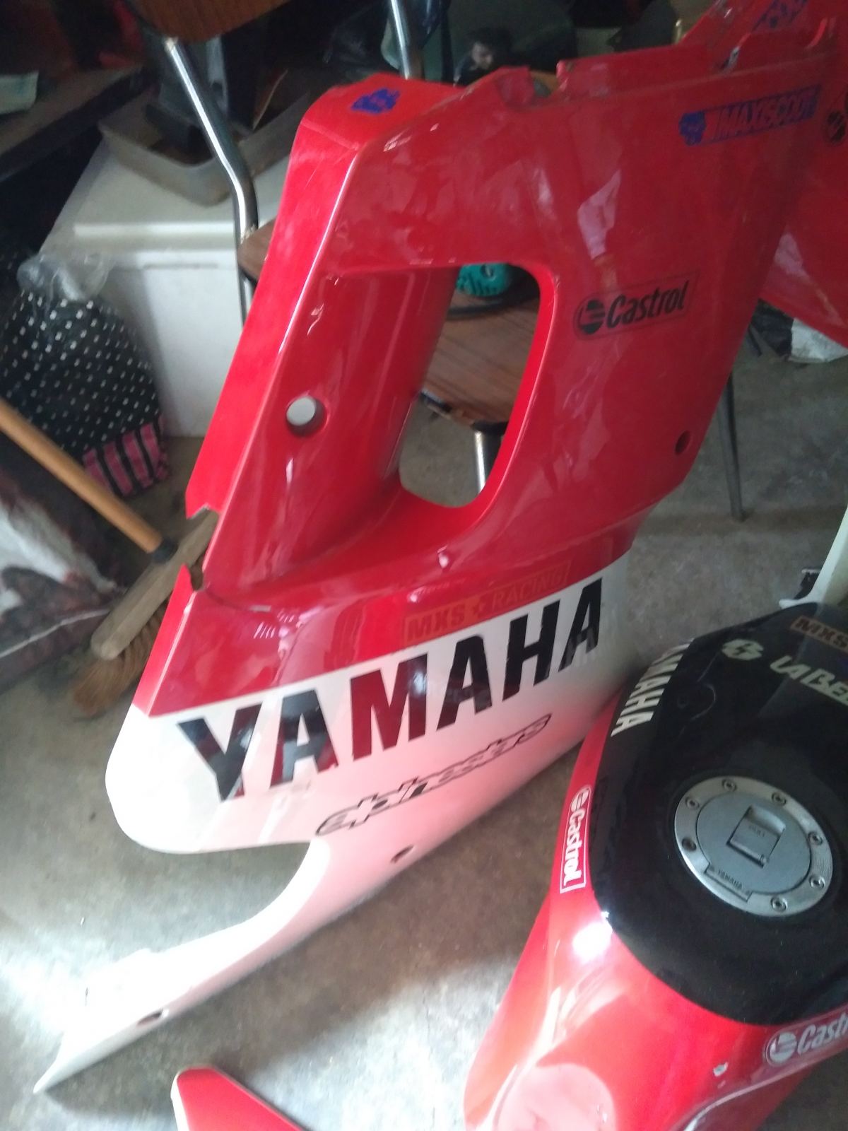

l'apprenti Posté(e) le 8 juin 2017 Auteur Signaler Posté(e) le 8 juin 2017 (modifié) Salut. Pour le carter, c'est grave si il n'est pas d'origine? Vous me rassurez, je pensais devoir mettre beaucoup plus dans ce projet. voilà des photos de mes carénages, ils ne sont pas en parfait état mais c'est pas si mal: Par contre dans mon réservoir j'ai ça: Est-ce que je dois nettoyer et comment nettoyer? Merci pour vos réponse ça fait plaisir! Modifié le 8 juin 2017 par l'apprenti
Invité Posté(e) le 8 juin 2017 Signaler Posté(e) le 8 juin 2017 Bonjour oui c'est mieux de nettoyer tu mets quelques bille de l'essence et tu secoue.
luffy34970 Posté(e) le 8 juin 2017 Signaler Posté(e) le 8 juin 2017 Les carrenages sont plutôt bien. Tu vas refaire une nouvelle peinture dessus?

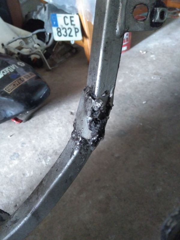

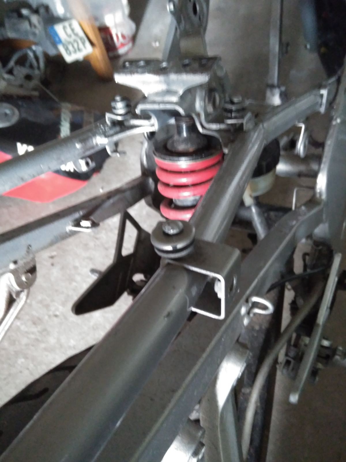

l'apprenti Posté(e) le 9 juin 2017 Auteur Signaler Posté(e) le 9 juin 2017 il y a 19 heures, Barry a dit : Bonjour oui c'est mieux de nettoyer tu mets quelques bille de l'essence et tu secoue. Ok merci, j'ai récupéré des billes de roulements sur un vieux vélo. En espérant que ça fait l'affaire. il y a 18 heures, luffy34970 a dit : Les carrenages sont plutôt bien. Tu vas refaire une nouvelle peinture dessus? Oui, je pense les mettre en bleu nuit et accessoirisé en orange et blanc (hot wheel style ) J'ai déposé le moteur et tout ça qui pourrait gêner pour la soudure : La pâte de fixation à déjà été refaite : Et le cadre à été repeint mais à l'arrache car même les caoutchoucs sont peint: Sinon en démontant le kit chaîne, je me suis rendu compte que l'axe de la roue arrière est naze. J'ai trouvé un faisceau mais d'une tzr de 2015, est-ce que ça passe sur les anciens modèles ?
