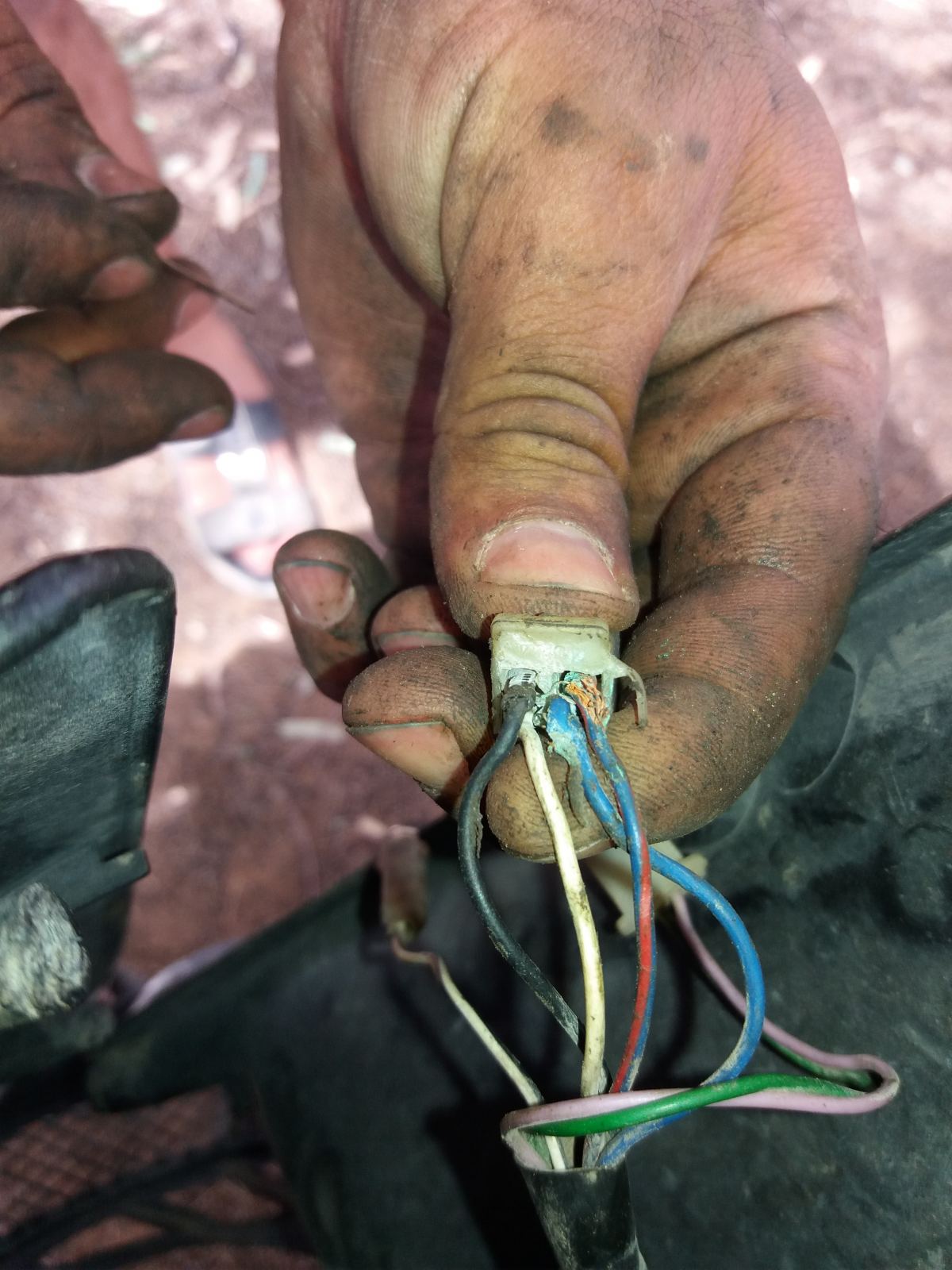

Joker288 Posté(e) le 4 juin 2017 Signaler Partager Posté(e) le 4 juin 2017 bonjour à tous , j'ai eu un problème bizar avec mon scooter . Le problème est que depuis 2 mois et seulement si je met le feu (soit code ou far) , je narrive plus å arrêter mon scooter , plus que ça, le moteur reste acceleré à 1/4 de tour de poignée. Ce que je fais pour arrêter la bête est de couper le contact moteur et tourner le poignée à fond pour qùelle sarrête.. ça m'as trop enérvé car ça se passe que pendant la nuit quand le feu est allumé.. j'ai verifié le neiman , le boisseau du carburateur et j'ai rien trouvé de mal . Je suis bloqué face a deux problèmes que je puisse pas les identifier .. au secouurs. Scooter malagutti f12 80cc Lien vers le commentaire Partager sur d’autres sites More sharing options...

Joker288 Posté(e) le 4 juin 2017 Auteur Signaler Partager Posté(e) le 4 juin 2017 Merci a tous pour vos réponses , le problème de non arrêt était causé par un mauvais connecteur de neiman dont un câble était presque débranché et couvert de calcaire .. alors j'ai eliminé le connecteur et j'ai branché les fils un par un .. Pour le problème d'accéleration , je suis en train de verifier .. Lien vers le commentaire Partager sur d’autres sites More sharing options...
