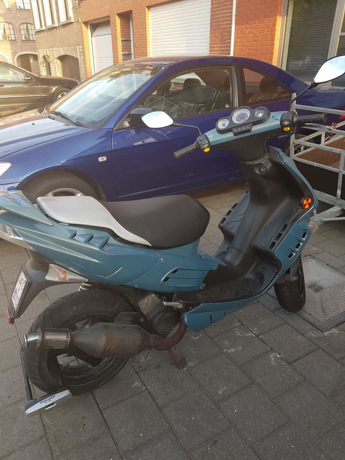

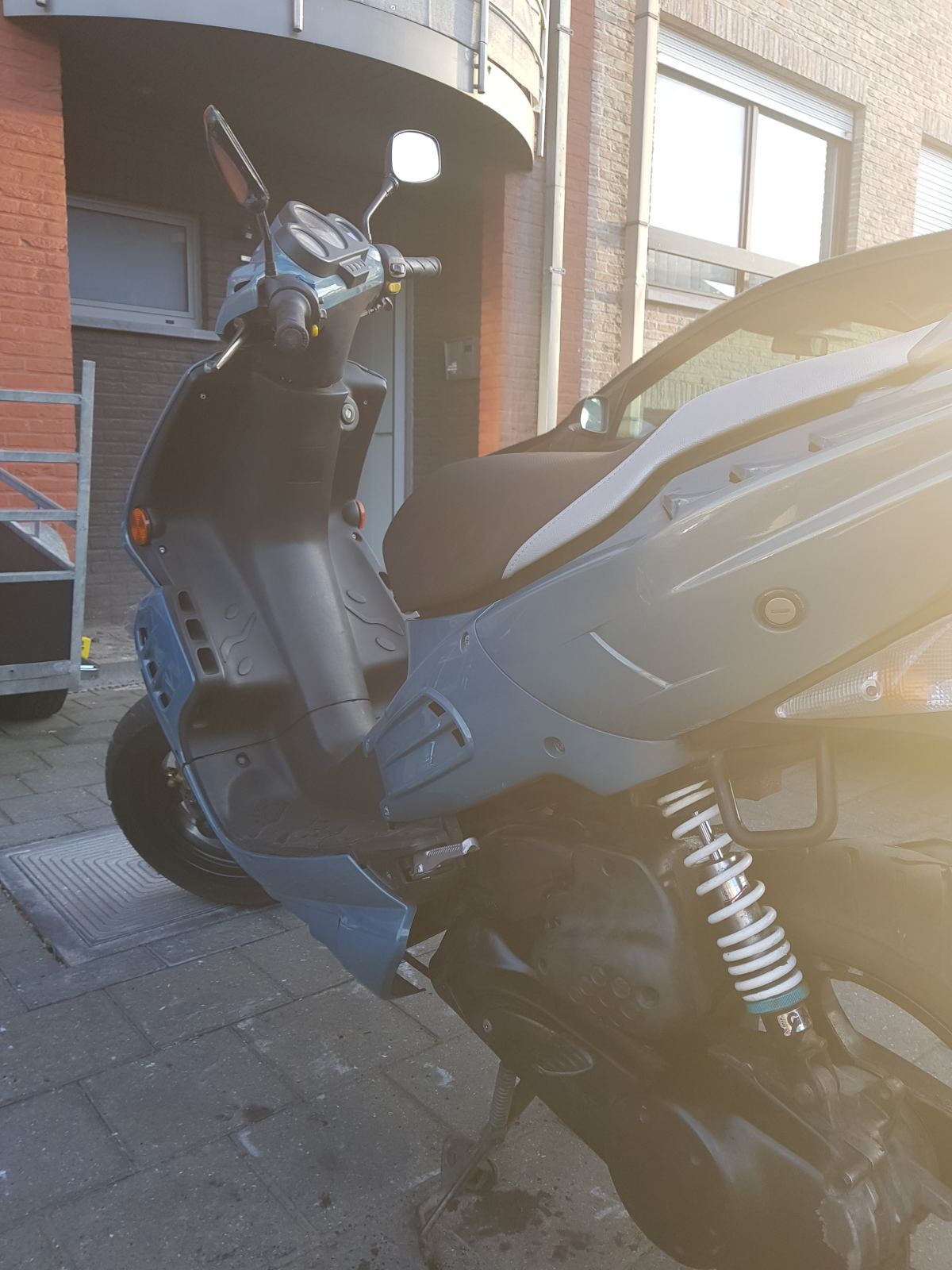

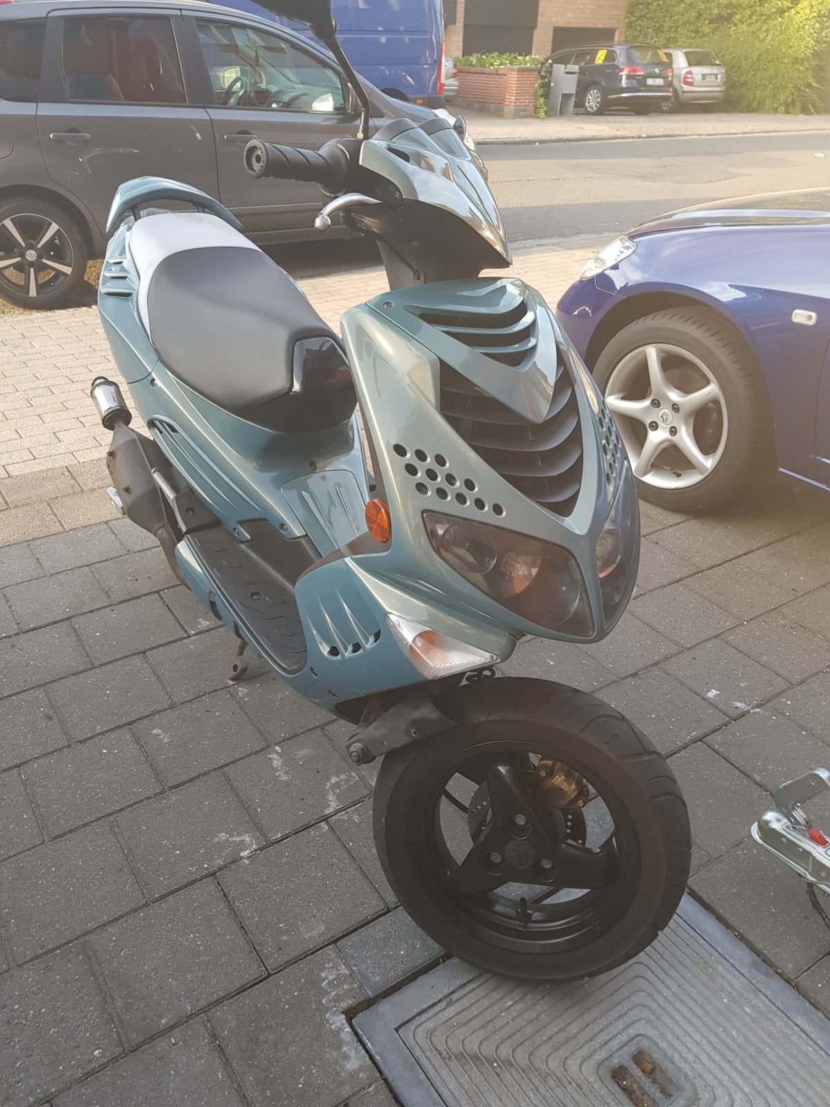

bricefa1984 Posté(e) le 15 juin 2017 Auteur Signaler Partager Posté(e) le 15 juin 2017 voilà j'ai vite ete faire des photos Lien vers le commentaire Partager sur d’autres sites More sharing options...
Alain Posté(e) le 15 juin 2017 Signaler Partager Posté(e) le 15 juin 2017 Je pense que c'est un ancien modèle, vu le pot d'origine avec le mini silencieux. Je pencherai plus alors pour un mauvais réglage, notamment le ressort de poussée blanc qui est bien trop mou, je conseillerai de le remplacer par un ressort assez dur comme le Top Racing/TNT rouge, qui possède une bonne dureté pour les Peugeot. Lien vers le commentaire Partager sur d’autres sites More sharing options...
