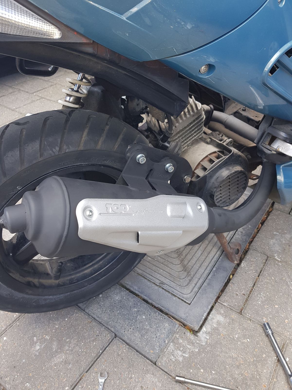

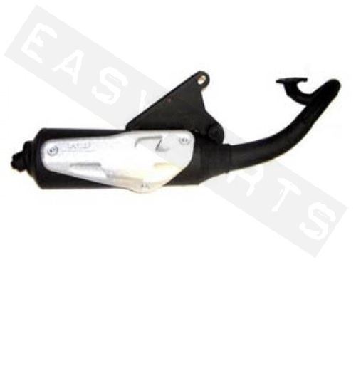

bricefa1984 Posté(e) le 17 juin 2017 Auteur Signaler Partager Posté(e) le 17 juin 2017 oui j'imagine qu'il seras a reviser, surtout au vue des photos... ce n'est pas un pot detente que j'ai c'est un comme ca : Pour le ressort je vais tester de remettre un rouge si je trouve... et pour les 3 petit ressort vous me conseillez quoi? car l'embrayage est d'origine... et le pot c'est pas un truc de fou quoi.... Lien vers le commentaire Partager sur d’autres sites More sharing options...
Invité Posté(e) le 17 juin 2017 Signaler Partager Posté(e) le 17 juin 2017 À mon avis tu as pas ce pot exactement le coude correspond pas pour un Peugeot vertical après oui il faut taper dans du rouge pour retrouver la dureté d'origine . Après chaque moteur réagit différemment. Sur mon tkr j'avais laisser les ressorts d'origine sur l'embrayage d'origine avec un Polini fonte 70 cc et ça marchait très bien. Lien vers le commentaire Partager sur d’autres sites More sharing options...

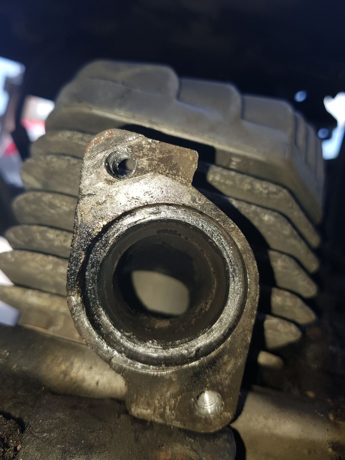

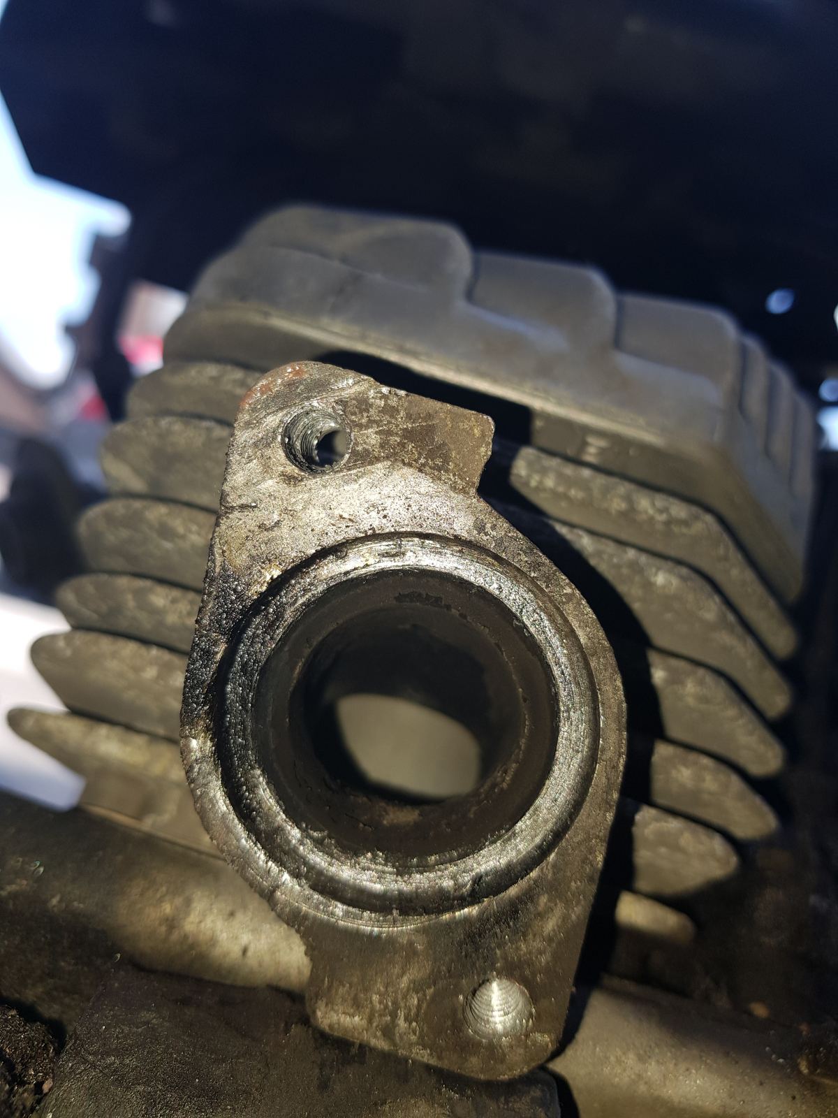

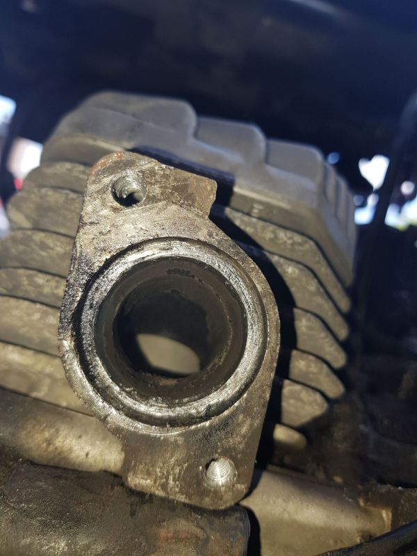

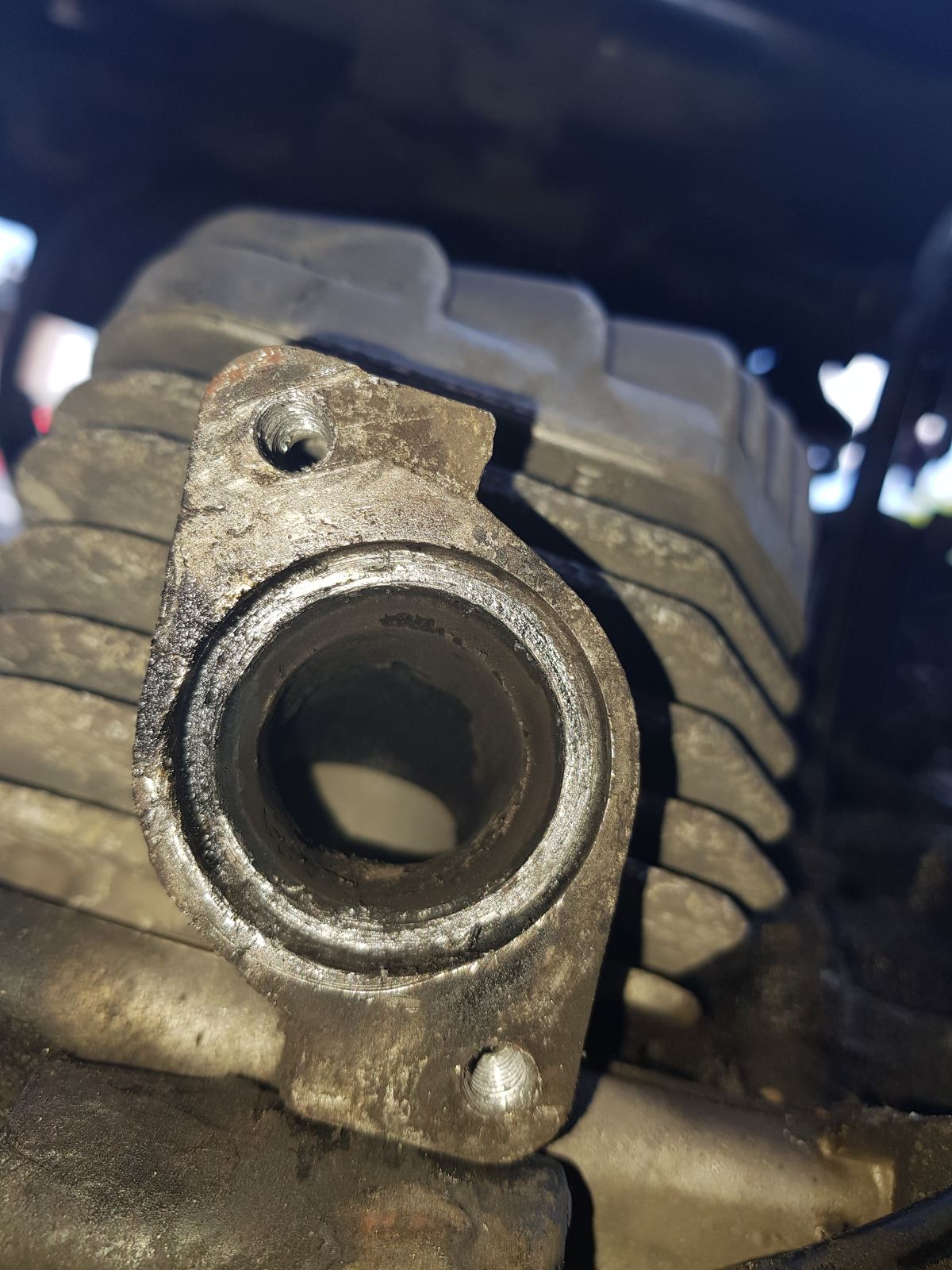

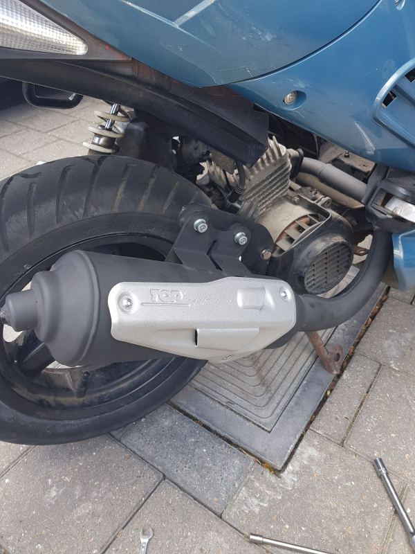

bricefa1984 Posté(e) le 18 juin 2017 Auteur Signaler Partager Posté(e) le 18 juin 2017 Voilà je reviens vers vous j'ai remis mon pot que j'avais acheter.... j'ai vérifier et pour moi je ne vois pas de bride au cylindre... Je vous joint les photos dites moi quoi merci Lien vers le commentaire Partager sur d’autres sites More sharing options...
Invité Posté(e) le 18 juin 2017 Signaler Partager Posté(e) le 18 juin 2017 Bonjour non pas de bride donc réglage du ressort de poussée. Lien vers le commentaire Partager sur d’autres sites More sharing options...

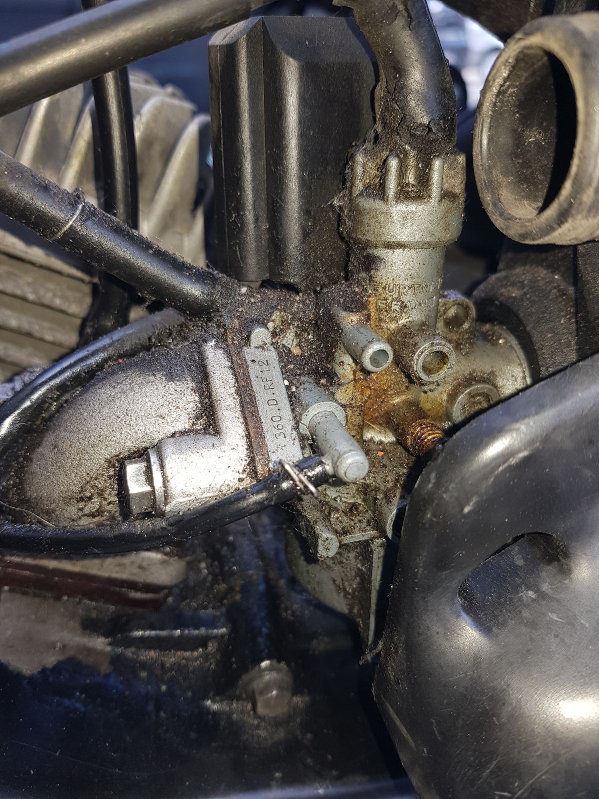

bricefa1984 Posté(e) le 18 juin 2017 Auteur Signaler Partager Posté(e) le 18 juin 2017 c'est bien ce qu'il me semblait aussi, des que j'ai le temps je vais une fois tout bien démonter et nettoyer c abuser la saleter qui a sur le carburateur et sur tout le reste, je vous tiens au courant quand j'aurai commander la pieces et quand j'aurai monter un autre ressort et fait le test donc je prend un rouge malossi? ca devrait être bon? et pour les petits ressort de l'embrayage? Lien vers le commentaire Partager sur d’autres sites More sharing options...

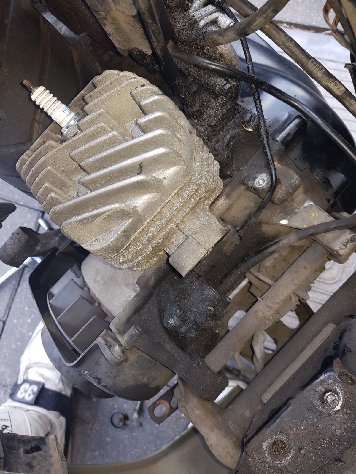

Invité Posté(e) le 21 juin 2017 Signaler Partager Posté(e) le 21 juin 2017 Bonjour si tu mets pas un pot de détente et un tas d'autre bordel pour que cela suive ça sert à rien Concernant les photos je vois qu'il te manque un bout à ta boîte à air la partie qui va vers le cylindre c'est pour la photo? Je te conseille de la remettre surtout avec le carburateur d'origine qui as la vis d'air condamné c'est régler en conséquence en usine à moins que tu es une ancienne version qui n'est pas condamné. Lien vers le commentaire Partager sur d’autres sites More sharing options...
Sylvio Posté(e) le 21 juin 2017 Signaler Partager Posté(e) le 21 juin 2017 (modifié) il y a 23 heures, bricefa1984 a dit : Bonjour, question du jours : concernant ce kit que je mets en pj, vous savez me donner votre avis? Il ne precisse pas si c'est un kit 70cc ou 50cc quelqu'un en sais plus sur sa qualitée ou sur sa cylindrer? Merci piston de 47. c 'est du 70 cm3 fonte naraku je peux pas t 'en dire plus jamais testé personnelement , a ta place je resterais sur du classique en 50 surtout en belgique ou la legislation sur les 50 est quand même assez restrictive Modifié le 21 juin 2017 par Sylvio Lien vers le commentaire Partager sur d’autres sites More sharing options...
bricefa1984 Posté(e) le 21 juin 2017 Auteur Signaler Partager Posté(e) le 21 juin 2017 Bonjour tout le monde, Pour l'autre partie de la boîte à air qui manque oui c'était fait expres... j'avais démonter pour changer le pot plus facilement et justement je cherchait un kit 50cc pas 70cc mon but n'est pas vraiment la vitesse de pointe etc, juste que ca roule correctement et arriver au moins au 70 80 et avoir une bonne reprise, pour pas se trainer, je fais 30 minute tous les matins et soir pour rentrer du boulot et dans un max de circulation... quelqu'un peu me conseiller un bon kit 50cc pas trop chère ou des marques qui en valent la peine que vous avez déjà tester? j'ai entendu plusieurs personne dire par exemple : les kit pas chère c'est pire que l'origine et ca sert vite si on es débridé... etc Lien vers le commentaire Partager sur d’autres sites More sharing options...
