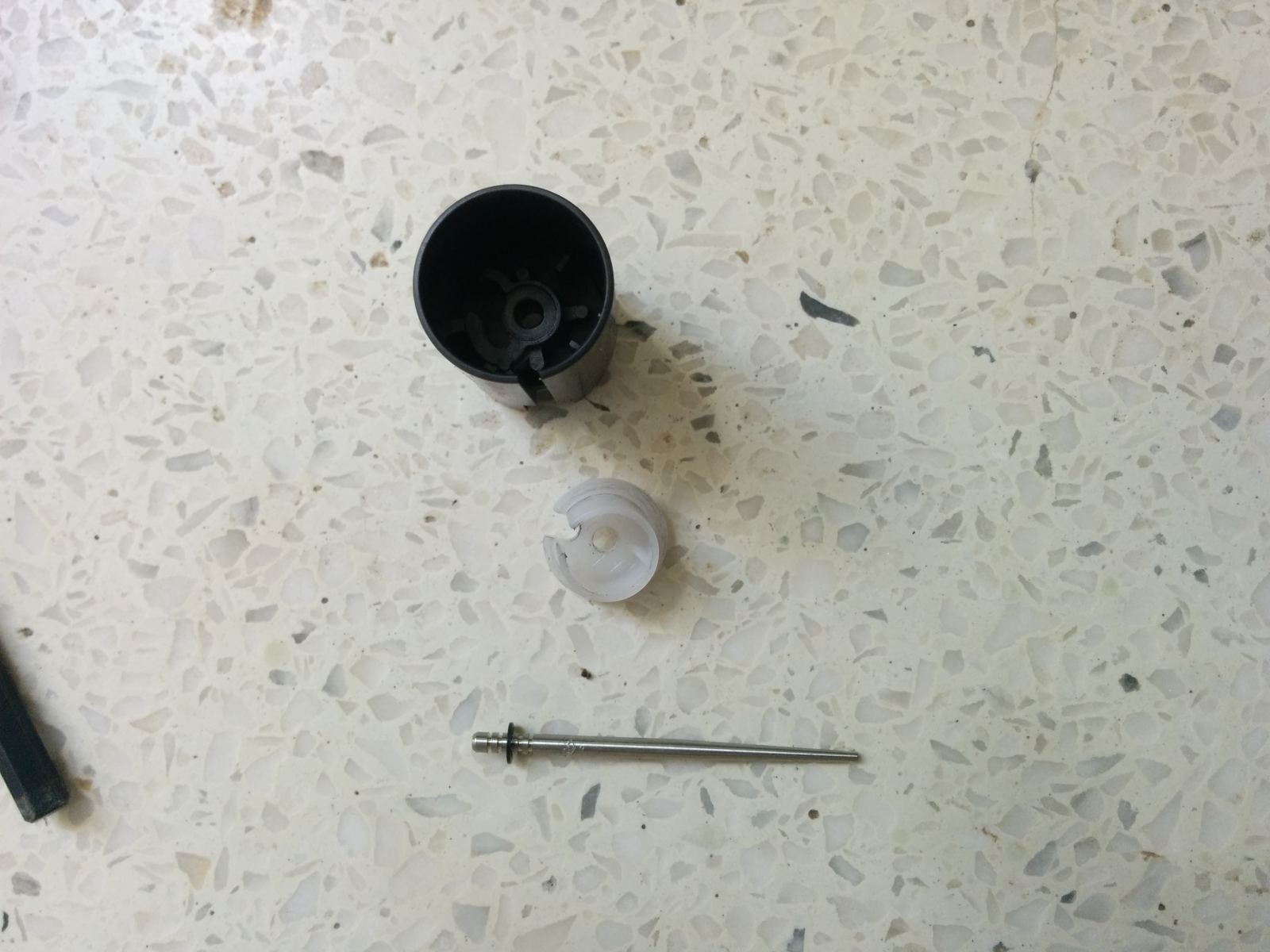

Naouech Posté(e) le 2 juillet 2017 Signaler Partager Posté(e) le 2 juillet 2017 Salut les amis je suis entrain de monter un carburateur 17 delotro mais je galère avec ce truc blanc je sais pas dans quel sense se met aussi l'aiguille s'il vous plaît aidez moi Lien vers le commentaire Partager sur d’autres sites More sharing options...
0 Invité Posté(e) le 2 juillet 2017 Signaler Partager Posté(e) le 2 juillet 2017 Bonjour il se met comme sur la photo et le câble passe par l' ouverture à gauche bien emboîter il empêche le câble de ce défaire. Lien vers le commentaire Partager sur d’autres sites More sharing options...
0 jimmy@ Posté(e) le 3 juillet 2017 Signaler Partager Posté(e) le 3 juillet 2017 (modifié) tu mets l'aiguille dans le boisseaux (pointe en bas) tu mets ton câble puis le truc blanc (dans le sens ou il est) c'est lui qui retien l'aiguille , le ressort et tu remonte le tout dans le carburateur. monte le clips de l'aiguille d'un crant. elle est tout en bas la . Modifié le 3 juillet 2017 par jimmy10 1 Lien vers le commentaire Partager sur d’autres sites More sharing options...

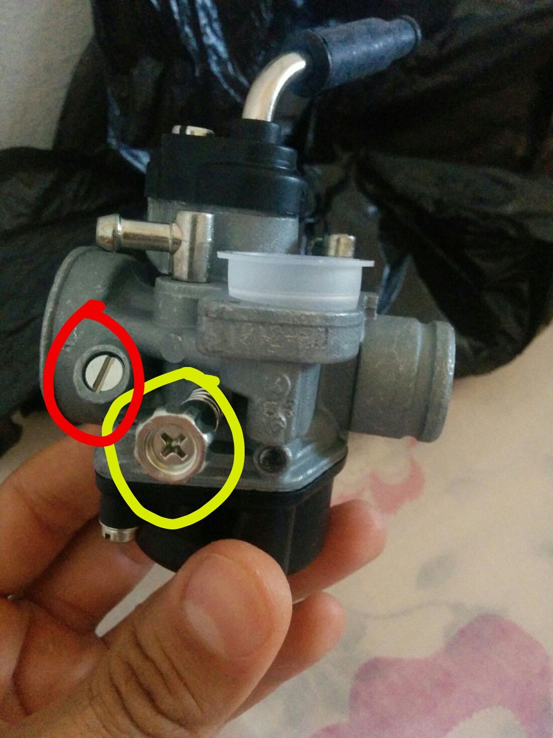

0 Naouech Posté(e) le 3 juillet 2017 Auteur Signaler Partager Posté(e) le 3 juillet 2017 Salut les amis Jymm le clips de l'aiguille est au niveau 3 je le remonte au 2 ème? Stp lequel est pour la richesse ? Et lequel du ralenti sur la photo ? Le scooter sort beaucoup de fumée blanche ?? Lien vers le commentaire Partager sur d’autres sites More sharing options...
0 Invité Posté(e) le 3 juillet 2017 Signaler Partager Posté(e) le 3 juillet 2017 Bonjour le clip au deuxième cran le ralenti et entouré en vert la richesse en rouge tu la serre à fond puis tu desserre de un tour trois quarts pour commencer Lien vers le commentaire Partager sur d’autres sites More sharing options...
