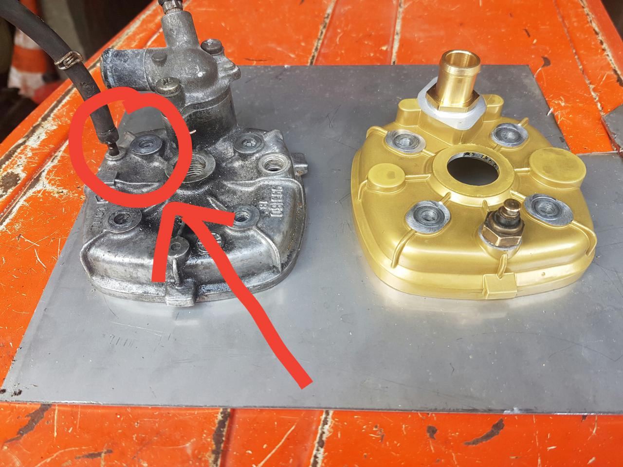

je me suis aperçu que sur le dessus de la culasse il n’y a pas le petit téton ou viens la petite durite pris sur le manchon en (L) coter allumage en liaison avec la grosse durite d’eaux qui arrive dessus puis-je le monter comme si cette durite n’exister pas? j’ai remarque que Metrakit et le seule a ne pas avoir se (téton) je vous joins une photo.

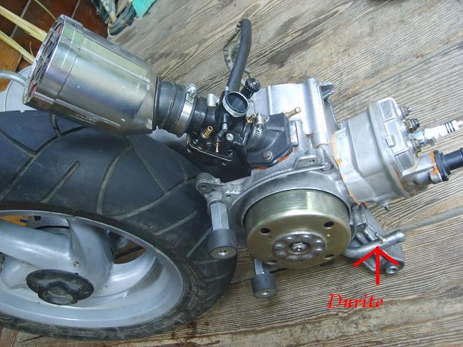

Bonjour  @muyenn pour t'aider il faudrait une photo d'ensemble du circuit d'eau ou un schéma à main levée avec le nom des éléments car comme ça c'est pas évident.

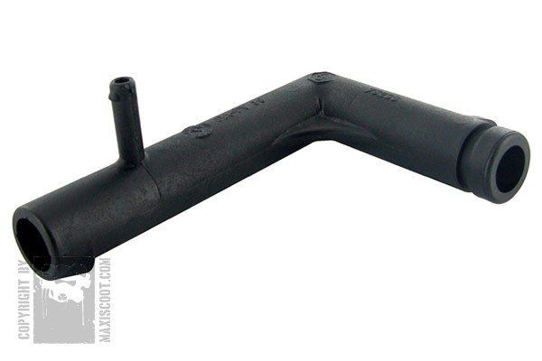

Bonsoir et merci Barry/Sheene je parle de la durite verte sur la photo qui se prend sur le raccord en L je joins également une photo du raccord mon seul souci et que sur le Metrakit pro race 3 il n'y a pas le téton sur la culasse pour recevoir ce petit tuyau puis-je le supprimer dans ce cas-là ? à mes yeux il n'est pas de grande importance mais je préférerais avoir un autre avis pour ne pas faire d'erreurs PS les photos ne sont pas de mon scooter car je n'ai pas remonté cette pièce pour le moment sans avoir résolu le problème je tiens à vous remercier d'avance pour votre aide:)

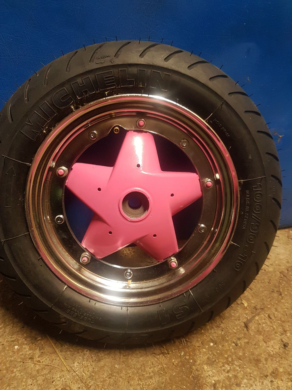

On dirait une durite de retour ,un peu comme sur les voitures pour les retour de gazoil sur la pompe injection .essaie de monter sans ,tu purge bien ton circuit de refroidissement ,et tu regarde si sa circule bien .Petite question ,c'est quel modèle de jante que tu as a l'arrière de ce moteur ,et quelle taille ?

Bonjour totooto71 et merci pour ta réponse pour moi aussi cela ressemble un retour avoir en essayant alors pour les jantes elles sont montées sur des pneus 100/90-10  taille jante  2.50x10

il on pas du mettre le téton pour cette durite car il on du voir que sa servais pas a grand chose du coup tu peux tester de faire un démarrage comme sa et voir ce que sa donne

normalement sur ce teton on branche une durite qui traverse le carburateur d 'origine mais ca sert pas a grand chose
