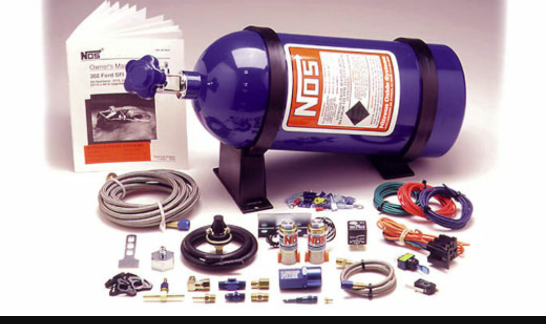

T'inquiète j'ai un truc en béton
Avec ça tu vas te faire une remonter d'organe :cool:
Ensuite tu passe en full rouge doppler et pour les poids tu mets du très lourd style boulet de prisonniers.
Ensuite je te conseille un coupe contact relier à un interrupteur au mercure parceque ça va lever sévère.

ca j en ai déjà mis une voit sur une véga super missile twingo 1,380km/h en 4eme,et ca pousse très fort encore

Ta péter le mur du son en gros.
