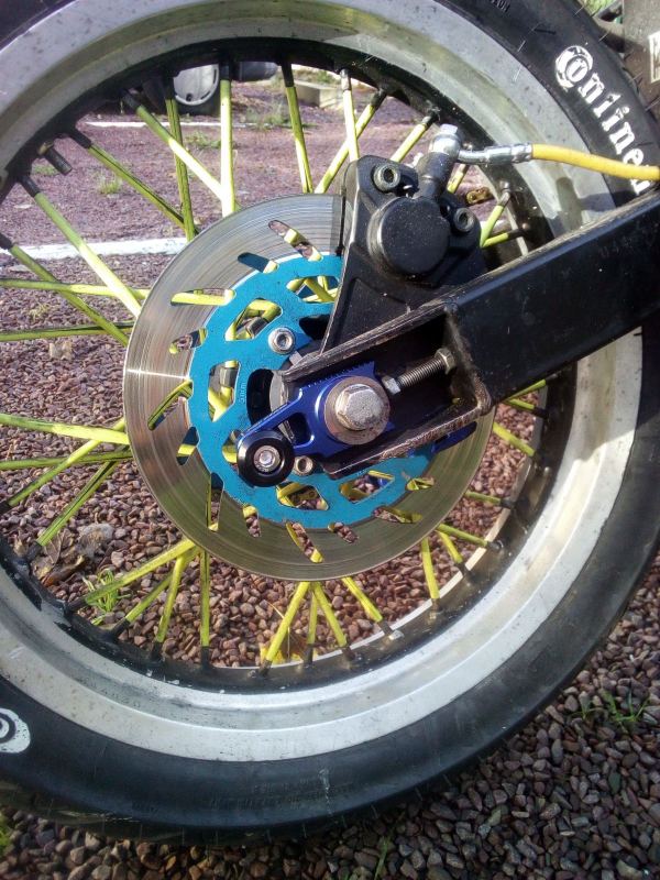

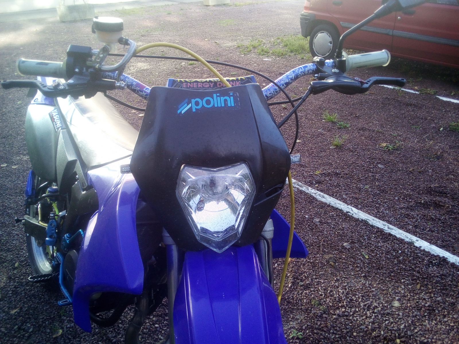

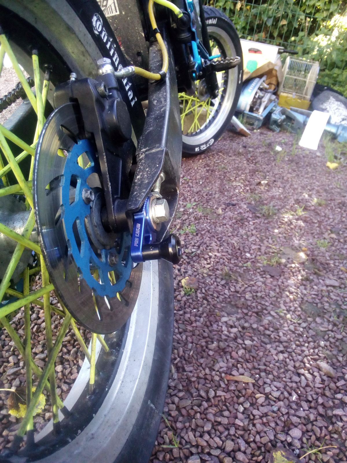

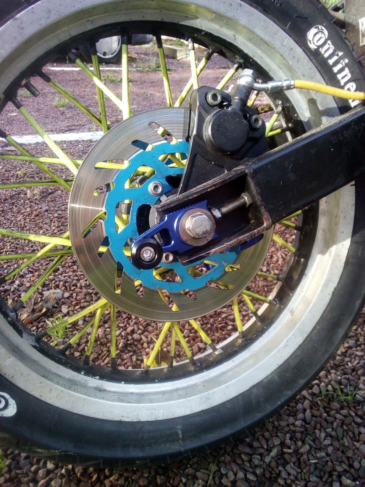

krisdu14 Posté(e) le 20 octobre 2017 Auteur Signaler Posté(e) le 20 octobre 2017 Ba alors sa intéresse personne la vidéo mdr. Hier j'ai reçu une pièce pour la rue arrière pour la béquille ,ça me levera la moto plus haut et saglisera plus sur le bras oscillant.(PS faite pas attention au rrondell mdr j'avais que sa fau que j'en fasse sur mesure . Et semaine dernière montage des petits clignotant avent
Gueko Posté(e) le 20 octobre 2017 Signaler Posté(e) le 20 octobre 2017 Franchement ça va le bruit après c’est en vidéo mais ça a l’air correct quand même sympa la petite pièce histoire de protéger, elle a pas l’air très solide en cas de chute, j’espere Qu’elle tiendra par contre il faut s’occuper dû bras oscillant, une pièce toute neuve sur du pas tout propre, c’est pas bien
krisdu14 Posté(e) le 20 octobre 2017 Auteur Signaler Posté(e) le 20 octobre 2017 il y a 55 minutes, Gueko a dit : Franchement ça va le bruit après c’est en vidéo mais ça a l’air correct quand même sympa la petite pièce histoire de protéger, elle a pas l’air très solide en cas de chute, j’espere Qu’elle tiendra par contre il faut s’occuper dû bras oscillant, une pièce toute neuve sur du pas tout propre, c’est pas bien Sa ne protège pas ces pour la béquille de stand mdr . Oui il est un peu sale mai avec le temps que j'ai par chez moi ces chian
