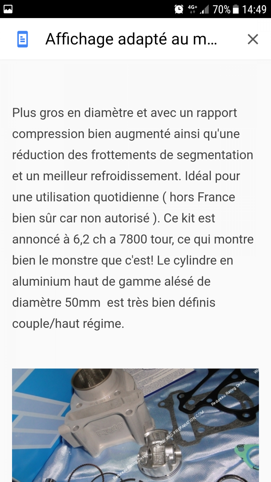

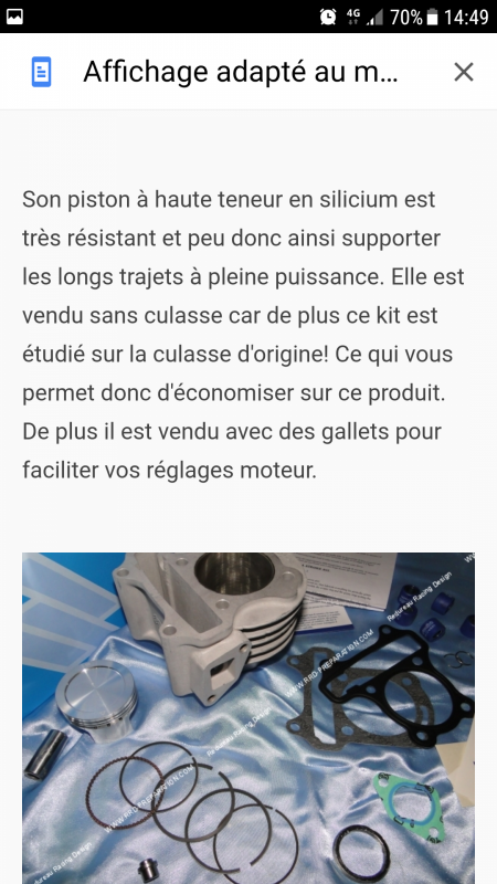

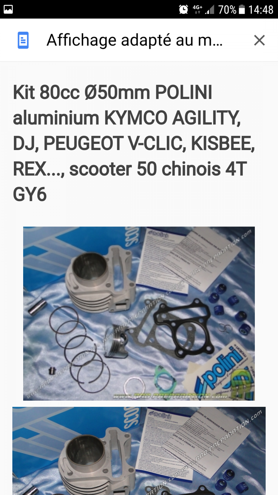

karim69 Posté(e) le 29 juillet 2017 Auteur Signaler Posté(e) le 29 juillet 2017 Salut j'ai trouvé un kit 80cc polini apparemment pas besoin de changer la culasse d'origine et pareil pour un malossi 85cc . Les 2 sont annoncés puissants j'ai trouvé ca sur rdd préparation. Je voulais savoir si c'est fiable s'il vous plaît ? Merci .
Invité Posté(e) le 29 juillet 2017 Signaler Posté(e) le 29 juillet 2017 Bonjour ne commande pas chez rrd beaucoup on eu des problèmes de disponibilité de pièces. 6.2 cv c'est pas vraiment un monstre juste une grenouille qui gueule plus fort que les autres.

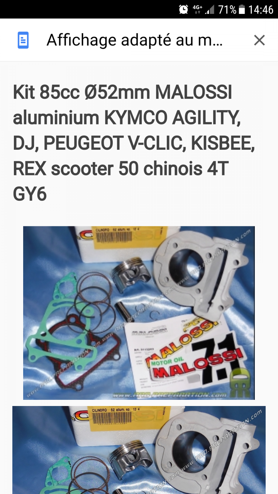

karim69 Posté(e) le 29 juillet 2017 Auteur Signaler Posté(e) le 29 juillet 2017 il y a 2 heures, Barry/Sheene a dit : Bonjour ne commande pas chez rrd beaucoup on eu des problèmes de disponibilité de pièces. 6.2 cv c'est pas vraiment un monstre juste une grenouille qui gueule plus fort que les autres. Bonjour Merci de ta réponse. Et pour le malossi j'ai trouvé le même sur un autre site en 88cc ? Sinon y as quoi comme kit 90cc ou plus si ca existe pour scooter 50 4t puissant et fiable stp ?

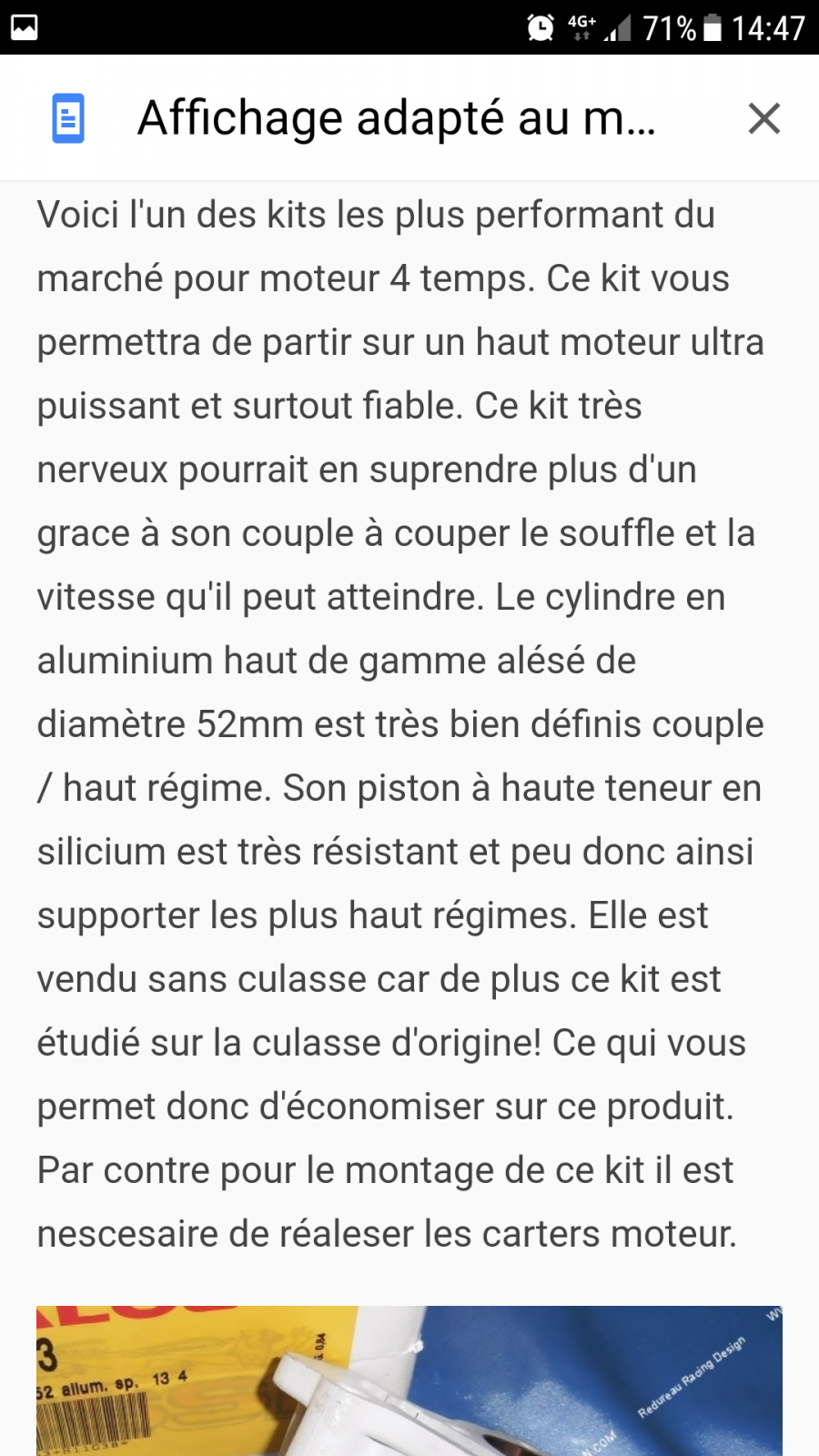

karim69 Posté(e) le 30 juillet 2017 Auteur Signaler Posté(e) le 30 juillet 2017 il y a 4 heures, fred82000 a dit : c'est simple tout sa si tu potasse un peu le sujet dommage que je sois pas chez ma tante a lyon sinon on se serais vue et on aurais parler méca autour dune bierre mais a locassion quand je passerais on se fera un truc Bonsoir Je voulais te demander y as quoi comme kit puissant pour scooter 50 4t stp ? Et c'est max 90cc ou il existe plus comme 100cc ? Merci
Invité Posté(e) le 30 juillet 2017 Signaler Posté(e) le 30 juillet 2017 il y a 7 heures, karim69 a dit : Bonsoir Je voulais te demander y as quoi comme kit puissant pour scooter 50 4t stp ? Et c'est max 90cc ou il existe plus comme 100cc ? Merci Bonjour, alors comme moteur il existe le 80cc polini et le 88cc malossi, que tu connais déjà, sinon il y a le dmc 90cc, et le naraku 90cc, tu peux trouver sur ebay des faux 100cc mais si tu calcule la cylindrée toi même tu te rendra vite compte que ce ne sont que des 85cc et souvent peu fiable. Pour le new dink le support de culbuteur est different des autres version du moteur 139qmb, il faudra donc changer le support par un basique pour 139qmb, pour ce qui est du kit malossi c'est le plus puissant pour 4t mais nécessite un realésage du carter sinon ça passe pas, sinon le dmc est vraiment bien et complet avec culasse, pour le carburateur sur un 4t en 90cc sincèrement pas besoin de plus que le carburateur origine 24, juste mettre un câble d'accélération 125cc, celui d'origine etant un peu court, après c'est pas si compliqué de changer juste le haut moteur 4t, un bon réglage soupape, que tu trouveras sûrement sur ce forum. bon courage.

karim69 Posté(e) le 30 juillet 2017 Auteur Signaler Posté(e) le 30 juillet 2017 (modifié) il y a 2 heures, donkishock a dit : Bonjour, alors comme moteur il existe le 80cc polini et le 88cc malossi, que tu connais déjà, sinon il y a le dmc 90cc, et le naraku 90cc, tu peux trouver sur ebay des faux 100cc mais si tu calcule la cylindrée toi même tu te rendra vite compte que ce ne sont que des 85cc et souvent peu fiable. Pour le new dink le support de culbuteur est different des autres version du moteur 139qmb, il faudra donc changer le support par un basique pour 139qmb, pour ce qui est du kit malossi c'est le plus puissant pour 4t mais nécessite un realésage du carter sinon ça passe pas, sinon le dmc est vraiment bien et complet avec culasse, pour le carburateur sur un 4t en 90cc sincèrement pas besoin de plus que le carburateur origine 24, juste mettre un câble d'accélération 125cc, celui d'origine etant un peu court, après c'est pas si compliqué de changer juste le haut moteur 4t, un bon réglage soupape, que tu trouveras sûrement sur ce forum. bon courage. bonjour merci de ta réponse . donc j hesite entre le malossi et le dmc qui sont un peu plus puissant et solide apparement que le narakku .j'ai trouvé un carburateur origine 24mm sur boosty et un câble de 125 , j'ai déjà un cdi racing mais je vais sûrement le changer par celui qui va bien sur le dink .juste avec tout ca ca donne quoi niveau perfs ? ( vitesse de pointe , accélération , reprise ) . il y a 1 heure, fred82000 a dit : je te comprent moi c'est pareil et pas de souci a l'occasion te le dira je ne sais pas trop qul kit de bon pour du 4 temps Merci. Je pense que je vais partir soit sur le kit 90cc malossi ou le dmc 90cc ou le gyspeed 90cc de chez boosty avec carburateur origine 24MM câble 125 et le reste du minimum que préconise le site pour le kit .avec évidemment aussi le changement d arbre à came même si il le préconise pas .ca m as l air bien mieux , plus puissant et fiable que ce que mon mécano m as proposé. Je vais lui demander si j achète tout ca il peux me le monter ou sinon faut que je trouve une personne qui c'est faire pour m aider que je paie évidemment y as du boulot .vilebrequin obligé de le changer ou ca passe sans risque ? Car pas préconisé aussi sur boosty . Mon but c'est de vite monté de 0 à 70 et de pouvoir rouler minimum à 85 90 pour prendre le périph et une petite parti de la rocade . Modifié le 30 juillet 2017 par karim69
Invité Posté(e) le 30 juillet 2017 Signaler Posté(e) le 30 juillet 2017 (modifié) il y a 46 minutes, karim69 a dit : bonjour merci de ta réponse . donc j hesite entre le malossi et le dmc qui sont un peu plus puissant et solide apparement que le narakku .j'ai trouvé un carburateur origine 24mm sur boosty et un câble de 125 , j'ai déjà un cdi racing mais je vais sûrement le changer par celui qui va bien sur le dink .juste avec tout ca ca donne quoi niveau perfs ? ( vitesse de pointe , accélération , reprise ) . Merci. Je pense que je vais partir soit sur le kit 90cc malossi ou le dmc 90cc ou le gyspeed 90cc de chez boosty avec carburateur origine 24MM câble 125 et le reste du minimum que préconise le site pour le kit .avec évidemment aussi le changement d arbre à came même si il le préconise pas .ca m as l air bien mieux , plus puissant et fiable que ce que mon mécano m as proposé. Je vais lui demander si j achète tout ca il peux me le monter ou sinon faut que je trouve une personne qui c'est faire pour m aider que je paie évidemment y as du boulot .vilebrequin obligé de le changer ou ca passe sans risque ? Car pas préconisé aussi sur boosty . Mon but c'est de vite monté de 0 à 70 et de pouvoir rouler minimum à 85 90 pour prendre le périph et une petite parti de la rocade . J'avais le dmc sur un kisbee 4t avec transmission primaire 13/35 malossi; ça allait super bien, un bon 100km/h gps sur du plat, un super couple en montagne c'était un régal, mais par contre le kisbee ne fait que 80kilos tout mouillé alors ça risque d'être différent, mais il me semble quand même qu'un 4t à pas mal de couple pour ce qu'il a de chevaux, du coup en 90cc même avec gros gabarit, ça devrait le faire. Pour le vilebrequin ça dépendra vraiment du kilometrage qu'il a déjà dans les pattes, là ce qu'il y a de bien par contre c'est que tu n'a que le haut moteur à enlever pour monter ton kit, tandis que sur le kisbee j'ai du tout changer avec vilebrequin compris. Ps: Sur boosty le fameux pack gyspeed est un moteur aliexpress mais de taiwan que tu peux trouver à 1/3 du prix sur aliexpress mais bon, faut pas se tromper sur le vendeur. en plus il n'as pas les grosses soupapes ni l'arbre a came et culbuteur pour ça. Modifié le 30 juillet 2017 par Invité
karim69 Posté(e) le 30 juillet 2017 Auteur Signaler Posté(e) le 30 juillet 2017 il y a 6 minutes, donkishock a dit : J'avais le dmc sur un kisbee 4t avec transmission primaire 13/35 malossi; ça allait super bien, un bon 100km/h gps sur du plat, un super couple en montagne c'était un régal, mais par contre le kisbee ne fait que 80kilos tout mouillé alors ça risque d'être différent, mais il me semble quand même qu'un 4t à pas mal de couple pour ce qu'il a de chevaux, du coup en 90cc même avec gros gabarit, ça devrait le faire. Pour le vilebrequin ça dépendra vraiment du kilometrage qu'il a déjà dans les pattes, là ce qu'il y a de bien par contre c'est que tu n'a que le haut moteur à enlever pour monter ton kit, tandis que sur le kisbee j'ai du tout changer avec vilebrequin compris. Ps: Sur boosty le fameux pack gyspeed est un moteur aliexpress mais de taiwan que tu peux trouver à 1/3 du prix sur aliexpress mais bon, faut pas se tromper sur le vendeur. en plus il n'as pas les grosses soupapes ni l'arbre a came et culbuteur pour ça. Merci 100 km/h GPS ca représente quoi en réel un peu près ? Et pour les montées ca donne minimum 60 compteur ? Le scooter à 25 500 km . Sur rabbitscoot ils ont plus dmc . Je dois obligatoirement changer l arbre à came aussi ?
Invité Posté(e) le 30 juillet 2017 Signaler Posté(e) le 30 juillet 2017 il y a 3 minutes, karim69 a dit : Merci 100 km/h GPS ca représente quoi en réel un peu près ? Et pour les montées ca donne minimum 60 compteur ? Le scooter à 25 500 km . Sur rabbitscoot ils ont plus dmc . Je dois obligatoirement changer l arbre à came aussi ? Et bien ça représent sûrement 99.5 km/h réel je l'ai fait sur 2km le test, avec un gps à sensible à 1metre prêt, et dans les montée comme celle que j'ai pour aller au Perthus j'etais a 80 et encore j'étais bloqué par les autres véhicules; si tu n'as pas le dmc et que tu peux trouver quelqu'un qui peut te monter le malossi avec realésage carter, va sur le malossi, sinon, le gyspeed est pas si mal non plus de ce que j'en ai entendu quand même, et tu devra changer les support culbuteurs pas l'arbre à came normalement.
karim69 Posté(e) le 30 juillet 2017 Auteur Signaler Posté(e) le 30 juillet 2017 il y a 4 minutes, donkishock a dit : Et bien ça représent sûrement 99.5 km/h réel je l'ai fait sur 2km le test, avec un gps à sensible à 1metre prêt, et dans les montée comme celle que j'ai pour aller au Perthus j'etais a 80 et encore j'étais bloqué par les autres véhicules; si tu n'as pas le dmc et que tu peux trouver quelqu'un qui peut te monter le malossi avec realésage carter, va sur le malossi, sinon, le gyspeed est pas si mal non plus de ce que j'en ai entendu quand même, et tu devra changer les support culbuteurs pas l'arbre à came normalement. Ok merci . Ah oui le top pour les monté à Lyon et les alentours alors Et pour prendre périph rocade et une petite parti d autoroute. Si je trouve pas le dmc 90cc je vais prendre le malossi ou naraku 90cc avec la configuration préconisé sur le site du revendeur avec carburateur 24MM car j'ai un 18 d'origine. Merci .
