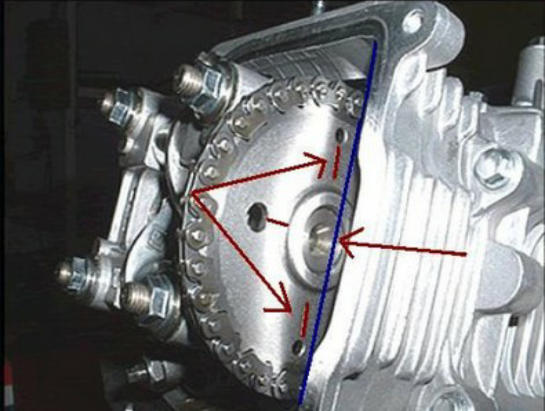

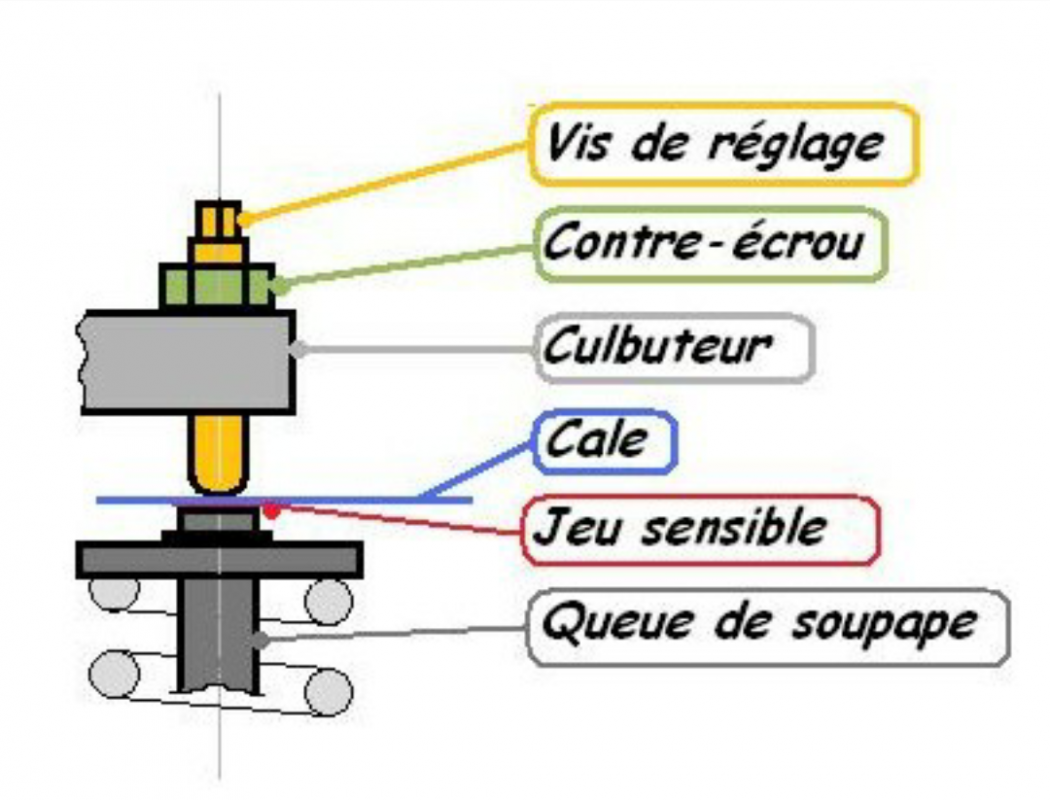

Invité Posté(e) le 25 juillet 2017 Signaler Posté(e) le 25 juillet 2017 (modifié) Bonjour un petit dossier de première urgence pour votre 4t. Lubrification et vidange Moteur chaud vidanger et nettoyer la crépine refermer mettre 0.8 litre de sae 5w40 puis vérifier le niveau il doit être entre le repère A et B. Re contrôler le niveau après usage. Le moteur ne démarre pas . Changer de bougie sauf si elle est neuve Toujours pas d'étincelles contrôler la charge batterie et l'etat du fusible via un test de continuité. Vérifier les sécurités liées au démarrage contacteurs de frein sécurité béquille. Toujours pas bon on continue faite le test directement avec le fil haute tension . Ensuite prendre le voltage arrivant à la bobine haute tension 100v minimum si moins le problème vient du stator ou cdi. Penser également à mettre une masse supplémentaire à la bobine haute tension en cas de faible étincelles. La carburation effectuer un nettoyage complet tout démonter sur une surface propre et prendre des photos cela vous aidera au remontage même opération pour la boîte à air et son manchon changer la mousse filtrantes ou nettoyer la .Contrôler l'etat de la menbrane et la fonctionnalité des éléments . Nettoyage au pinceau et à l'essence finir à la soufflette de préférence ou ultrasons Vérifier les dépressions et pompes pour l'alimentation en essence . Comment effectuer un jeu aux soupapes ou le contrôler Ne pas s'occuper de tel ou tel repère simplement l'arbre à came ne doit pas pousser sur le basculeur de la soupape traité. Admission 0.05 à 0.08. Échappement 0.10 Ou https://youtu.be/ha1RiVG46e0 Contrôler le calage : Et Il y a forcément un moment où tout ne sera pas aligner mais c'est normal si vous constatez un petit décalage au moment où les soupapes doivent être en balance il y a de bonne chance qu'une soupape est détériorer. Si tout ceci est en ordre prendre la compression avec un compressiometre en dessous de 10 à froid il faudra chercher dans le moteur . Vidanger l'huile et voir si vous trouvez de la limaille dans la crépine . Usure des segments des guides de soupapes ,sieges de soupapes endommagé usure du cylindre Si après ça cela ne démarre toujours pas je vous conseille d'aller voir un professionnel un vrai . Modifié le 9 janvier 2019 par Invité Ajout
fred82000 Posté(e) le 26 juillet 2017 Signaler Posté(e) le 26 juillet 2017 salut bon tutoriel pour ce qui on besoin et les valeur donner pour le réglage du jeux au soupape et le même pour origine et kit ou ça change pour un kit
Invité Posté(e) le 26 juillet 2017 Signaler Posté(e) le 26 juillet 2017 Bonjour pour les kits je n'ai pas trouvé de trouvé de renseignements donc à voir sur les notices fournis si toutefois les constructeurs se donnent la peine de donner un chiffre. Sur le lien il disent 0,10 pour les deux mais j'ai jamais vu ça sur aucun moteur 4t. Voilà vu le nombre de 4t chinois qui tombe en panne cela nous fera gagner un peu de temps sur les diagnostics.
Max Blackbird Posté(e) le 26 juillet 2017 Signaler Posté(e) le 26 juillet 2017 le réglage de jeu ne change que lorsque l on change la hauteur de cam normalement (préparation ou changement de l arbre a came) ensuit en cas de piston avec une hauteur différente de l origine,méfiance

Invité Posté(e) le 26 juillet 2017 Signaler Posté(e) le 26 juillet 2017 (modifié) il est aussi préférable de contrôler le jeu après un démontage remontage de la rampe de culbuteurs. De rien fred les moteur 4t que l'on as sont peut performant car ils sont fabriqués pour être pas cher mais si les constructeurs voulaient investir il y a moyen de faire bien mieux. Modifié le 26 juillet 2017 par Invité
Max Blackbird Posté(e) le 26 juillet 2017 Signaler Posté(e) le 26 juillet 2017 il y a 6 minutes, Barry/Sheene a dit : il est aussi préférable de contrôler le jeu après un démontage remontage de la rampe de culbuteurs. De rien fred les moteur 4t que l'on as sont peut performant car ils sont fabriqués pour être pas cher mais si les constructeurs voulaient investir il y a moyen de faire bien mieux. non,la c'est obligatoire

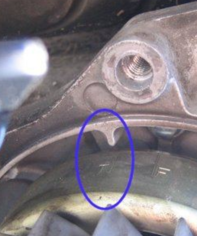

Philsogood Posté(e) le 9 janvier 2019 Signaler Posté(e) le 9 janvier 2019 UP. Faudrait quand même changer cette image erronée du repère T.
Invité Posté(e) le 9 janvier 2019 Signaler Posté(e) le 9 janvier 2019 il y a 41 minutes, Philsogood a dit : UP. Faudrait quand même changer cette image erronée du repère T. Trouve moi la bonne Stp
Philsogood Posté(e) le 9 janvier 2019 Signaler Posté(e) le 9 janvier 2019 Je t'en fais une en direct live demain. Promis. (Chuis en repos, cette semaine, je vais pouvoir bosser sur "l'épave" que j'ai buy le mois dernier. loool.)
Invité Posté(e) le 9 janvier 2019 Signaler Posté(e) le 9 janvier 2019 il y a 8 minutes, Philsogood a dit : Je t'en fais une en direct live demain. Promis. (Chuis en repos, cette semaine, je vais pouvoir bosser sur "l'épave" que j'ai buy le mois dernier. loool.) Ah oui je vois ce que tu veux dire le repère fixe est en face de la lettre T et non pas en face du repère a proprement parlé . Au moment de la rédaction de ce petit dossier il me paraissai evident que le repère était le trait et la lettre sa dénomination. En tout ce sera plus limpide pour les non initiés.
