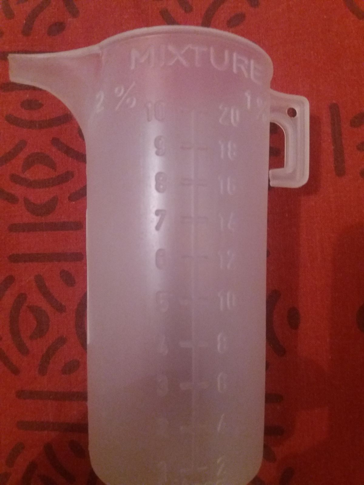

rocket05 Posté(e) le 31 juillet 2017 Signaler Partager Posté(e) le 31 juillet 2017 Bonsoir si quelqu'un pourrait me dire combien je dois mettre d'huile dedans car j'en ai aucune idée sans oublié que je suis en rodage Lien vers le commentaire Partager sur d’autres sites More sharing options...
0 Seb DS Posté(e) le 6 août 2017 Signaler Partager Posté(e) le 6 août 2017 (modifié) Le 31/07/2017 at 21:21, rocket05 a dit : Bonsoir si quelqu'un pourrait me dire combien je dois mettre d'huile dedans car j'en ai aucune idée sans oublié que je suis en rodage Je ne connais pas ce doseur il est marqué au même niveau 2% et 1%.. Achète une seringue en pharmacie genre 50ml ça coûte que dalle. Rodage on dira 3% et après rodage 2% , c un exemple. 3% qu est ce que cela veut dire? Tu mets tout dans la même unitée , ml 3ml d huile pour 100ml d essence Pour 1 litre d essence? 1 Litre= 1000ml S' il faut 3 ml d huile / 100ml d essence IL TE FAUT 30ML d huile pour 1 litre d essence (on a multiplié par 10 , car 100mlx10= 1litre=1000ml Il faut faire le produit en croix pour des jerricanes exemple on veut 7 litres d essence à 3% (7litres= 7000ml) Huile / Essence 3ml /100ml ? ml / 7000ml produit en croix (7000 x 3) ÷ 100= 210ml d huile. à la fin du rodage si tu veux 2% tu remplace le 3 par le 2. c'est toujours la même formule, le produit en croix , d un côté une colonne huile et l autre côte l essence, il faut connaitre les convertions litre en ml Modifié le 6 août 2017 par Seb DS Lien vers le commentaire Partager sur d’autres sites More sharing options...
