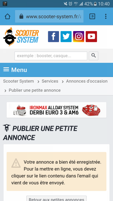

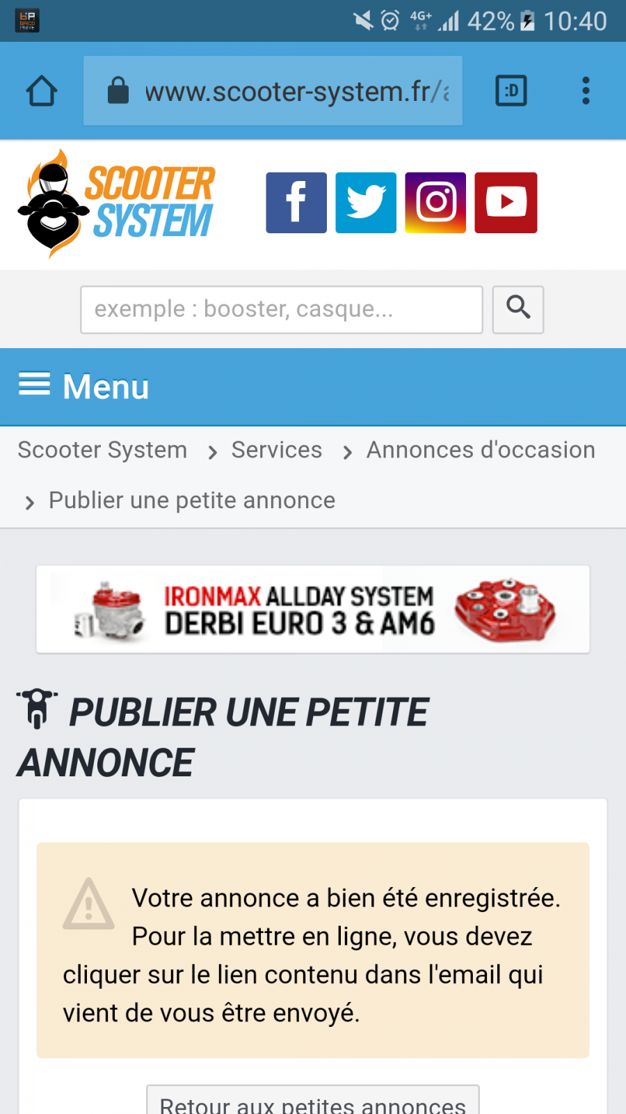

  4. Bonjour, impossible de publier une petite annonce, je ne reçois jamais l' email à confirmer. Quelqu' un pour m' aider?
    2. Seb DS
      Seb DS
      Je ne sais pas, je vais dans la rubrique "petites annonces" un peu plus bas, ensuite "publier une annonce" , c' est bien le bon endroit? Voici une capture d' écran.
    3. Eroan
      Eroan
      Salut, je vais la valider manuellement. Les mails sont très certainement en spam...
    4. fred82000
      fred82000
      salut oui ces bien la mais va faire un tour dans ta boîte mail du cotes spam parfois ces la qu'il se trouve comme dit eroan mais bon il a régler le souci
