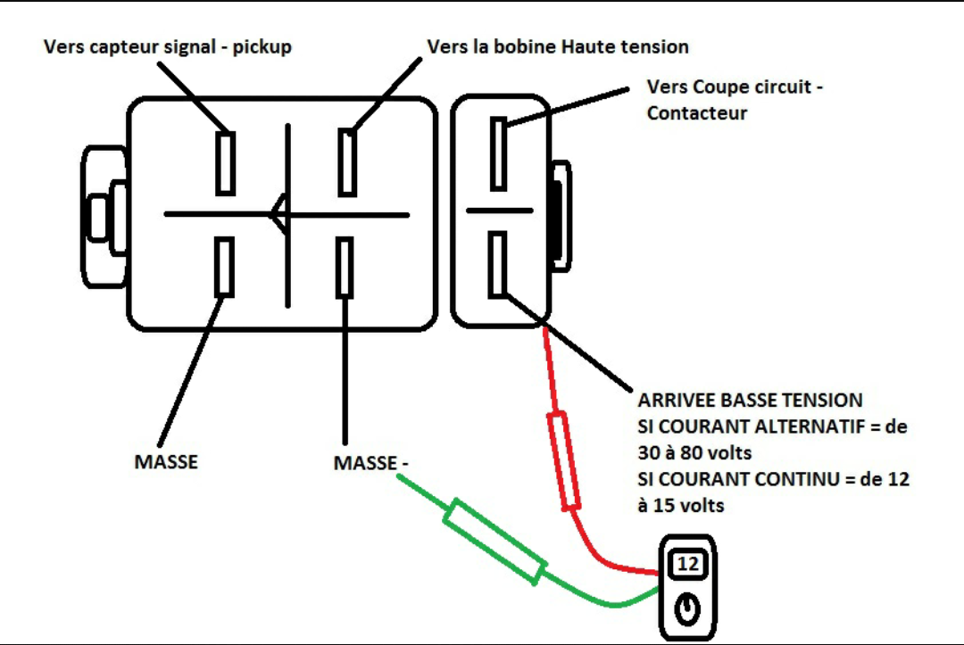

0 Invité Posté(e) le 7 août 2017 Signaler Partager Posté(e) le 7 août 2017 Bonjour ce serait bien de dire si tu as un 4t ou 2t on pas tous les modèles en tête. Un cdi racing ne bridera plu ton allumage. Lien vers le commentaire Partager sur d’autres sites More sharing options...
0 Ouba Posté(e) le 7 août 2017 Auteur Signaler Partager Posté(e) le 7 août 2017 C'est un t4 et je peux pas débrider l autre sinon je prends lequel AC/DC et la marque je connais niveau meca mais elec pas encore Merci Lien vers le commentaire Partager sur d’autres sites More sharing options...
0 Invité Posté(e) le 7 août 2017 Signaler Partager Posté(e) le 7 août 2017 Pour un ac 30 à 80 v alternatif Pour un dc 12 à 15v continue Mais @Alain à une méthode plus simple si tu attends son passage. Lien vers le commentaire Partager sur d’autres sites More sharing options...
0 Ouba Posté(e) le 7 août 2017 Auteur Signaler Partager Posté(e) le 7 août 2017 Je vais attendre le passage @alain pour voir son avis J'ai pas de voltmètre Lien vers le commentaire Partager sur d’autres sites More sharing options...
0 Alain Posté(e) le 7 août 2017 Signaler Partager Posté(e) le 7 août 2017 Pour voir si ton engin possède un cdi qui tourne en AC/DC, le truc est simple: tu débranches le/les fusibles à côté de la batterie, et tu essayes de démarrer ton engin. S'il démarre sans fusible, c'est un CDI AC (alimenté directement par l'allumage en courant alternatif), sinon c'est un CDI DC (courant continu provenant de la batterie) Lien vers le commentaire Partager sur d’autres sites More sharing options...

0 Ouba Posté(e) le 8 août 2017 Auteur Signaler Partager Posté(e) le 8 août 2017 Bon très simple enlevé le retour masse sur CDI Lien vers le commentaire Partager sur d’autres sites More sharing options...
