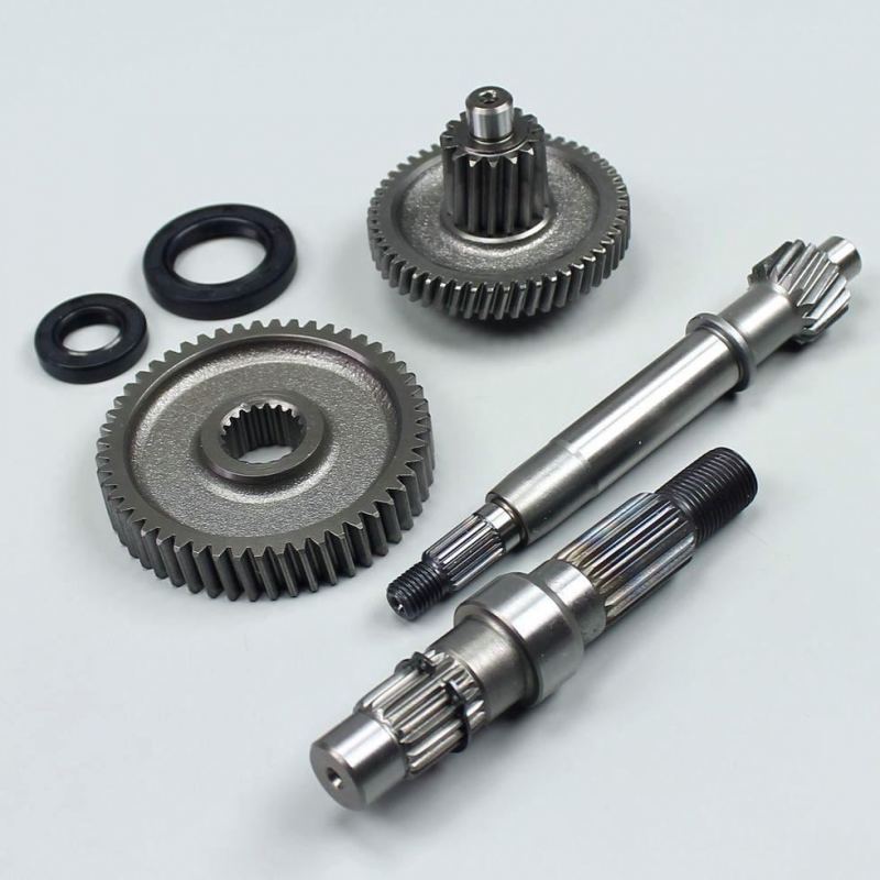

pour le secondaire sa sa fonctionne ? http://www.maxiscoot.com/transmission-secondaire-polini-16-44-peugeot-speedfight-p202-1352.html
il y a 8 minutes, Alain a dit :
Malheureusement non. Ce rapport secondaire est extrêmement long et ne fonctionne correctement qu'avec de grosses configurations.
https://www.cass2roo.com/mecanique/3048-peugeot-speedfight-transmission.html
voilà ce que j'ai trouvé t'en penses quoi ? @Alain
il y a 10 minutes, Alain a dit :
C'est bon juste que le couvercle de transmission ne sera pas utile mais c'est un détail...
merci j'ai commandé pour être sur de l'avoir ^^ merci pour ton aide tu aurait une astuce ou une vidéo a me fillé pour le montage ? enfin juste savoir ce que je dois retiré pour pouvoir le monté

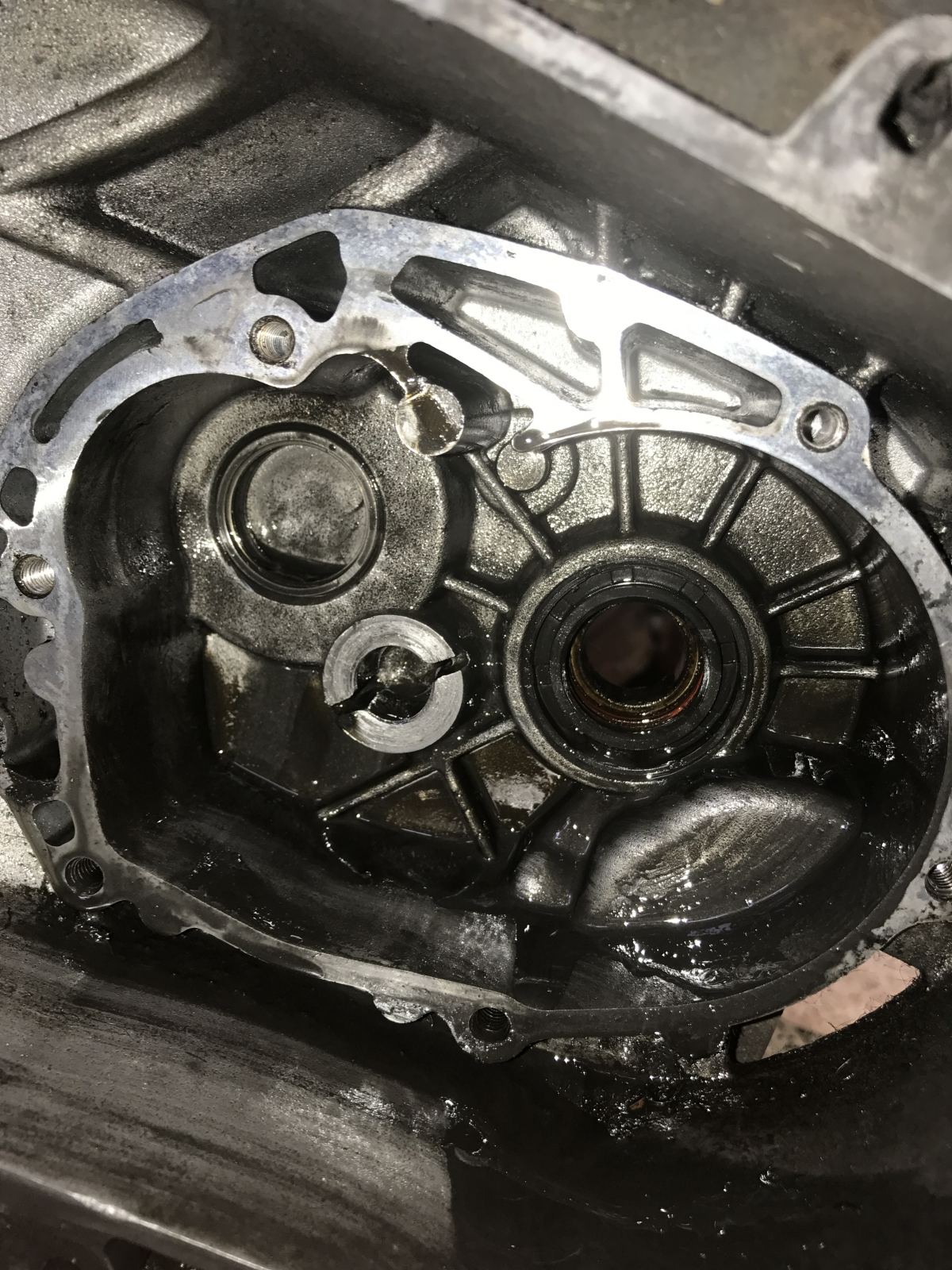

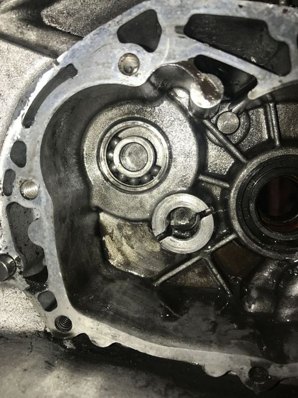

salut voilà j'ai un problème resolu j'ai reussi a retiré ma transmissions puisque avant je n'y arrivé pas sauf que voilà maintenant j'ai un autre soucis y faudrais que tu me disent comment je retire le transmissions principal ( si je me trompe pas je te mets la photo je l'ai entouré ) et aussi sur la 2em photo j'ai le roulement avec les bille autour qui ces barré et je voudrais savoir comment je peux faire pour le remettre
SUr la seconde photo, c'est assez simple, il suffit de taper avec un maillet (attention au filet de l'axe!)
Pour la cage extérieur du roulement, c'est une autre affaire. Je te conseille de chauffer tout autour de la bague (essaie d'éviter de chauffer la bague en elle même), et de faire levier avec un gros tournevis plat.
il y a 55 minutes, Alain a dit :
@Alain merci pour ton message la j'ai réussi à remettre le roulement dedans es que si je le laisse comme sa ces correct ou pas ?
sinon normalement y et pas censé être remplie de boulles ? Regarde la photo une fois remis
il y a une heure, citystar50 a dit :
Salut, il faut que tu change ton roulement.
https://www.123roulement.com/roulement-6201-C3-SKF.php
Merci pour ton message pars contre le lien que tu ma laisser si je commande ces sur qu'il rentre ou bien ces juste un exemple de ce que je dois prendre ? Car y a plusieur taille de roulement ^^
il y a 7 heures, Alain a dit :
Il s'agit bien du roulement 6201, à la limite tu peux le trouver en magasin ( certains vendeurs de pièces auto en vendent)
Merci pour ta réponse en revanche j'ai toujours un petit soucis ces la question de comment pouvoir et réussir a enlevé le reste du roulement qui et contre la paroie en métal du scoot car j'ai personne qui peut me prêter un chalumeau ou bien decap thermique tu aurais une autre solution ou pas du tout ? ( le roulement en haut à gauche de l'image )IMG_0805.thumb.JPG.0a759c52782894d18d378959adbc9a07.JPG
