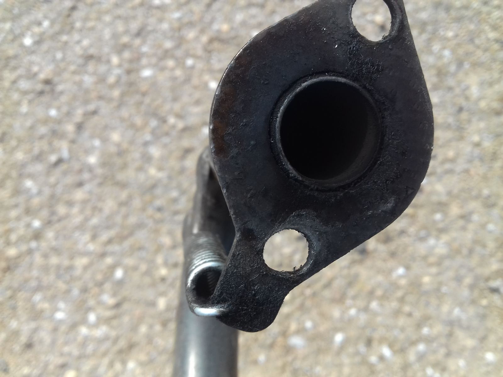

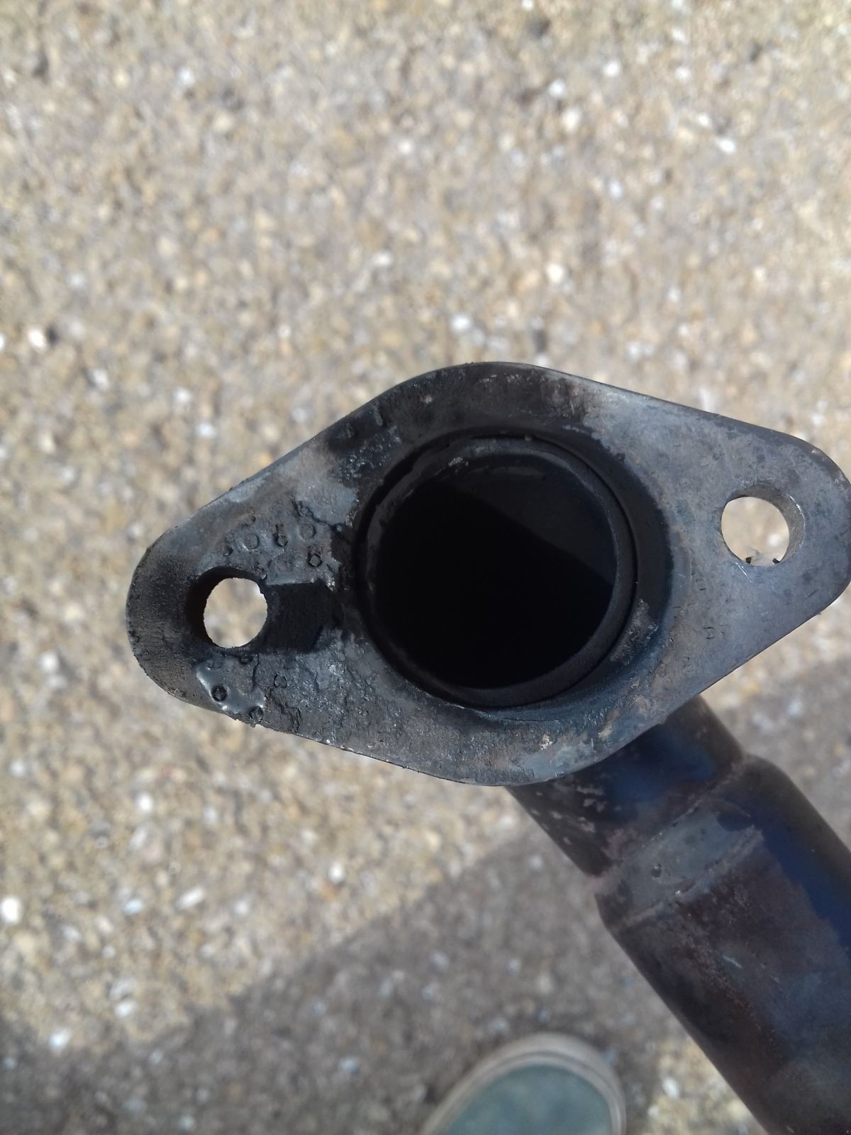

Mais le pot je me suis trompé dans la rédaction, c'est un Yasuni R que j'ai...Mais si il y a 2 brides vous pouvez m'indiquer où elles se trouvent ? C'est sûre de toute façon il y en a au moins une de retiré c'est la chicane

Pour les brides, t'en as une à l'entrée du pot, et une autre dans le silencieux.

À l'entré du pot c'est à l'entrée de la cartouche ? Et le silencieux c'est la cartouche aussi ? :/
À ok je vois mais du coup un rouge malossi ferait-il l'affaire aussi ?
La première c'est le corps du pot côté cartouche et la seconde c'est le côté cylindre 20170815_105140.thumb.jpg.492b4f919e6a3b24f56e78de40b379f0.jpg20170815_105241.thumb.jpg.90025b127e226de0cd7d146d7e9d2832.jpg
