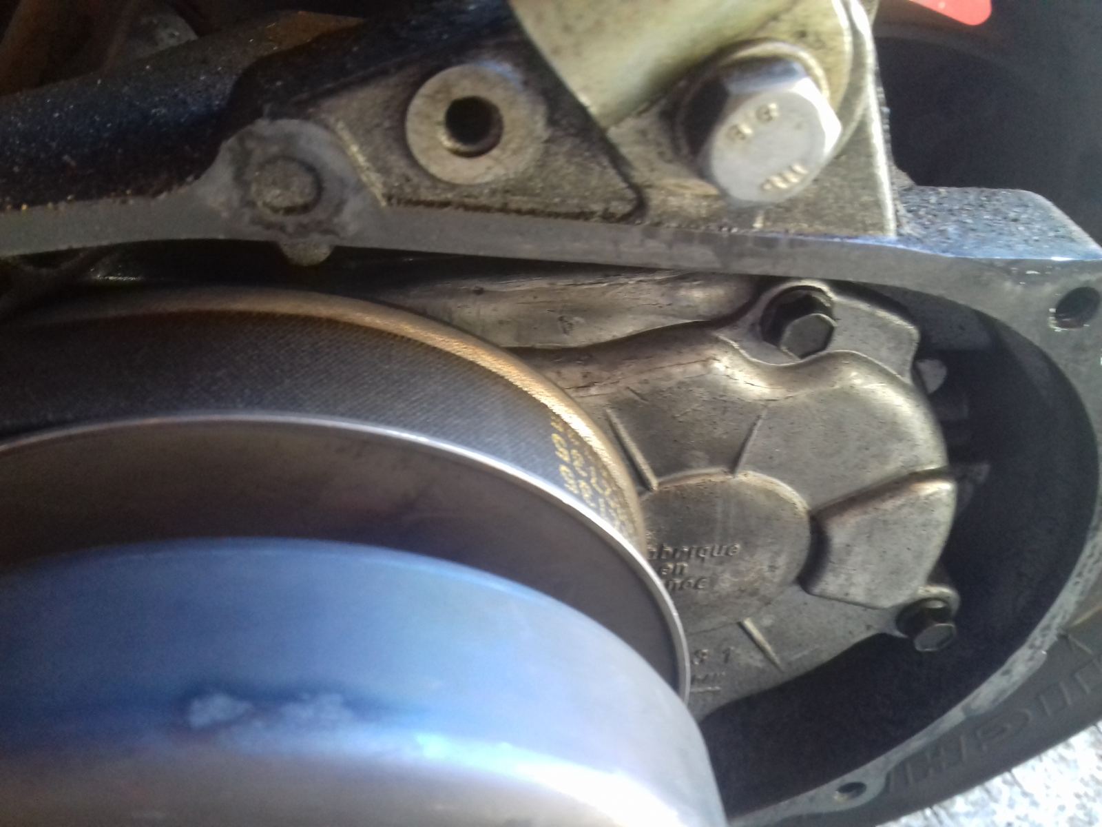

Ça c'est ma courroie côté correcteur à l'arrêt, il faut plus long ou pas ? parce que côté variateur elle monte en haut mais il manque genre 2mm
il y a 43 minutes, Cazou a dit :
OKai.. Ce qui sûr c'est que côté variation elle est bien tout en bas... Après correcteur il faut qu'elle déborde un peu ou pas ?
non c'est bon c'est ça pour le correcteur, et 2mm c'est peu pour dire qu'elle est trop courte, tu as la bonne longueur, combien de km à cette courroie 735?
Bonjour,
En regardant de plus pret ta courroie, ce que tu penses être 735mm n'est que la référence de la courroie 6112735 qui fait 769mm donc déja assez longue pour un multivar. preuve à l'appuie https://www.racing-planet.de/drive-belt-malossi-x-special-for-peugeot-p-72013-1.html
