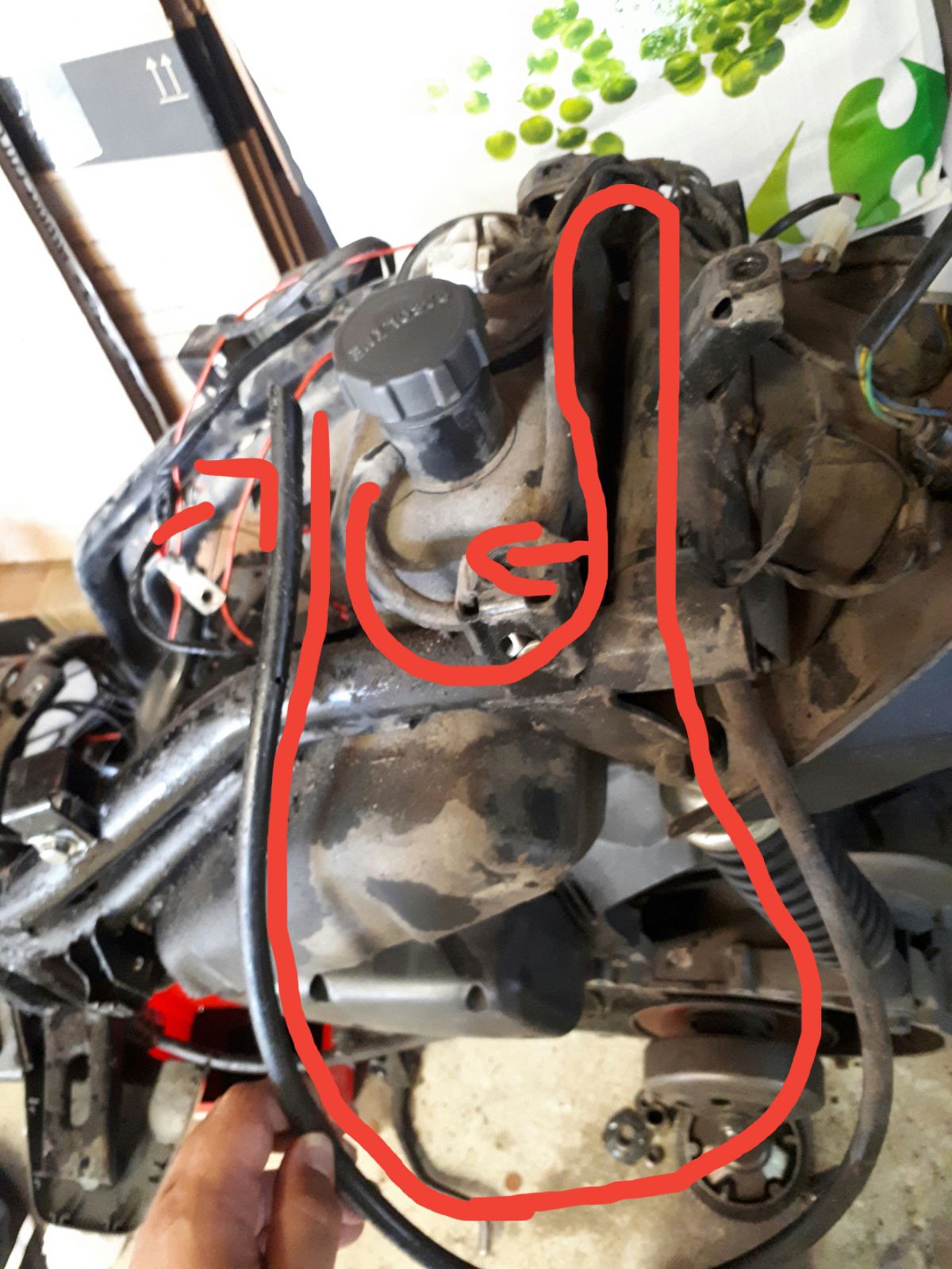

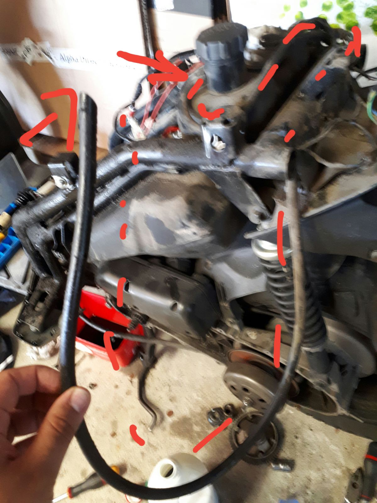

Bonjour j'ai un piaggio typhoon 2011 et en retirant mon réservoir d'huile j'ai retrouver cette durite  qui mène au niveau du bouchon du réservoir dessence... ça doit rester comme Sa?
2 réponses à cette question
Salut,
C'est une mise a l'air libre du réservoir d'essence, vue que l'orifice habituellement sur les bouchon du réservoir sont absent sur ce typhoon.
Normalement c'est très cour mais vue que l'orifice et proche du niveau du carburant il on du tiré la durite jusqu'en dessous du carter moteur pour éviter en cas de retour d'arroser le châssis et le bloc.
