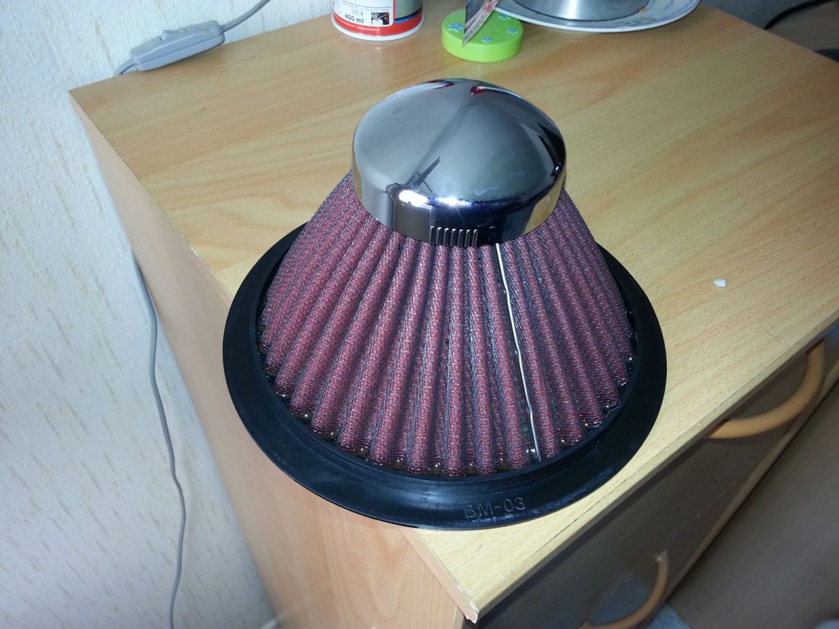

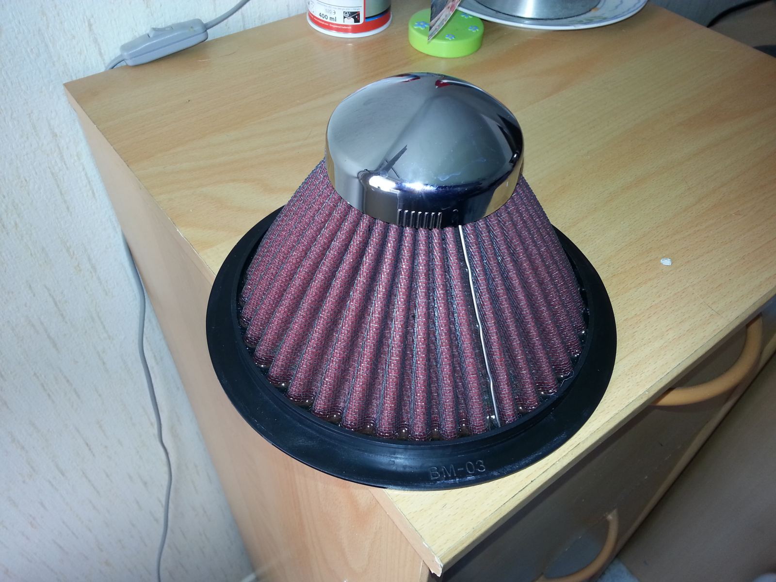

Invité Posté(e) le 29 août 2017 Signaler Partager Posté(e) le 29 août 2017 Ah les cornets quel super invention. Lien vers le commentaire Partager sur d’autres sites More sharing options...
Max Blackbird Posté(e) le 29 août 2017 Signaler Partager Posté(e) le 29 août 2017 il y a 11 minutes, Barry/Sheene a dit : Ah les cornets quel super invention. +100cv quand t as un moteur qui marche le bruit n est pas désagréable,au contraire,mais quand tu regles de facon optimum,tu passes ta vie a le nettoyer et avec une écart de température de 5°C tu dois foutre un coup de tournevis Lien vers le commentaire Partager sur d’autres sites More sharing options...
Invité Posté(e) le 29 août 2017 Signaler Partager Posté(e) le 29 août 2017 (modifié) il y a 15 minutes, jeff lee a dit : +100cv quand t as un moteur qui marche le bruit n est pas désagréable,au contraire,mais quand tu regles de facon optimum,tu passes ta vie a le nettoyer et avec une écart de température de 5°C tu dois foutre un coup de tournevis C'est pas pour du hall Day. J'en avais monté sur une 125 gt bicylindre sa envoyait par rapport à la boîte a air. Mais comme tu dit chaque week-end le nez dedans. Modifié le 29 août 2017 par Invité Lien vers le commentaire Partager sur d’autres sites More sharing options...
Max Blackbird Posté(e) le 29 août 2017 Signaler Partager Posté(e) le 29 août 2017 c'est ca,pas pour du all day,le pire c'est la mousse,elle fini vite par se désagréger a force de la passer au sans plomb,il faudrait trouver des vrais cornet grille de qualité,pas des merdes qui rouillent a la première goutte et ensuite il faut caller ca a l abri de l air parce que pour les réglages la trainée de l air ca joue pas mal (ne rigole pas) Lien vers le commentaire Partager sur d’autres sites More sharing options...
Invité Posté(e) le 29 août 2017 Signaler Partager Posté(e) le 29 août 2017 Non je te crois j'ai déjà constaté des trucs encore plus délirant. Lien vers le commentaire Partager sur d’autres sites More sharing options...
Max Blackbird Posté(e) le 29 août 2017 Signaler Partager Posté(e) le 29 août 2017 faudrait que je vois ci green fait un model petit volume Lien vers le commentaire Partager sur d’autres sites More sharing options...
Invité Posté(e) le 29 août 2017 Signaler Partager Posté(e) le 29 août 2017 il y a 9 minutes, jeff lee a dit : faudrait que je vois ci green fait un model petit volume Cherche dans les filtres pour reniflard auto. Lien vers le commentaire Partager sur d’autres sites More sharing options...
Max Blackbird Posté(e) le 29 août 2017 Signaler Partager Posté(e) le 29 août 2017 non,trop petit t es fou je foutrais bien celui de ma caisse,mais... Lien vers le commentaire Partager sur d’autres sites More sharing options...
