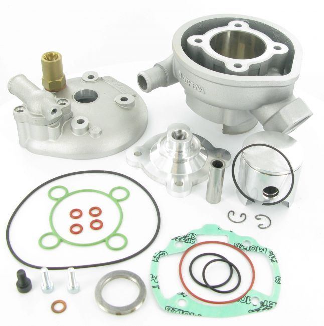

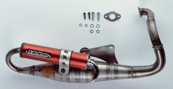

Hrc Posté(e) le 31 août 2017 Signaler Posté(e) le 31 août 2017 Bonjour,voilà j'ai un speedfight 2 lc kit athena racing 70 cc,avec tous ce qui va avec...j'ai un pot hebo manston racing replica.j'aurai voulu savoir si le yasuni r ou aautres est bien o dessus des perfs de mon pot hebo.
1 fred82000 Posté(e) le 8 septembre 2017 Signaler Posté(e) le 8 septembre 2017 salut je pense que le yasuni r sera en dessous de ce pot la mais attend dautre avis pour confirmer mes dire 1
1 fred82000 Posté(e) le 9 septembre 2017 Signaler Posté(e) le 9 septembre 2017 déjà tu as une transmission secondaire trop llongue ton kit la tirera pas et pour ton pot je ne ne connais que de nom et de vue donc pas de perf et peux pas dire si oui ou non il va bien aller seul ceux qui le connaisse te diron sa 1
1 fred82000 Posté(e) le 9 septembre 2017 Signaler Posté(e) le 9 septembre 2017 @Alain et plus connaiseur que moi en peugeot 1
1 Alain Posté(e) le 9 septembre 2017 Signaler Posté(e) le 9 septembre 2017 il y a 6 heures, fred82000 a dit : @Alain et plus connaiseur que moi en peugeot Merci de me mentionner. Il est vrai que je connais assez bien les Peugeot, le bémol est que je n'ai jamais eu de possibilité de tester un pot Hebo (peut être une fois sur un Nitro, mais c'est anecdotique) Le kit Athena Racing est le plus performant sur Peugeot vertical. Pour moi le Yasuni et le Hebo ne s'accordent pas spécialement, ils sont plus accordés à des kits de la gamme "sport" et devraient sortir des performances similaires. Athena avait sorti à l'époque un pot Racing conçu pour aller avec ce kit, mais très difficile à trouver (ou alors à un prix mirobolant), pot qui a été repris par Stage6 pour faire le Sport Pro (plus vendu depuis quelques années) https://i.ytimg.com/vi/33SvKFeo5n4/hqdefault.jpg Soit tu trouves un pot Stage6 comme celui-ci, soit tu prends un pot de Piaggio (Yasuni C16 par exemple), et tu le modifies pour le passer sur ton Peugeot (chose pas trop difficile si tu sais souder) Concernant le fameux sujet, je vais être bref: pour ma part, je ne répond que si je considère ma réponse comme pertinente. Si je ne suis pas certain à 100%, soit je ne répond pas, soit je poste ma réponse en disant bien que je n'en suis pas sûr et que je peux me tromper. Il m'arrive de lire des questions de membres qui sont totalement débiles (ce qui m'énerve, je l'admet), mais le plus énervant est de lire des réponses de membres qui ne connaissent pas les bases de la mécanique et qui se prennent pour des techniciens. Voilà ce que je pense, j'espère que ma réponse concernant ton choix de pot te paraît pertinente malgré ma méconnaissance dans le domaine. 1

0 Hrc Posté(e) le 9 septembre 2017 Auteur Signaler Posté(e) le 9 septembre 2017 il y a 19 heures, fred82000 a dit : salut je pense que le yasuni r sera en dessous de ce pot la mais attend dautre avis pour confirmer mes dire Merci de ta réponse. Le corp du pot et le tube de sorti de cylindre sont plus gros que mon hebo.pense tu que je gagnerai plus? Pour info voici ma configuration: kit 70 athena racing a culasse a plot.piston tete plate lcVilebrequin mvt carrera 18000tr/minRoulements c4 Stage6 de vilebrequin en polymere 20000tr/min et spyAllumage mvt premium analogique 08 rotor interne avec eclairageBougie ngk br10eix. Pot hebo manston racing replica,silencieux hebo manston revolution (pot très rare)boîte a clapet big valve Stage6 racing.clapet Stage6 vitoncarburateur 24 mm oko avec powerjetfiltre à air c4 Variteur artek k2 evo (grande plage) galet 19/15,5mmJoue de variateur Stage6 cnc plateCourroie malossi x kevlarCorrecteur de couple malossi torque driverEmbrayage polini evolution 2g (2mâchoires)Cloche embrayage metrakit spressort de poussée metrakit pro raceTransmission primaire top perf 13/41Transmission secondaire polini 16/44 1

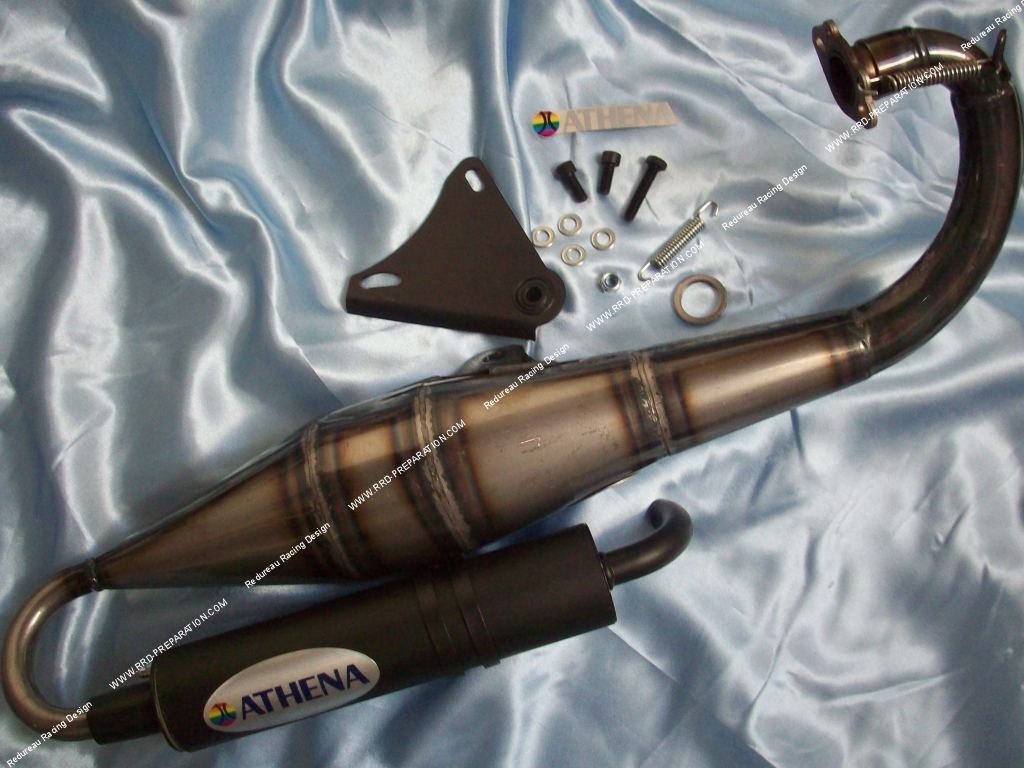

0 Hrc Posté(e) le 9 septembre 2017 Auteur Signaler Posté(e) le 9 septembre 2017 Merci a vous c cool d'avoir repondu...je vais essayer le yasuni r quand même pour comparer par apport au hebo.le pot que alain veut dire c'est celui la.mais comme il dit il est trop cher a mon gout...et sinon que me conseiller vous en transmission s'il vous plaît. Voici le pot d’échappement de chez ATHENA, un modèle sport qui fait de cet échappement un pot de détente basé entre le couple et le haut régime. Il est dessiné et destiné pour faire sortir toute la puissances et le couple des kits 70cc de type sport comme le ATHENA, MALOSSI… et tous les kits basés couple / hauts régimes mais pas trop, il sera aussi très bien adapté aux kits 50cc très racing et puissant. Il est relativement silencieux et mélodieux, solide grâce à une conception haut de gamme. Nous avons fortement aprécié le montage sur bride à ressorts! Le vernis est de très bonne qualité tout comme les soudures. Le silencieux est en aluminium noir ampli de laine de céramique luxe, pour ceux qui en ont marre des silencieux carbone ou kevlar qui au bout de quelques kilomètres casse, prennent du jeux... plus de problèmes avec ce type d'échappement très robuste. Nous avons fortement apprécié le design, le montage de la fixation haute qualité, la qualité et la finition comme le logo ATHENA sur le corps qui en font une arme de look et de performances. Cependant, nous trouvons que ATHENA aurait pu plus soigner sa patte de fixation d’échappement et même ajouter une petite plaque décorative au niveau du silencieux plutôt qu'un autocollant. Pour résumer, un échappement discret, solide, un look racing, adapté aux kits 70cc en particulier coupleux… une arme de reprise et d’accélération le tout en préservant de bons hauts régimes. Il ferra un excellent compagnon pour rouler tous les jours hors France ou s’amuser sur un circuit

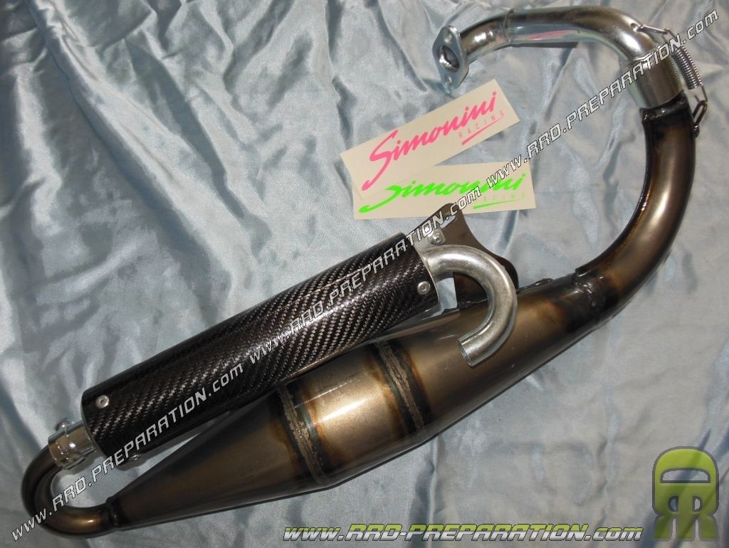

0 Hrc Posté(e) le 10 septembre 2017 Auteur Signaler Posté(e) le 10 septembre 2017 Que pensez vous du pot simonini chez rrd? Ces perfs surtout
0 fred82000 Posté(e) le 10 septembre 2017 Signaler Posté(e) le 10 septembre 2017 a ne pas commander sur rrd tu ne le recevras jamais et puis on ta déjà dit quel pot prendre du moins alain ta répondu

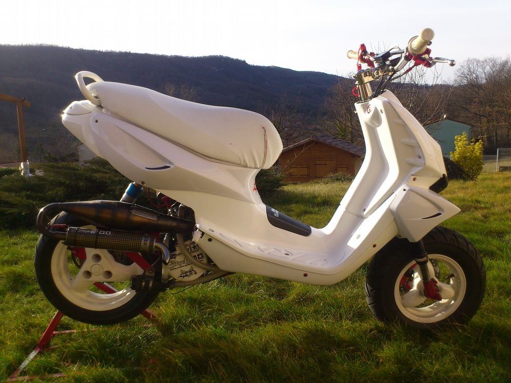

0 Alain Posté(e) le 10 septembre 2017 Signaler Posté(e) le 10 septembre 2017 Concernant le Simonini, il existe le "Racing" et le "Hyper Racing", et la version pour Peugeot est la moins performante des deux. Pour moi, il ne t'apportera rien de plus. Comme je l'ai dit, la seule solution pour obtenir un pot vraiment performant sur un Peugeot est de modifier un pot de Piaggio. Voilà l'exemple d'un TKR monté avec le même kit que le tien (mais préparé) sur lequel a été monté un Yasuni C20 de Piaggio modifié.
