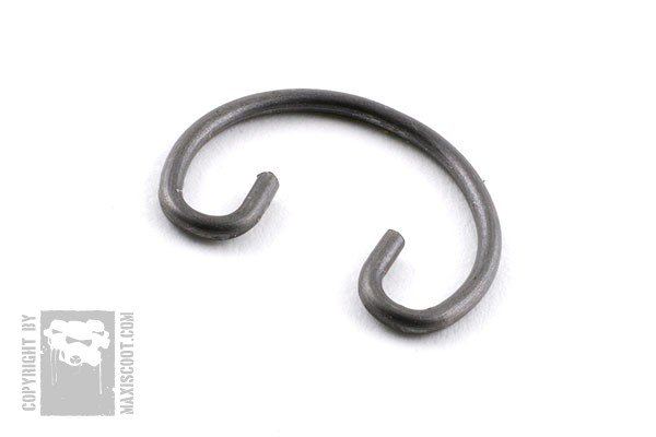

Invité Posté(e) le 2 septembre 2017 Signaler Posté(e) le 2 septembre 2017 il y a 10 minutes, adrien33180 a dit : ok faudra que jcommande un clips alors parceque la j'en ai pas sous la main , merci fred pour tes infos d'accord barry merci de ton info si tu recommande un clips profites en pour en commander 2 au cas où et surtout pour moins te prendre la tête à les poser tu les prends avec 2 petits crochets pour pouvoir mieux attraper. de ce style:http://www.maxiscoot.com/circlips-polini-p272-0001.html?___store=mxs_fr

adrien33180 Posté(e) le 2 septembre 2017 Auteur Signaler Posté(e) le 2 septembre 2017 il y a 4 heures, donkishock a dit : si tu recommande un clips profites en pour en commander 2 au cas où et surtout pour moins te prendre la tête à les poser tu les prends avec 2 petits crochets pour pouvoir mieux attraper. de ce style:http://www.maxiscoot.com/circlips-polini-p272-0001.html?___store=mxs_fr d'accord donki je vais prendre ceux la alors il y a 3 heures, Douil a dit : oublie le 17,5 aussi faut un 19 sinon c'est surchauffe et serrage , tu vas comprendre que sa chauffe de trop même moi avec un 19 ce kit en demande un 21 pur être correctement régler ok de toute facon en fait après avoir réfléchi oui c'est imbécile de tenter le 17.5 sur un cylindre qui développe 9-10 cv Et au faite les gars pour le câble d'accélérateur vous pensez ce produit va aller http://www.maxiscoot.com/motoforce-kit-réparation-de-câble-de-gaz-câble-d-embrayage-mf89-20039.html Parceque je m'y connais pas dutout en câble et comment le monter et quoi acheter

Max Blackbird Posté(e) le 2 septembre 2017 Signaler Posté(e) le 2 septembre 2017 il y a 13 heures, donkishock a dit : si tu recommande un clips profites en pour en commander 2 au cas où et surtout pour moins te prendre la tête à les poser tu les prends avec 2 petits crochets pour pouvoir mieux attraper. de ce style:http://www.maxiscoot.com/circlips-polini-p272-0001.html?___store=mxs_fr ceux la je les aimes pas,je les trouves "mou"
Invité Posté(e) le 3 septembre 2017 Signaler Posté(e) le 3 septembre 2017 il y a 7 heures, jeff lee a dit : ceux la je les aimes pas,je les trouves "mou" Salut, lesquels préconiserais tu alors, ceux en G sont peut être plus élastique?
