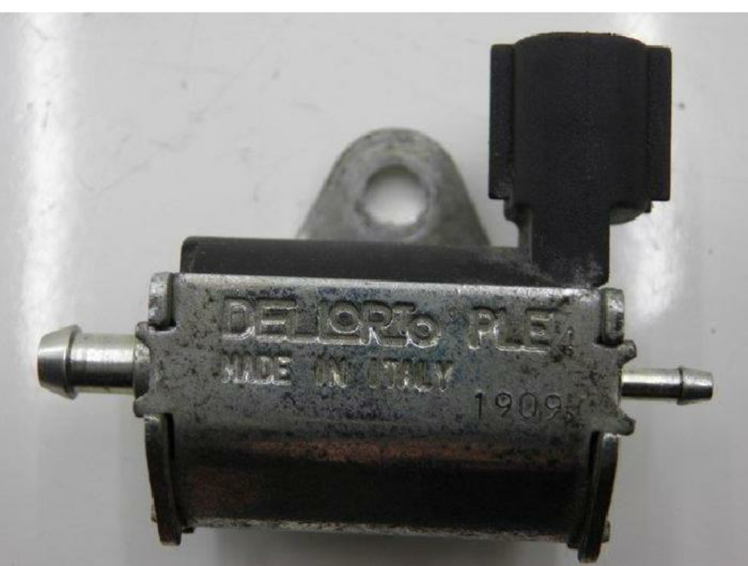

J'ai un scooter peugeot kisbee rs 2t qui est récemment tombé en panne et sur lequel je commence à peine à bricoler. J'ai réussi à faire redémarrer le scooter aujourd'hui en inspectant toutes les durites d'huile et d'essence, mais il y a une pièce qui ne m'inspire pas confiance et que j'aimerais remplacer si possible, mais impossible de trouver ce que c'est j'ai pourtant regarder des dizaines de sites avec des plans éclatés du scooter etc... rien à faire.
Il s'agit d'un petit boîtier en métal situé entre le carburateur et le filtre à huile, et relié à deux durites reliées à ces deux derniers... La buse d'entrée est assez épaisse, plus que celle de sortie et il est relié à deux câbles. Je sais que quand je soufflais dedans pour tenter de voir si quelque chose le bouchait, une valve se fermait dès qu'il y avait trop de pression...
J'avoue que ça pourrait être une pompe à huile comme un simple boîtier inutile j'arrive pas à savoir ce que c'est, alors soyez gentils s'il vous plaît :D

Oh oui c'est la pompe à huile qui va avec le cdi DO, ne surtout pas la débrancher, si tu veux la remplacer prends une ple 8 plus puissante que les vieilles ple6 des tkr. https://www.Dell'Orto.fr/ple/2844-pompe-a-huile-ple-8.html comme c'est une pièce costaud sûrement que la tienne fonctionne encore, tu peux lui faire faire un tour avec une durite mais surtout pas la débrancher, ton scoot ne démarrera  pas sans la pompe à huile branché au courrant si tu roule au mélange, par exemple au milieu de ce tutoriel il y a un exemple pour la pompe à huile.
Oui c'est exactement ça merci à vous deux ! Ça me rassure parce que j'ai failli la débrancher en cherchant la panne ;)  Je vais voir si je la change ou pas, mais débrancher la pompe et en rebrancher une autre ne posera pas de problème ?
