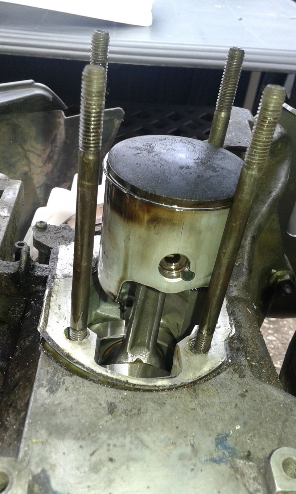

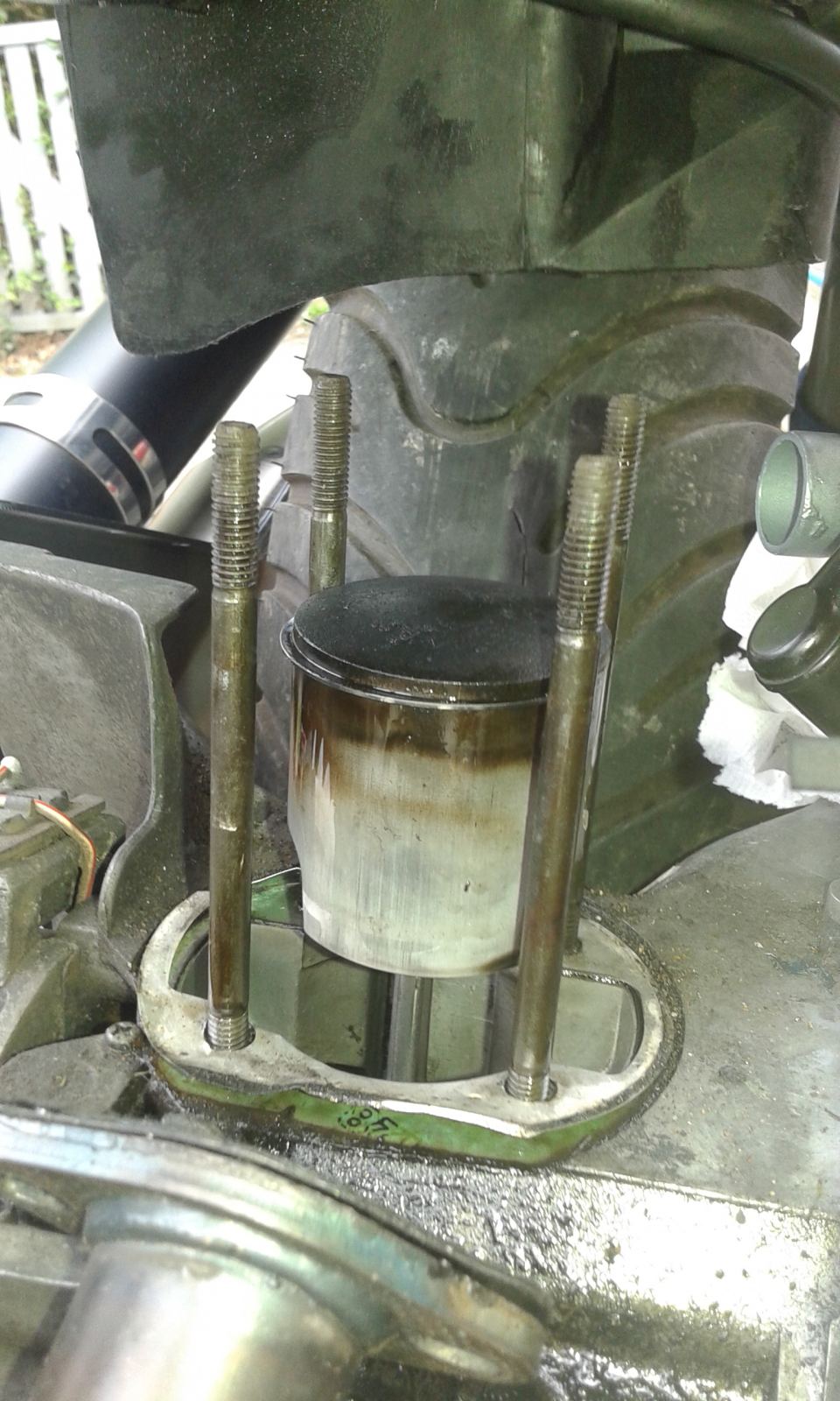

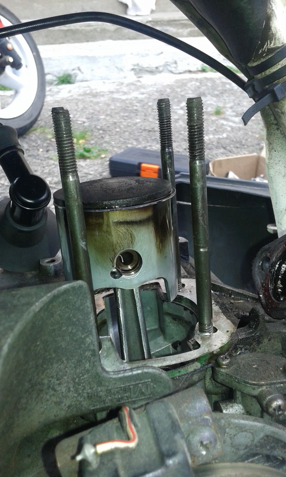

on peux rien dire la il faut démonter le cylindre et la prendre une photo de l'interieur du cylindre plus du piston et on te dira si c'est encore bon ou pas
Ses n j'ai démonter
il y a une heure, Jeff88 a dit :
Ses n j'ai démonter

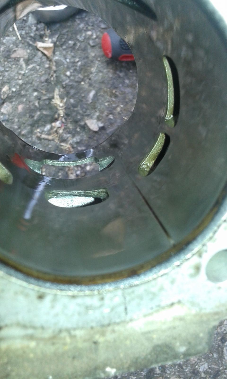

Quelques traces de chauffe et j'ai l'impression de voir une micro rayure sur le piston image 2 , verifie au doigt si tu sens la rayure dans ton cylindre .
il y a 28 minutes, adrien33180 a dit :
Je sens pas la rayure du coup le piston est bien
il y a 12 minutes, Jeff88 a dit :
c'est un athena sport non ?
change ton seg il est mort vue que ca à chauffer en dessous il est plus etanche , tu utilise quoi comme huile ? Vue les traces cote echap tu dois pas mal.tire dedans
par contre tu as l air de le faire chauffer avant de partir
alors ce que tu peux faire qui sera bien pour ton moteur sais de racheter une cage a auigille neuve avec les clips un piston segment et des joint et tu re monte tout au propre
pour le rodage du piston 50km suffira
