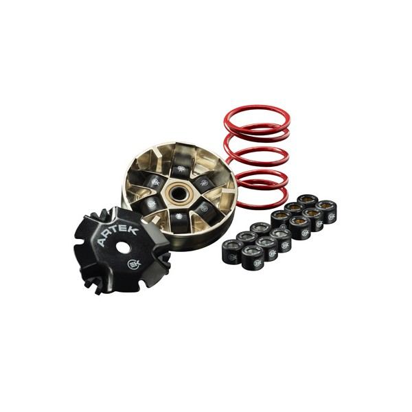

0 Hrc Posté(e) le 17 septembre 2017 Signaler Posté(e) le 17 septembre 2017 Salut, en variation le must sur peugeot est le artek k2 evo. Les galets sont en 19x15,5 piaggio Le variateur est plus gros que les autres variateur du marché Il est pas cher niveau prix et perf. C'est un modele grande plage,solide.... Pour info j'ai essayé en variateur du polini,malossi,Stage6 et bidalot s3r.... sur peugeot bien evidament
