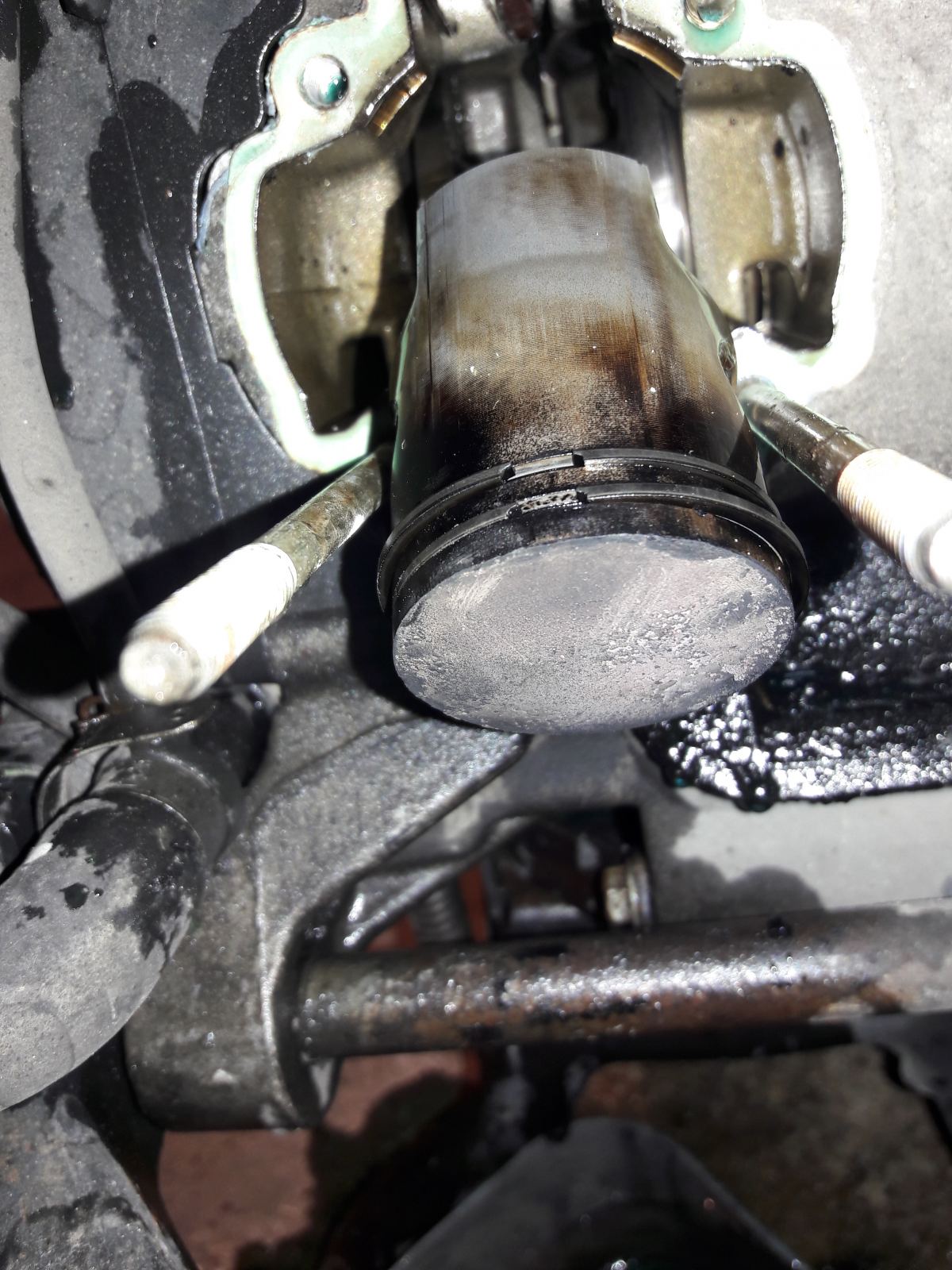

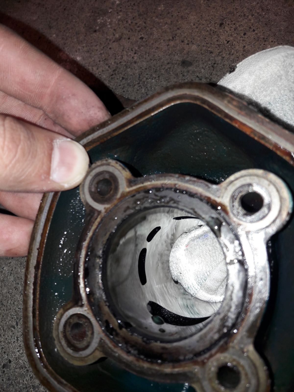

Bonsoir,
J'ai réussit a changer mon piston et la je suis en rodage (31km)
Lancien piston était a moitié noir....
Cylindre = nickel aucune rayure
Vibrequin = pas de jeu innabituel

Par contre j'ai remarquer quand je monte maintenant je ne perds plus de tour/min mais se maintient  au même régime :)
il y a 23 minutes, fred82000 a dit :
normal piston et segment ete mort c'est pour sa que tu avais une perte en régime moteur
