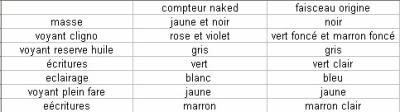

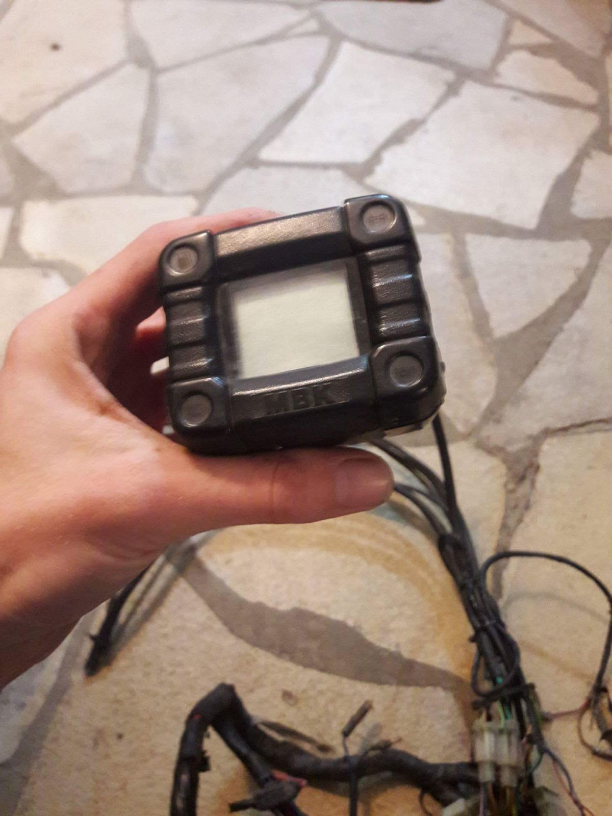

Yama.Neos Posté(e) le 7 novembre 2017 Auteur Signaler Posté(e) le 7 novembre 2017 (modifié) Le 05/11/2017 à 12:07, jeff lee a dit : en gros,il y a 2 montages: ( en vrai c'est plus compliqué) vieux montage compteur a aiguille,allumage 6 bobines,petit cdi,neiman 5fils nouveau montage compteur naked,allumage 12 bobines,gros cdi,neiman 3fils J'aurais su sa avant il aurais déjà été fini .. !! Donc effectivement j'ai remis petit Cdi, j'ai remis la tresse de l'ovetto (elle es nickel par rapport a celle du Nitro) et j'ai de nouveau des étincelles! Demain je regarde pour le démarrer, decapper jantes et carter !! J espère recevoir ce qu'il me faut pour les fourches vu que je magasin c'est tromper .. j'ai vu sur d autre post un membre qui avais installer le même compteur que moi sur un Booster .. es ce que ces couleurs fonctionnerait aussi sur le mien ? En tous cas de têtes les couleurs de la tresse correspondent ... Modifié le 7 novembre 2017 par Yama.Neos
Max Blackbird Posté(e) le 7 novembre 2017 Signaler Posté(e) le 7 novembre 2017 essaie,mais laisse assez long de fil au cas ou

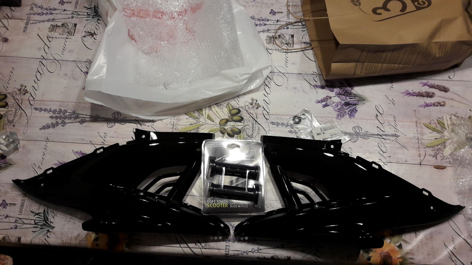

Yama.Neos Posté(e) le 8 novembre 2017 Auteur Signaler Posté(e) le 8 novembre 2017 Oui je vais essayer .. Ici j'ai remonter La Tresse du Neos dessus (c'est la seule en parfait etat), j'ai du ressouder 2-3 câbles pour rallonger du câble, et je retrouve des étincelles! Demain je fini les details comme les branchement au commodos et compteur. j'ai eu Mes Caches Moteurs mais j'ai du recommander une face avant (j'ai casser 1 patte sans le faire exprès).

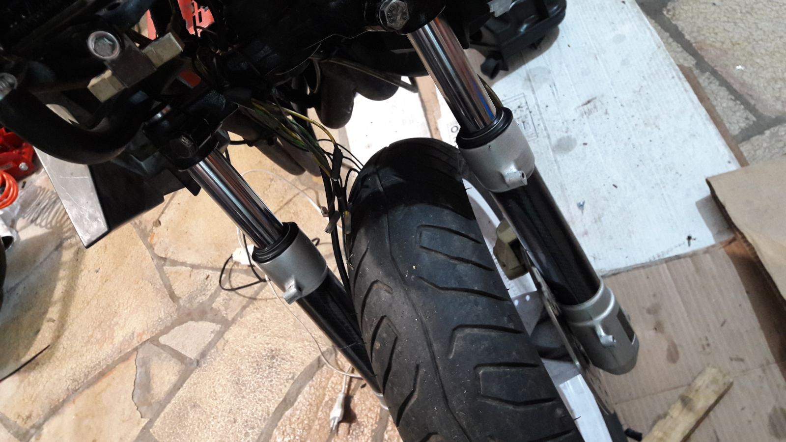

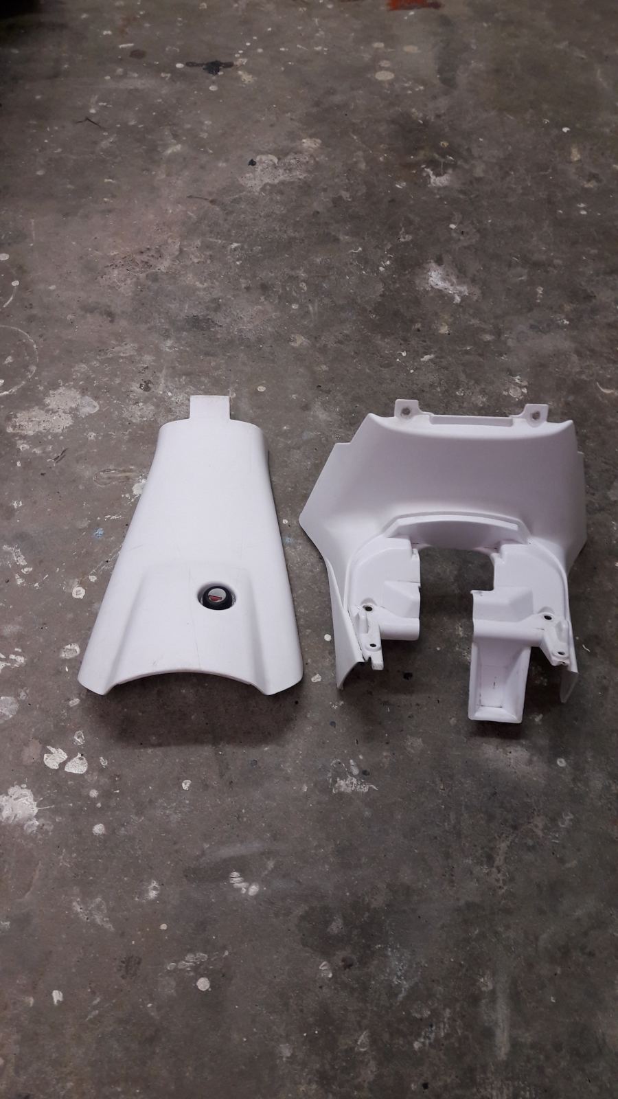

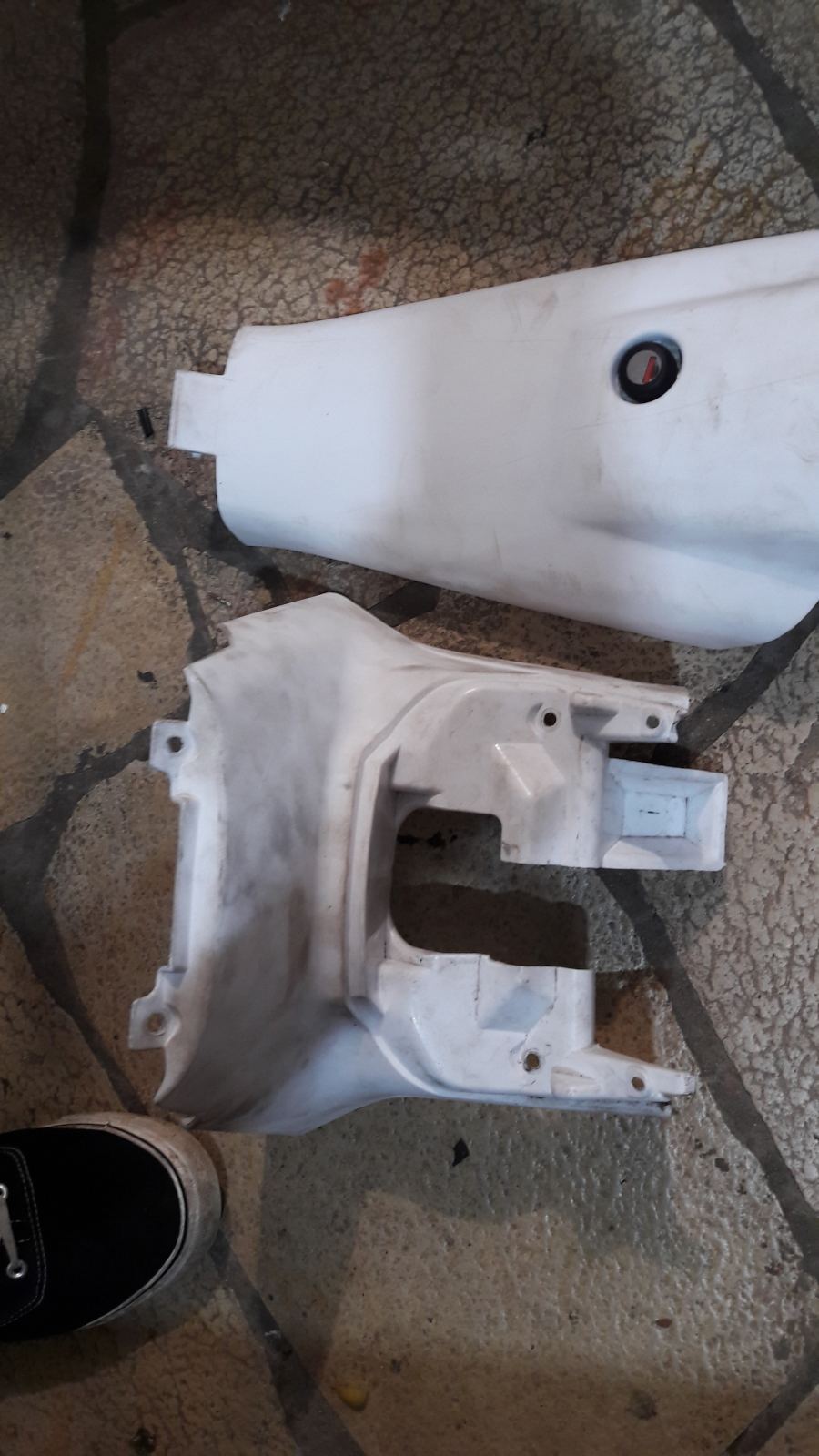

Yama.Neos Posté(e) le 18 novembre 2017 Auteur Signaler Posté(e) le 18 novembre 2017 Un peu de news .. Toujours bloquer avec les bourrage de fourche .., 3 erreurs de la part du magasin et même le Concessionnaire Yamaha n'arrive pas à avoir les bonnes dimensions ..! J'ai taper les référence sur le net, et je suis tomber sur les bons, j attend la réception, j'ai brancher le compteur tout fonctionne les commodos pareil, j'ai installer un régulateur aussi, j'ai acheté la couleur et reçus ma face avant j'ai une petite question .. le Cache carter d'origine du Nitro est trop abîmer.. j'ai mis celui de l'Ovetto sa frotte pas en tous cas ..(il parais plus etroit) y auras pas de soucis d surchauffe du côté variation ?
nathan 2917 Posté(e) le 18 novembre 2017 Signaler Posté(e) le 18 novembre 2017 Il y a 4 heures, Yama.Neos a dit : Un peu de news .. Toujours bloquer avec les bourrage de fourche .., 3 erreurs de la part du magasin et même le Concessionnaire Yamaha n'arrive pas à avoir les bonnes dimensions ..! J'ai taper les référence sur le net, et je suis tomber sur les bons, j attend la réception, j'ai brancher le compteur tout fonctionne les commodos pareil, j'ai installer un régulateur aussi, j'ai acheté la couleur et reçus ma face avant j'ai une petite question .. le Cache carter d'origine du Nitro est trop abîmer.. j'ai mis celui de l'Ovetto sa frotte pas en tous cas ..(il parais plus etroit) y auras pas de soucis d surchauffe du côté variation ? nan c'est les même carter t'inquiète juste la forme peut changer mais bon... pour surchauffer une varia faut avoir une merde quelque part ca chauffe mais pas de la a fondre

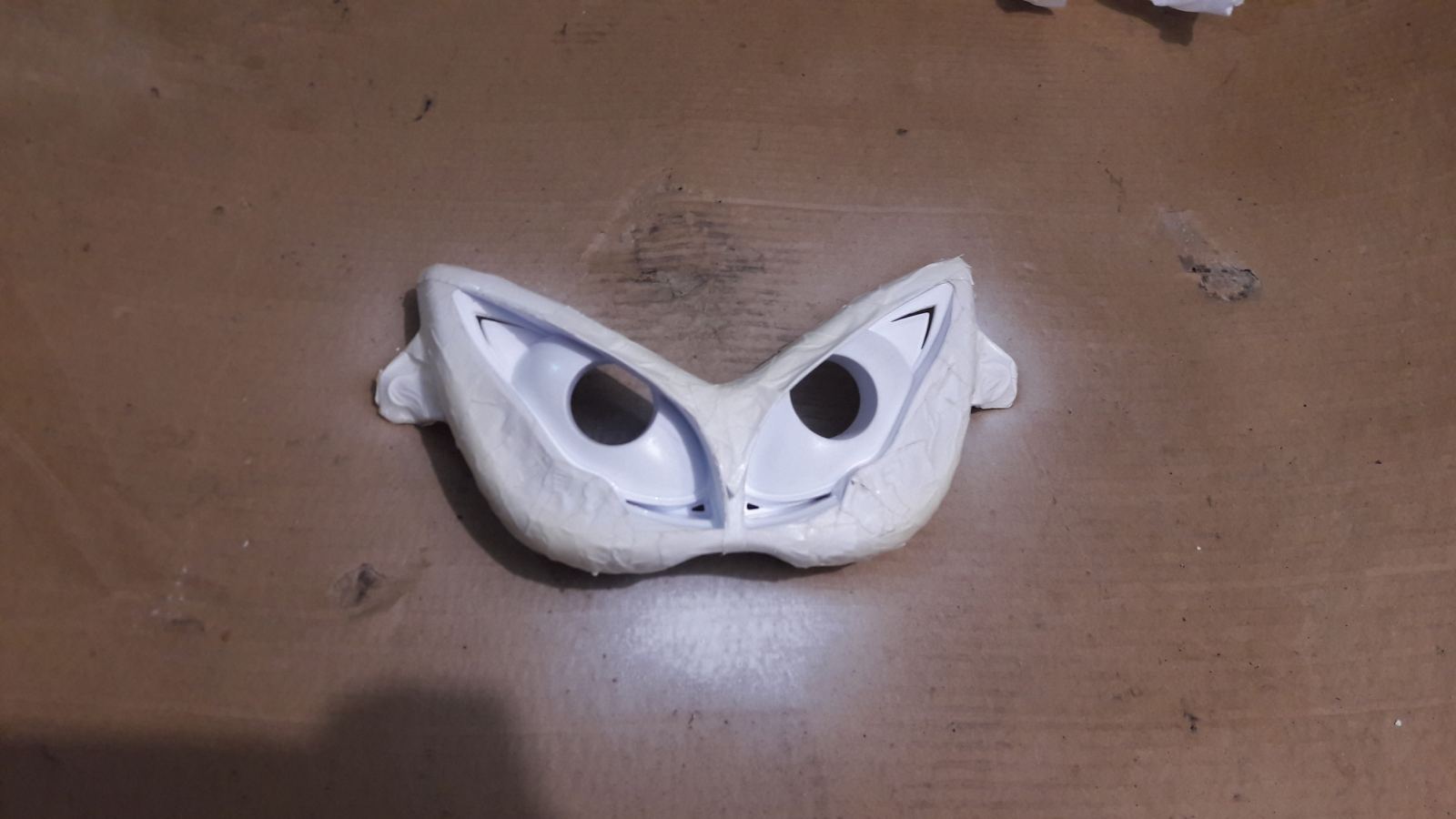

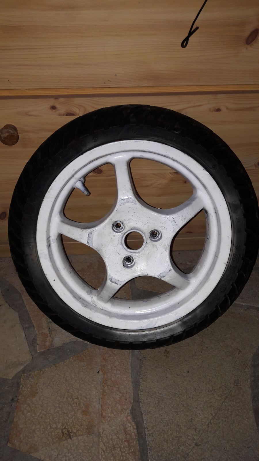

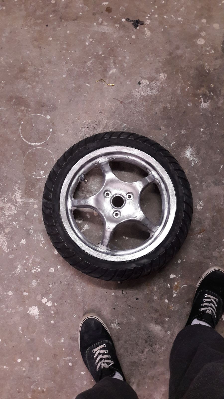

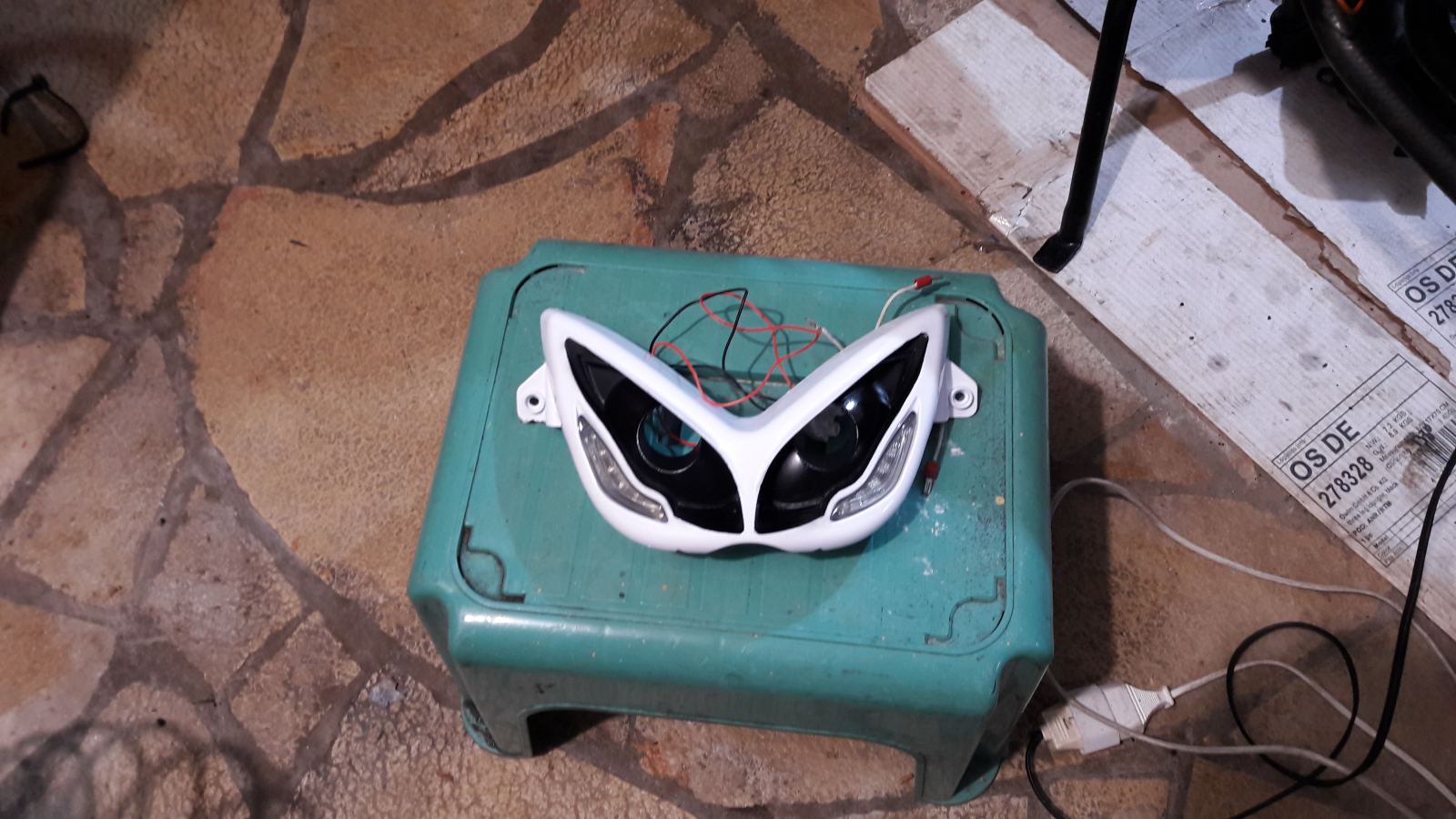

Yama.Neos Posté(e) le 24 novembre 2017 Auteur Signaler Posté(e) le 24 novembre 2017 Le 18/11/2017 à 09:24, nathan 2917 a dit : nan c'est les même carter t'inquiète juste la forme peut changer mais bon... pour surchauffer une varia faut avoir une merde quelque part ca chauffe mais pas de la a fondre D'accord merci .. en tout cas rien ne frotte quant il tourne ! j'ai enfin eu les bourrages de fourche.. Et remonter ! J'ai peint l intérieur de mon phare en noir, et fait un gris nettoyage des pièces blanches! Demain je démonte la jante arrière qui est dans un sale etat .. Y a plein de trou dans la couleur !

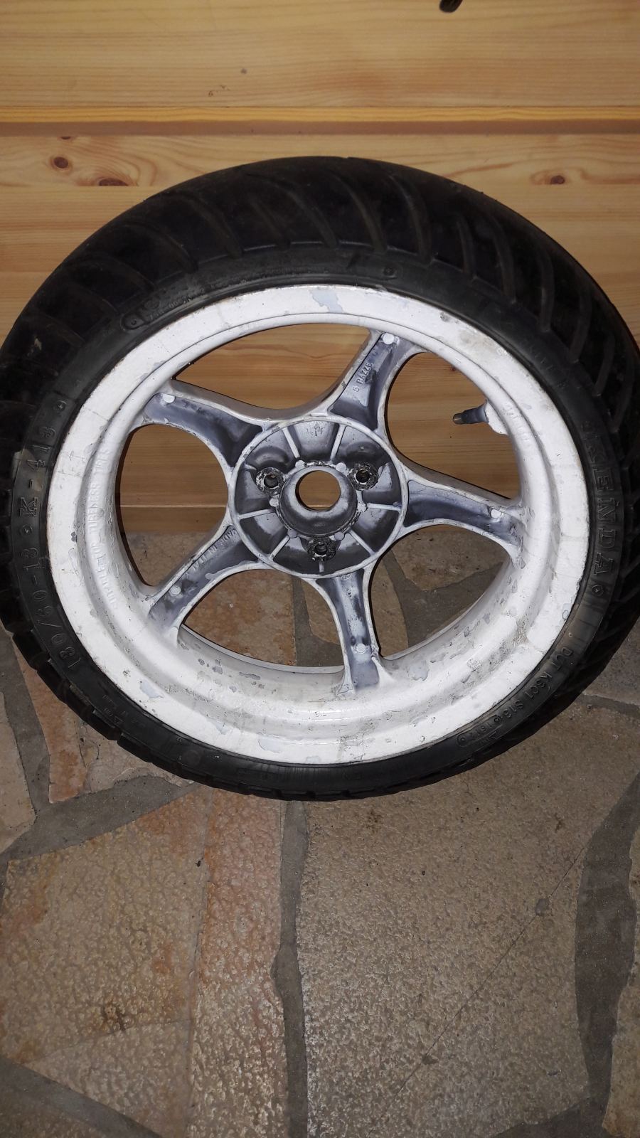

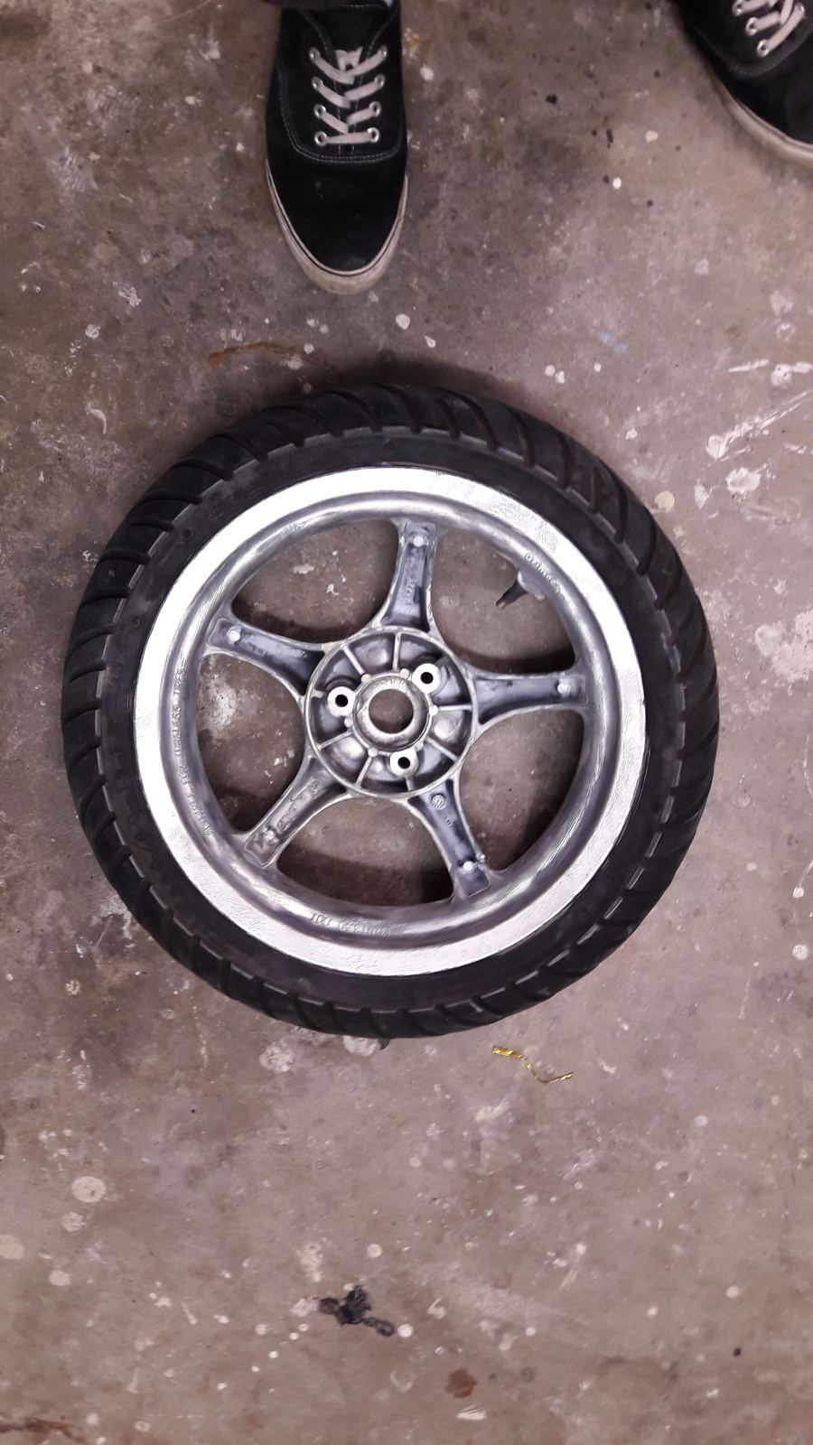

Yama.Neos Posté(e) le 27 novembre 2017 Auteur Signaler Posté(e) le 27 novembre 2017 Voilà j'ai attaquer la jantes arrière .. Demain je la fini
