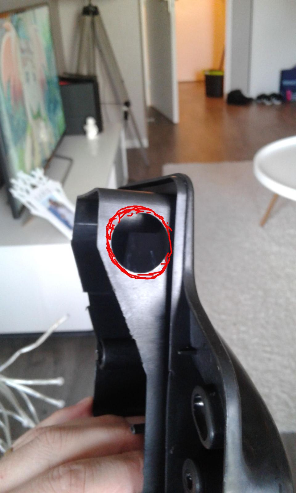

jimmy@ Posté(e) le 22 septembre 2017 Signaler Partager Posté(e) le 22 septembre 2017 tu enleve 5 ou 6 mm tout le tour avec une lime , ça va vite (ouai le dessin est nul) Lien vers le commentaire Partager sur d’autres sites More sharing options...
