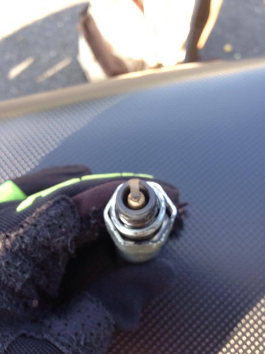

Aujourd'hui je viens de monter un gicleur de 80 et exactement le même soucis mais maintenant a chaud la bougie est assez blanche :/
J'ai aussi en même temps mis mon anguille du carburateur au deuxième crand
Et quand je démonte ma bougie après 10 coup de kick a froid ma bougie est totalement tremper :/ et ensuite après 30 coup de kick après le scoot démarre mais le pot crache un peu de l'huile :/
Un idée ?
Merci beaucoup :)
