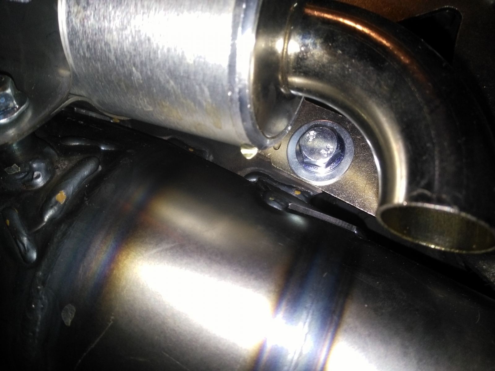

Et j'aurais une 2eme petite question , quesque ce liquide qui coule ?(voir photo) ça peut être de l'huile ?sachant que je prend la moins chère donc pas forcément la meilleur

Le liquide que tu as il est gras ou pas ? Je pense que tu l'auras plu après le débridage.
Pour l'huile ipone r2000 sera très bien.
