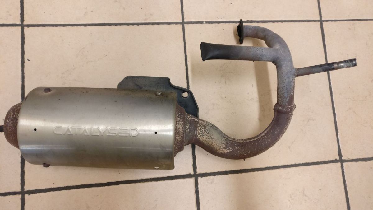

on diré que le bruit viens du cotes du pot si ces le pot origine peut être bien que la chicane a linterieur et desouder et la il faudra changer le pot

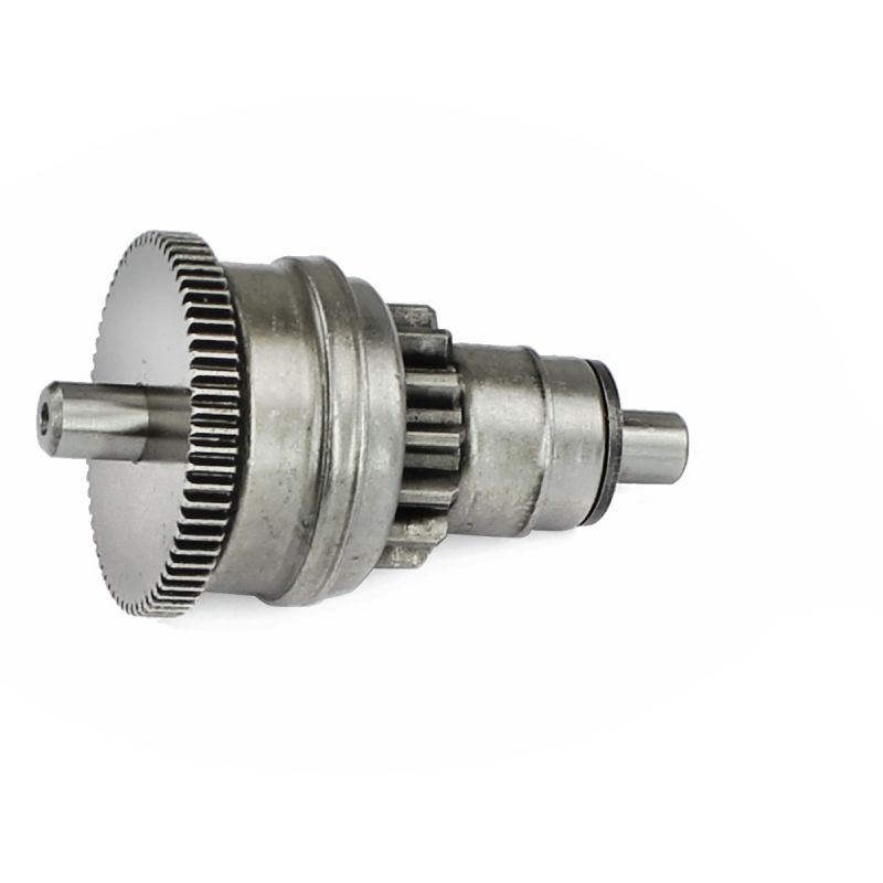

Voir aussi le pignon inter de démarreur. pignon-interne-de-demarreur-kymco-gy6-139qma-b-4t.jpg.436b5e923faa75852d8f6eb43515393a.jpg
J'espère que le bruit ne viens pas des roulements et joints spy.
Bonjour la dernière pièce dont tu parles s'appelle un lanceur de démarreur, je serait franchement étonné que le bruit vienne de ça par contre une noix de graisse aux extrémités ferait pas de mal.
que le lanceur de démarreur fasse se bruit serais trop bizarre mais bon a tester quand même et si toujours pareil il faudra se pencher sur les roulement

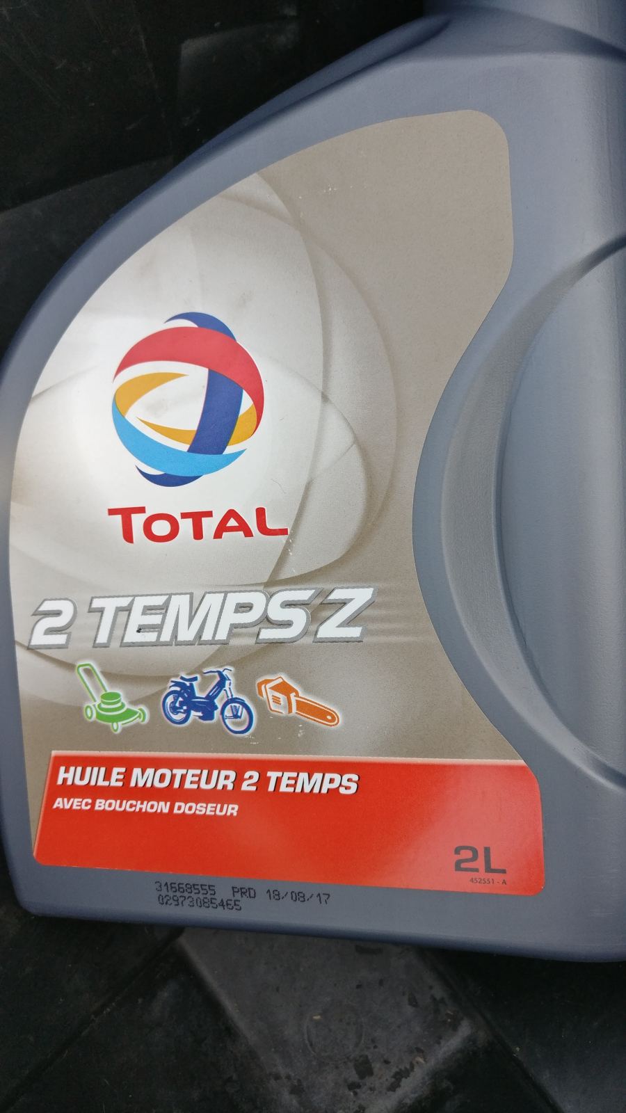

Une petite question en même temps pour l'huile, c'est de l'huile de semi-synthèse ou 100% synthèse car l'ancien propriétaire a fait le plein et ma laissé le bidon d'huile 2tz total 2L
il y a 24 minutes, Barry/Sheene a dit :
Bonjour si tu connais un gars que tu aime pas donne lui :devil:
Donc si je comprends bien ton raisonnement faut vite que change d'huile mais laquelle ?

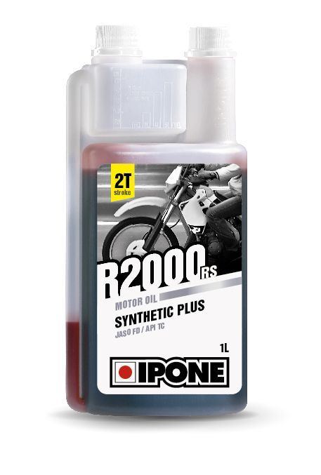

De la ipone city pour une configuration légère ou de la r2000 pour les plus grosses.
Sinon dans les tutoriels tu as un post à ce sujet avec les avis de plusieurs membres.
Bonjour c'est de laminéral, la 100% synthetique c'est la total pour bateau et jet sky

Par contre vu que j'ai déjà le plein d'huile total 2tz, dois-je attendre pour mettre la nouvelle huile ?
