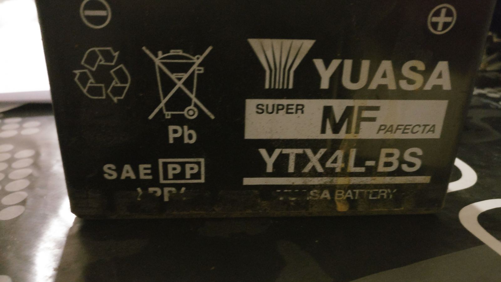

fred82000 Posté(e) le 7 novembre 2017 Signaler Posté(e) le 7 novembre 2017 pour le pot ces ok et pour la batterie a voir ce que tu as de marquer sur la tienne sa te dira quoi faire pour tes galet pour le moment laisse tes 8gr
Invité Posté(e) le 7 novembre 2017 Signaler Posté(e) le 7 novembre 2017 Faudra monter un gicleur plus gros aussi 5 points.
fred82000 Posté(e) le 8 novembre 2017 Signaler Posté(e) le 8 novembre 2017 avec la ref qui commance par yt tu peux trouver sur le net ton modelle de batterie qu'il te faut

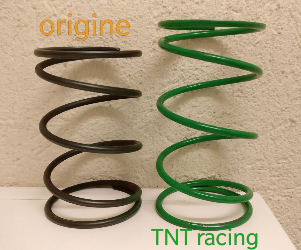

blazou06 Posté(e) le 10 novembre 2017 Auteur Signaler Posté(e) le 10 novembre 2017 Par contre au niveau de l'embrayage est-ce bien le ressort de poussée qui aide en montée ? Et si oui il faut mettre plus dur ou plus mou ?
fred82000 Posté(e) le 10 novembre 2017 Signaler Posté(e) le 10 novembre 2017 tout et dit dans mon autre message pour le ressort de poussée tu laisse celui origine qui et assez dur et tu monte des vert polini en embrayage
blazou06 Posté(e) le 10 novembre 2017 Auteur Signaler Posté(e) le 10 novembre 2017 Par contre au niveau de l'embrayage est-ce bien le ressort de poussée qui aide en montée ? Et si oui il faut mettre plus dur ou plus mou ? Bon j'ai remis mes galets en 8gr j'ai remis mon ancien embrayage nettoyé avec ressort de poussée d'origine et les 3 ressort d'embrayage d'origine. Je verrai ce soir et demain si le scooter fonctionne normalement et après je vois pour le nouveau pot sito plus en espérant que le bruit de casserole Sans iras.
Invité Posté(e) le 10 novembre 2017 Signaler Posté(e) le 10 novembre 2017 Le ressort de contre poussé d'origine et suffisant sur Peugeot surtout avec un sito.
blazou06 Posté(e) le 10 novembre 2017 Auteur Signaler Posté(e) le 10 novembre 2017 Bon verdict des modifs que j'ai fait aujourd'hui en rentrant ce soir du boulot mon scooter était comme neuf encore même mieux qu'avant bonne reprise une bonne accélération une bonne vitesse de pointe manque juste à changer de pot pour voir si le sifflement disparais.

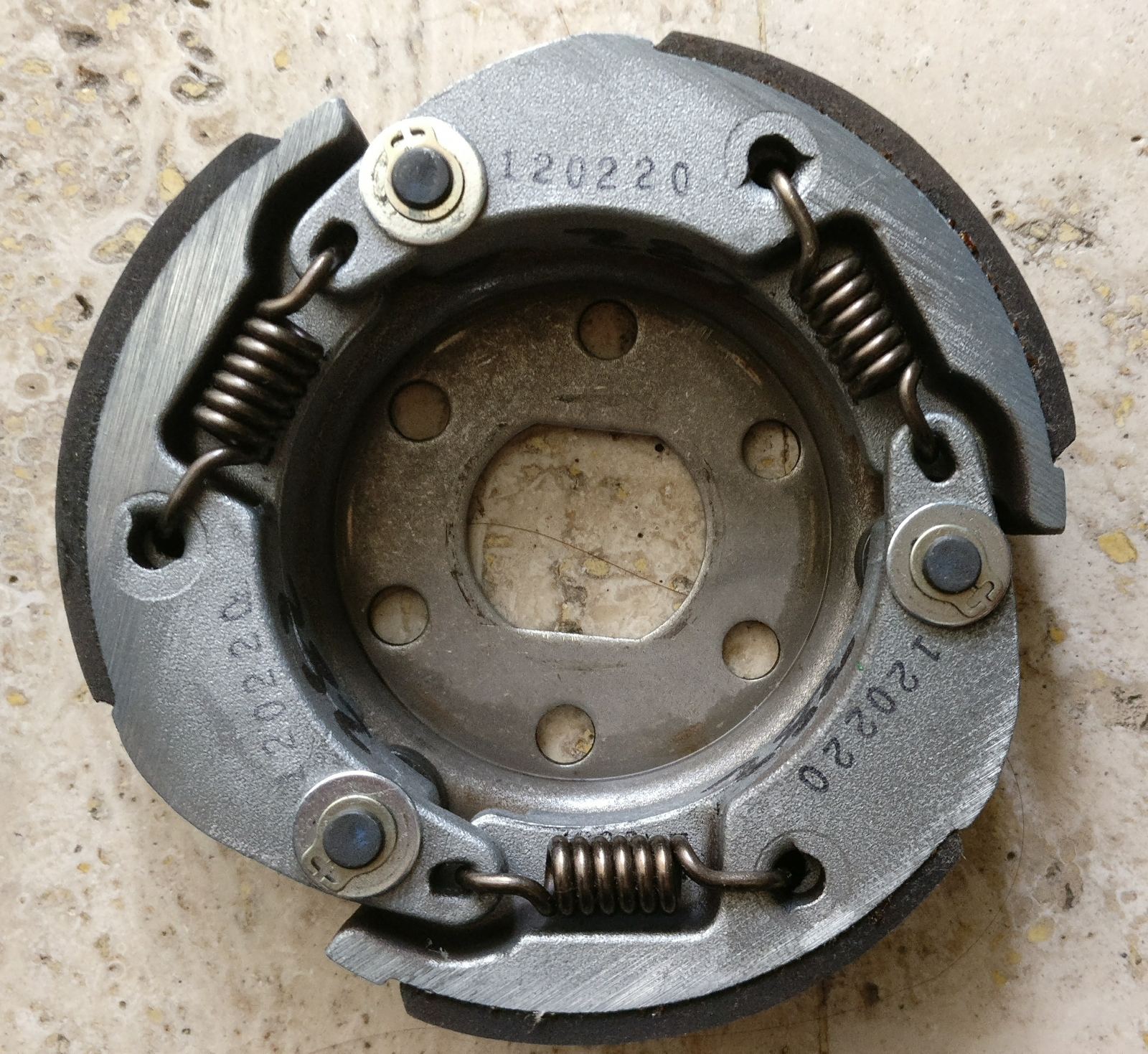

blazou06 Posté(e) le 11 novembre 2017 Auteur Signaler Posté(e) le 11 novembre 2017 (modifié) Le sifflement viens pas de 1.le variateur galets changer 8gr OK 2.la courroie changer Top Performance OK 3. Complet embrayage OK 4. Vidange et verif pignon transmission OK 5. plaquette frein arrière changer OK 6. Pneu arrière changer OK 7. Batterie rechanger OK 8. Filtre à air malossi rouge OK 9. Bougie neuve OK Mis sur béquille centrale tout en accélérant je freine de l'arrière le sifflement viens en accélérant. Modifié le 11 novembre 2017 par blazou06

Invité Posté(e) le 11 novembre 2017 Signaler Posté(e) le 11 novembre 2017 A ok la joue mobile du correcteur de couple à peut être du jeu sur son axe.
blazou06 Posté(e) le 11 novembre 2017 Auteur Signaler Posté(e) le 11 novembre 2017 il y a 26 minutes, Barry/Sheene a dit : A ok la joue mobile du correcteur de couple à peut être du jeu sur son axe. C'est ce que je pensais mais j'ai changé l'embrayage au complet et même changer l'huile de la transmission. L'axe central ne bouge pas.
fred82000 Posté(e) le 11 novembre 2017 Signaler Posté(e) le 11 novembre 2017 et le correcteur de couple en lui même il a pas de jeux
Invité Posté(e) le 11 novembre 2017 Signaler Posté(e) le 11 novembre 2017 Un tkr m'avait fait ce genre de bruit . j'ai mis un autre correcteur et c'était régler. Te dire de changer le correcteur à un coût si tu peux essayer avec un d'un amis par exemple ou démonte l'embrayage et regarde si le demi correcteur à du jeu sur son axe.
blazou06 Posté(e) le 11 novembre 2017 Auteur Signaler Posté(e) le 11 novembre 2017 il y a 23 minutes, Barry/Sheene a dit : Un tkr m'avait fait ce genre de bruit . j'ai mis un autre correcteur et c'était régler. Te dire de changer le correcteur à un coût si tu peux essayer avec un d'un amis par exemple ou démonte l'embrayage et regarde si le demi correcteur à du jeu sur son axe. J'ai essayé avec 2 correcteur de couple et aussi 2 embrayage et aussi 2 cloches toujours le bruit.
