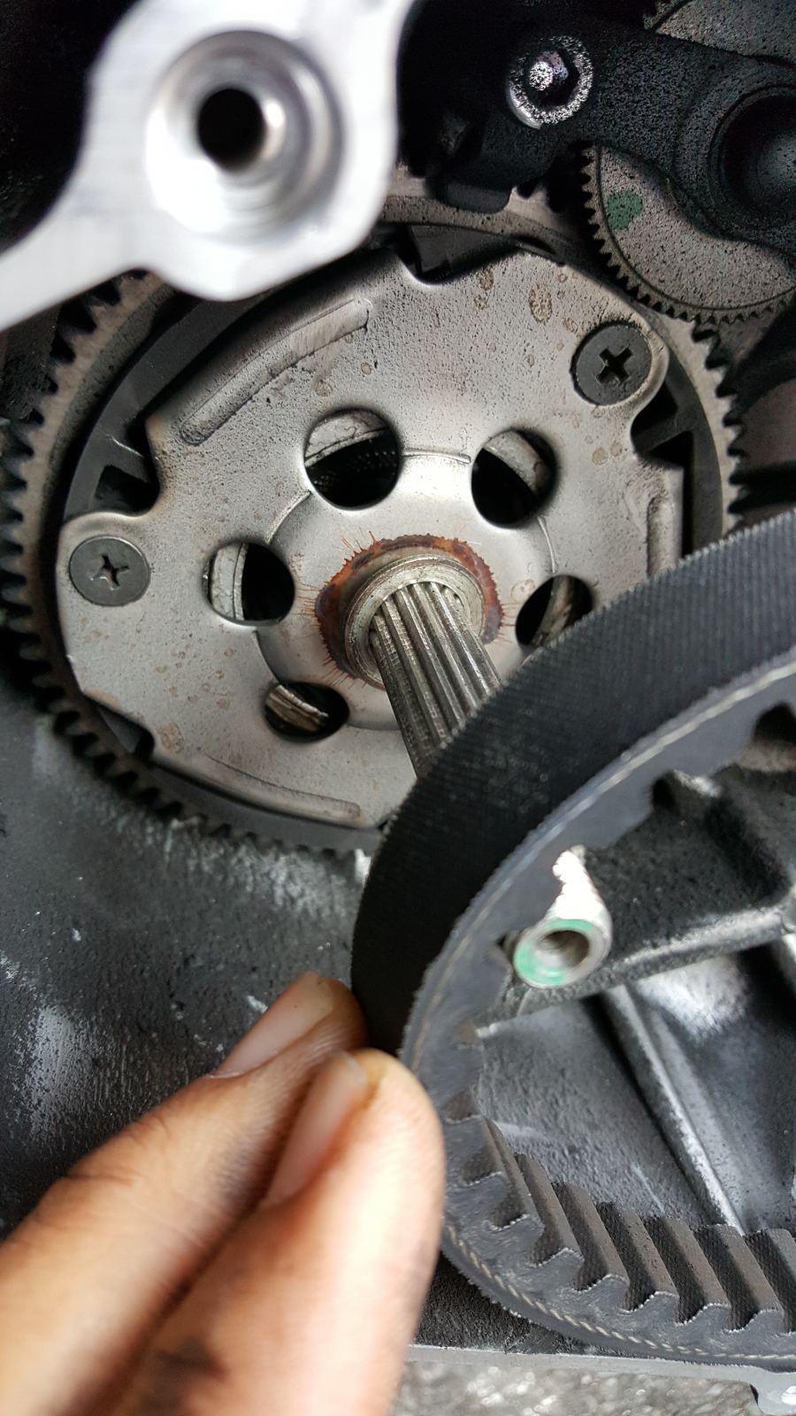

Pascalnitro Posté(e) le 4 novembre 2017 Signaler Partager Posté(e) le 4 novembre 2017 (modifié) Bonjour Avez vous tous une rondelle entre le démarreur électrique et la joue mobile du variateur ? Est elle bien positionnée ? Merci Modifié le 4 novembre 2017 par Pascalnitro Oublie photo Lien vers le commentaire Partager sur d’autres sites More sharing options...
0 fred82000 Posté(e) le 4 novembre 2017 Signaler Partager Posté(e) le 4 novembre 2017 salut sur mon nitro elle se trouve juste devant le canon et pas derriere la rondelle donc a changer de place a moins que au tout premier démontage tu la trouver la celle la Lien vers le commentaire Partager sur d’autres sites More sharing options...
0 ninodu10150 Posté(e) le 9 novembre 2017 Signaler Partager Posté(e) le 9 novembre 2017 Salut. Non, sûrement l' ancien proprietaire qui l' a mise là. Elle va devant le canon du variateur pour améliorer le démarrage, ça évite que ta courroie soit trop pincer en bas. Lien vers le commentaire Partager sur d’autres sites More sharing options...
