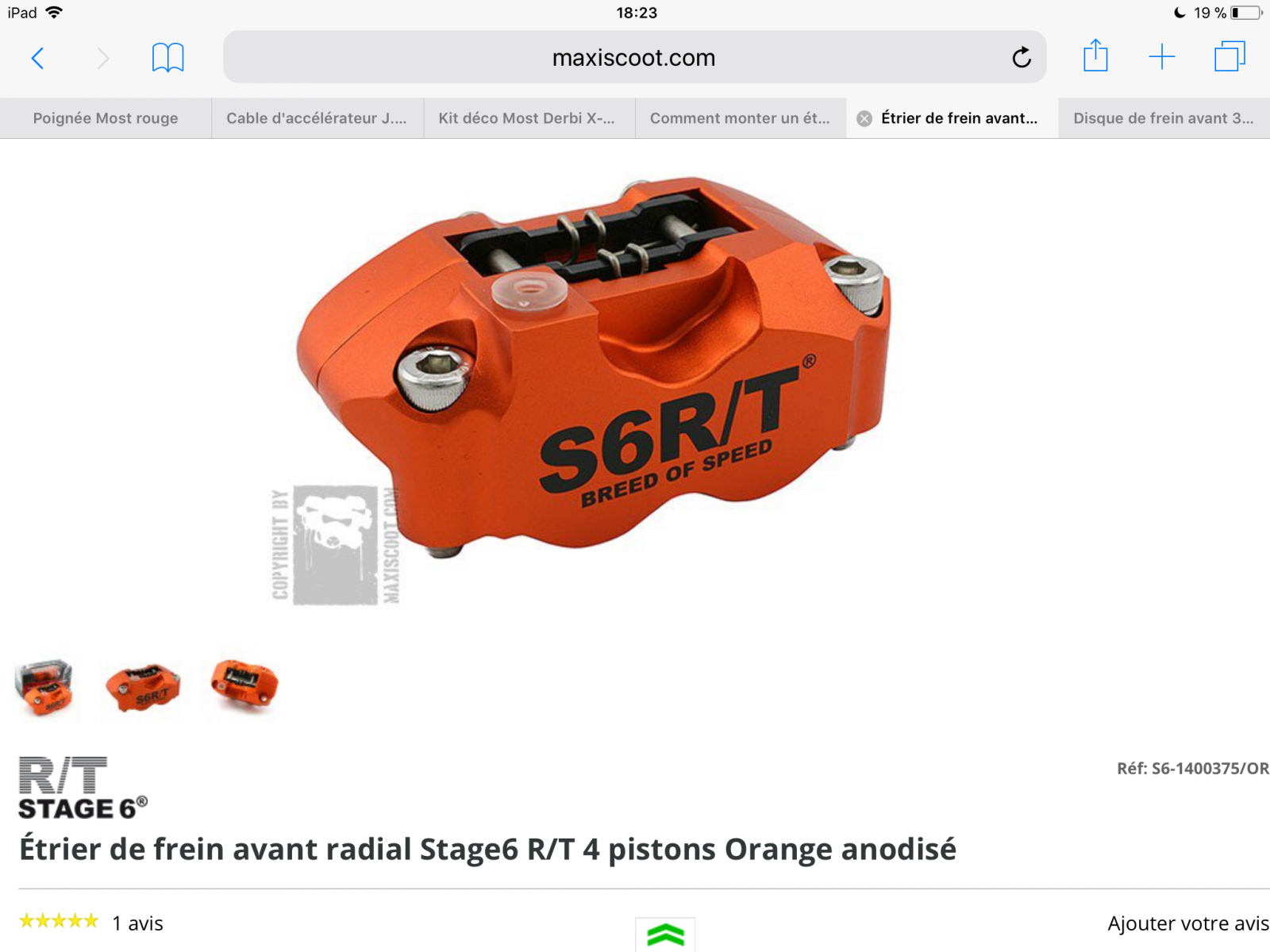

Bonsoir je voudrais amélioré mon freinage sur derbi xtreme car faux pas se mentir le freinage est à chier à deux sur la moto en route de montagne c'est vraiment dangereux freinage inexistant pourtant j'ai des plaquettes neuves... donc je sais quoi faire j'ai vu l étrier voca 4 piston radial et aussi des leviers  de avec  bocal de Amazon es que cela sera amélioré ? Et es que je dois changer disque ou quoi pour l étrier

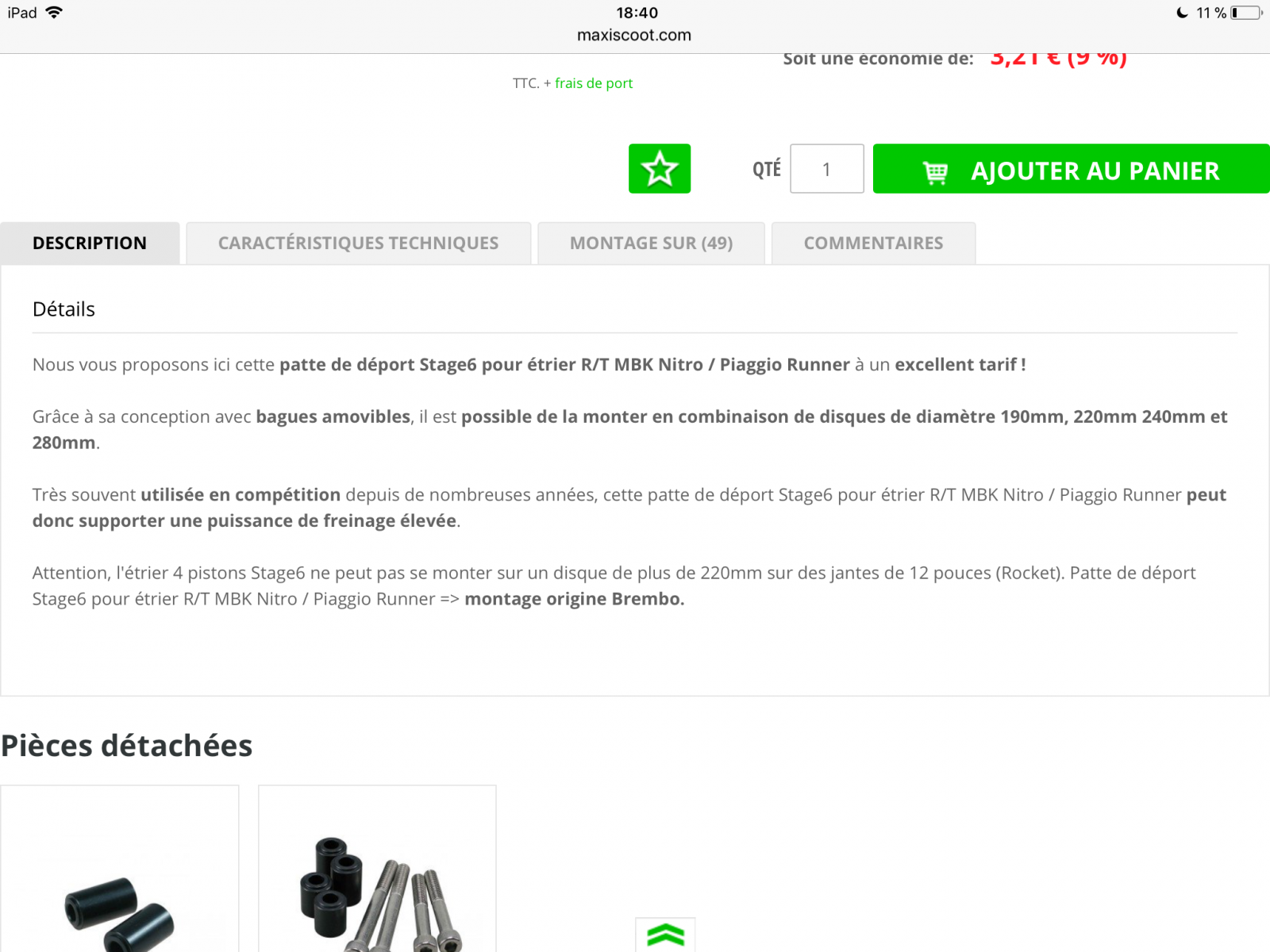

a oir juste que il y et une pate de déport vendu avec l'étrier sinon tu sera obliger de ten fabriquer une

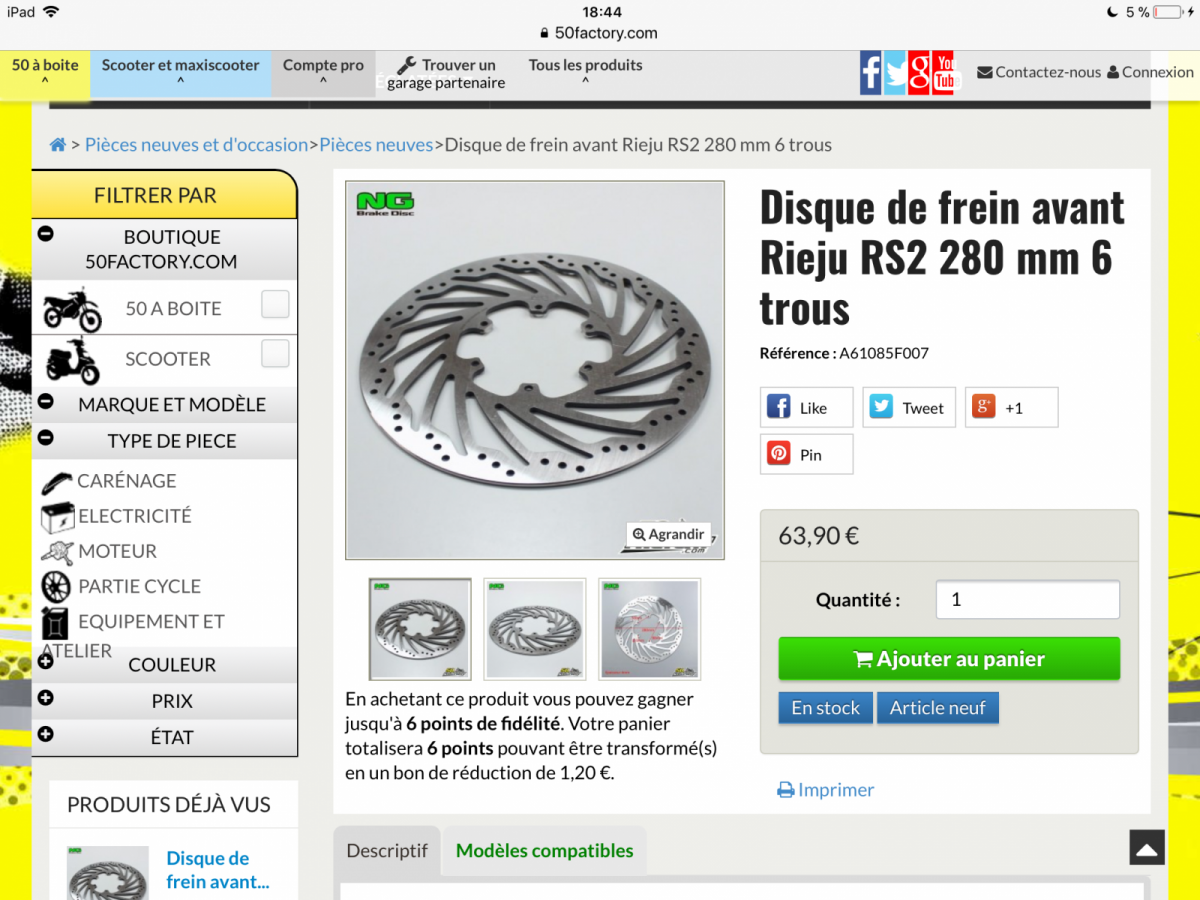

j'ai trouvé sa mais je ne trouve pas de patte de déport par contre
Alors j'ai trouvé ce disque un copain a moi la sur une sherco mais lui c'est d'origine avec cette patte de déport qui me semble correspondre
