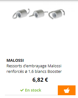

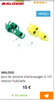

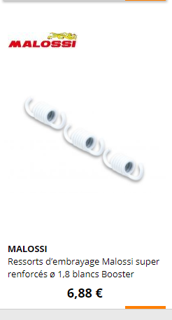

Sofiane12200 Posté(e) le 20 novembre 2017 Auteur Signaler Partager Posté(e) le 20 novembre 2017 (modifié) dernière petite question ( oui je suis chiant je sais ) je ne sais pas du tout quoi prendre entre ces trois types de ressorts d'embrayage ( sachant que mon embrayage est un Stage6 sport pro je précise ) : Modifié le 20 novembre 2017 par Sofiane12200 Lien vers le commentaire Partager sur d’autres sites More sharing options...
