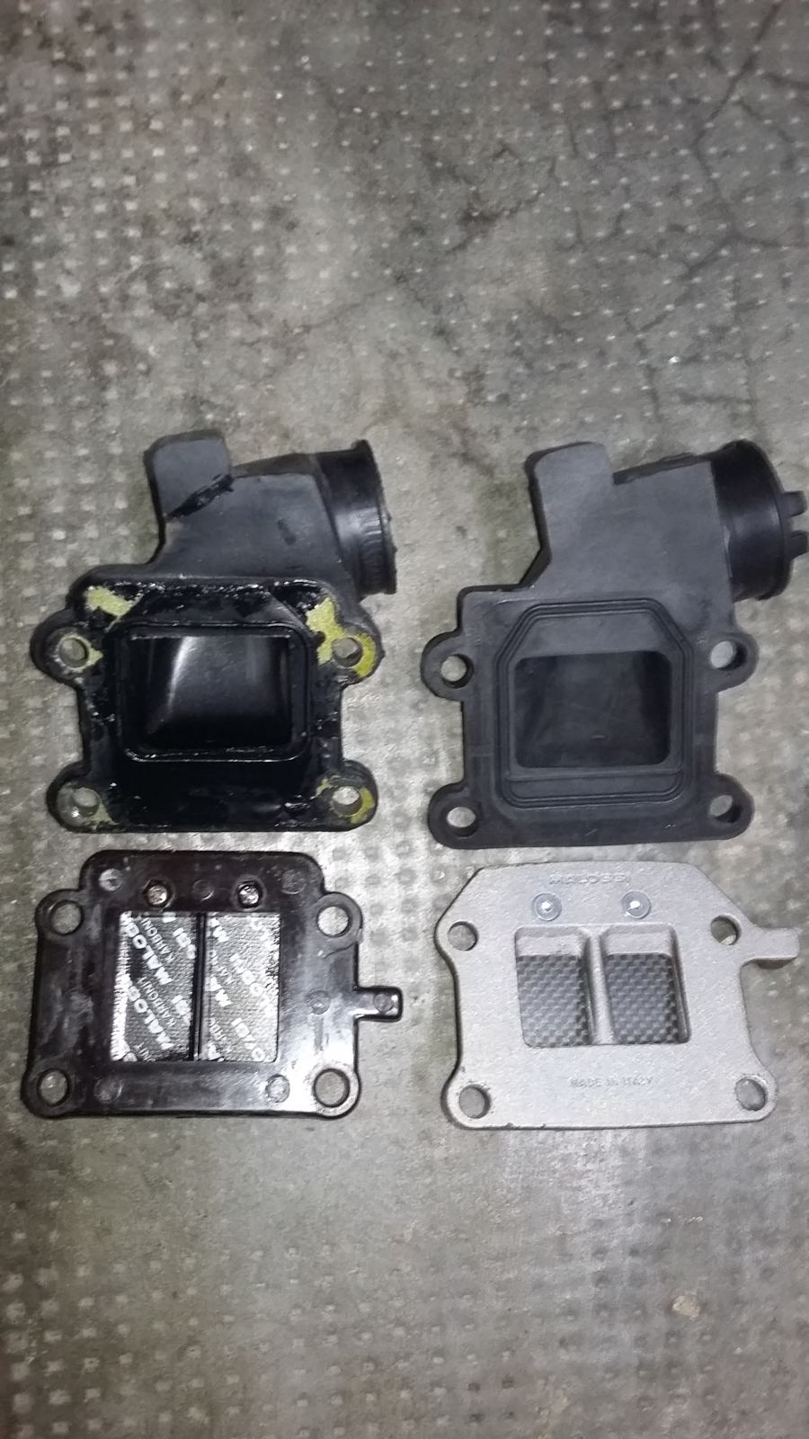

0 SpiritSystem Posté(e) le 1 mars 2018 Auteur Signaler Partager Posté(e) le 1 mars 2018 bonjour je crois que je viens de découvrir d'ou venez la prise d'air plus haut je parlais de boîte a clapet et pipe, j'ai reçu la boîte a clapet et la pipe malossi.a gauche sur la boîte a clapet que javais avec la pipe conti et a droite la boîte a clapet malossi et la pipe malossi. différence de taille d'entré des clapets! j'ai pas encore monté le tout j'ai voulu dévissé les vis de la boîte a clapet malossi pour mètre les lamelle que javais avec le kit 70 et une vis c'est foiré les lamelle sont pas les même je voulais savoir si les lamelle fourni avec la boîte a clapet malossi peux allez avec mon kit ce sont des lamelles 30 celle du kit j'ai aucune idée mais elles sont plus souple. Lien vers le commentaire Partager sur d’autres sites More sharing options...
