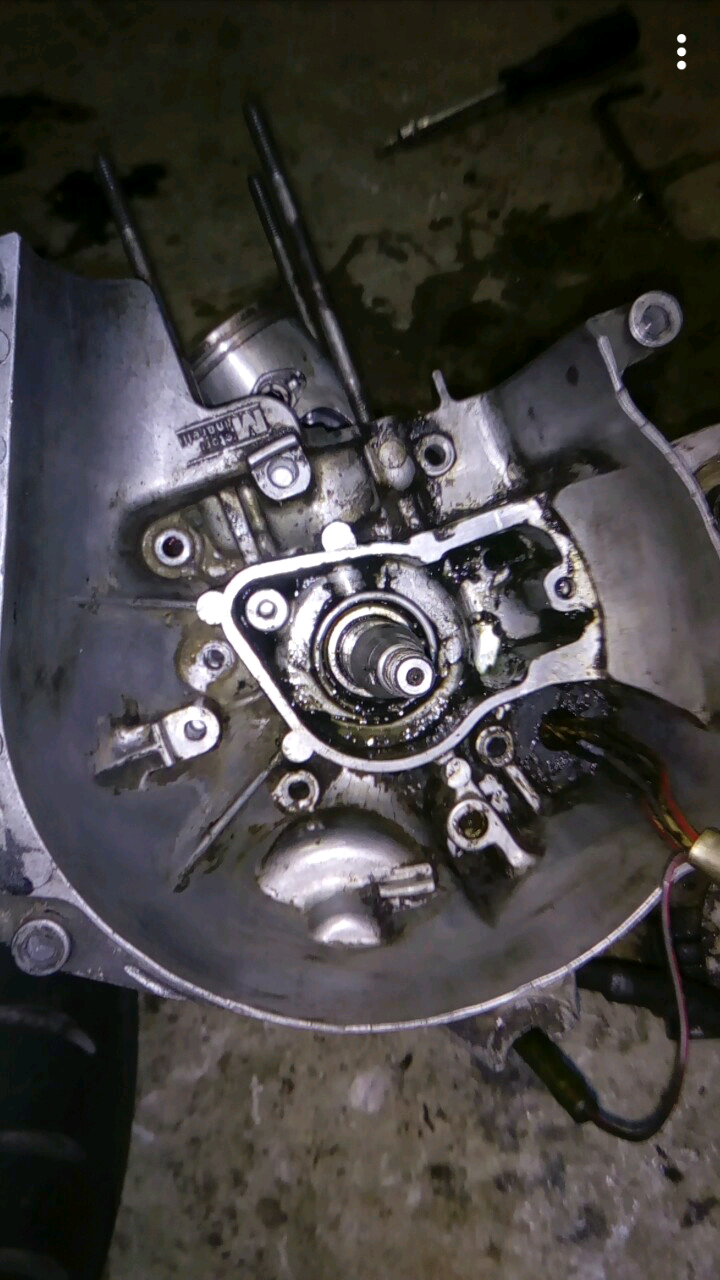

zaytork_EU Posté(e) le 13 janvier 2018 Auteur Signaler Posté(e) le 13 janvier 2018 il y a 1 minute, Barry/Sheene a dit : Ta un frein à disque ? non a tambour , il me manque plus que ça à faire et j'ai le moteur
Invité Posté(e) le 13 janvier 2018 Signaler Posté(e) le 13 janvier 2018 Attend un spécialiste spirit.
Max Blackbird Posté(e) le 13 janvier 2018 Signaler Posté(e) le 13 janvier 2018 ben t enleve l ecrou de la roue après avoir viré le pot,et tu tires si ca ne vient pas,désserre le câble de frein ar et fout 2/3 coup de pied sur le pneu de gauche a droite
zaytork_EU Posté(e) le 13 janvier 2018 Auteur Signaler Posté(e) le 13 janvier 2018 Au pire je suis obliger de démonter la roue ? car la l'écrou je sais pas ça fait combien de temps qu'il a pas était enlever mais la même avec le pied il bouge pas
Invité Posté(e) le 13 janvier 2018 Signaler Posté(e) le 13 janvier 2018 Non tu peux la laisser se sera juste plus gros à manipuler. démonte juste le câble.
fred82000 Posté(e) le 14 janvier 2018 Signaler Posté(e) le 14 janvier 2018 si vraiment tu voudrais la démonter il te faudrais le faire a la clef a choc
zaytork_EU Posté(e) le 14 janvier 2018 Auteur Signaler Posté(e) le 14 janvier 2018 je fais sa demain je dois acheter un arrache volant j'ai pas envie d'y aller marteau , pied de biche
zaytork_EU Posté(e) le 17 janvier 2018 Auteur Signaler Posté(e) le 17 janvier 2018 Nouveau problème mes carters veulent pas s'écarter j'ai 6 longues vis
