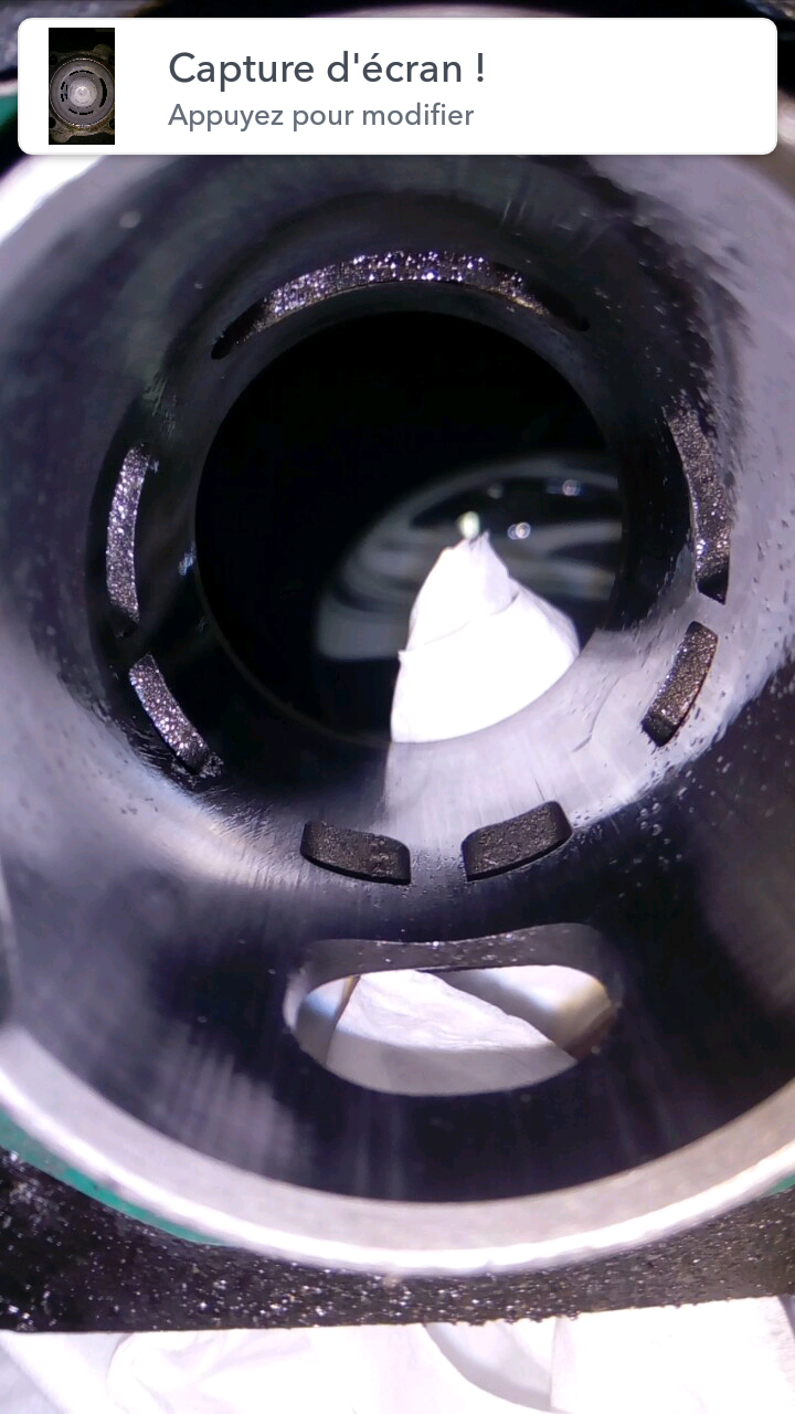

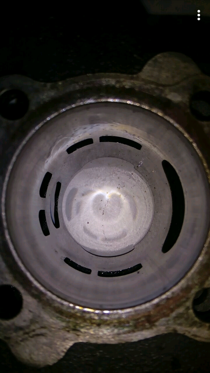

essaie de démonter la culasse et regarder l'état de la chemise avec une lampe et tes doigts pour déceler d'éventuelles rayures.

ta chemise à l'air propre mais passe y tes doigts pour sentir les rayures c'est mieux qu'un visuel.

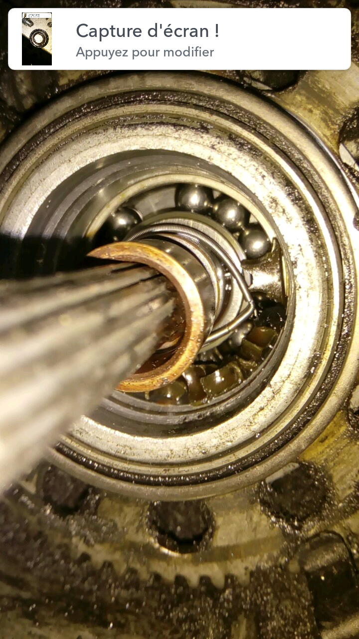

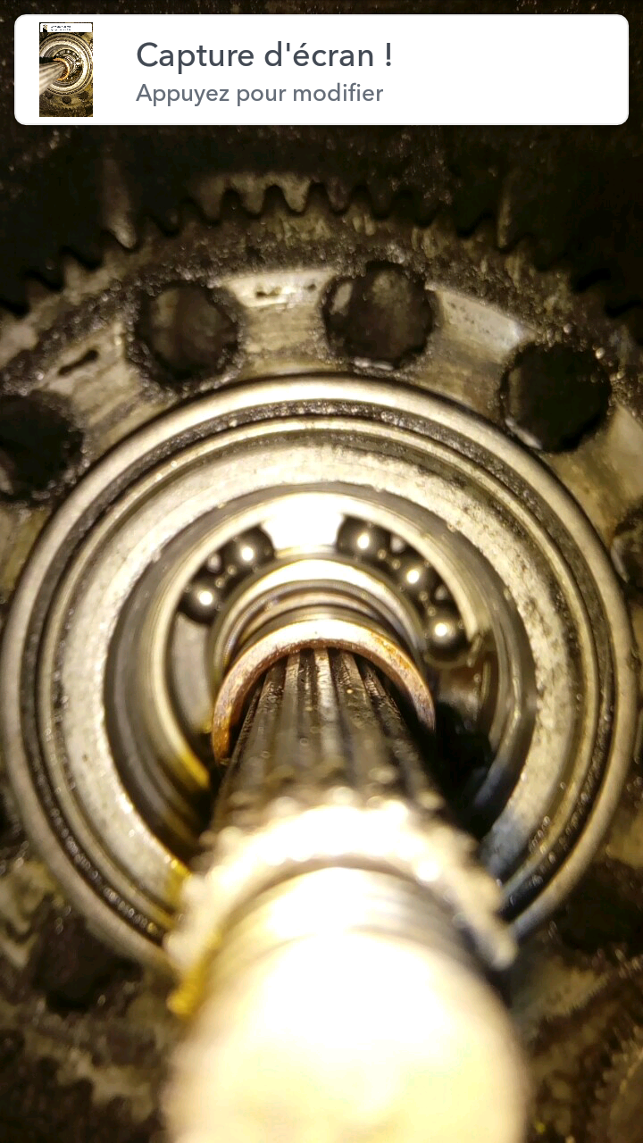

Bon j'ai tout fait toujours rien c'est entrain de me rendre fou :(
Lien à poster
Tout est bon compression , durite de dépression , bougie neuve , étincelle , lessance arrive au cylindre et rien ça veut rien savoir même en mettant du star pilot dans le puits de la bougie ( oui c'est pas bon mais je suis prêt a tout faire pour qu'il tourne ) il se passe rien
C'est quoi ce moteur il sort d'un autre monde c'est pas possible bref c'est entrain de me rendre fou
s'il vous plaît sa devient urgent
Lien à poster

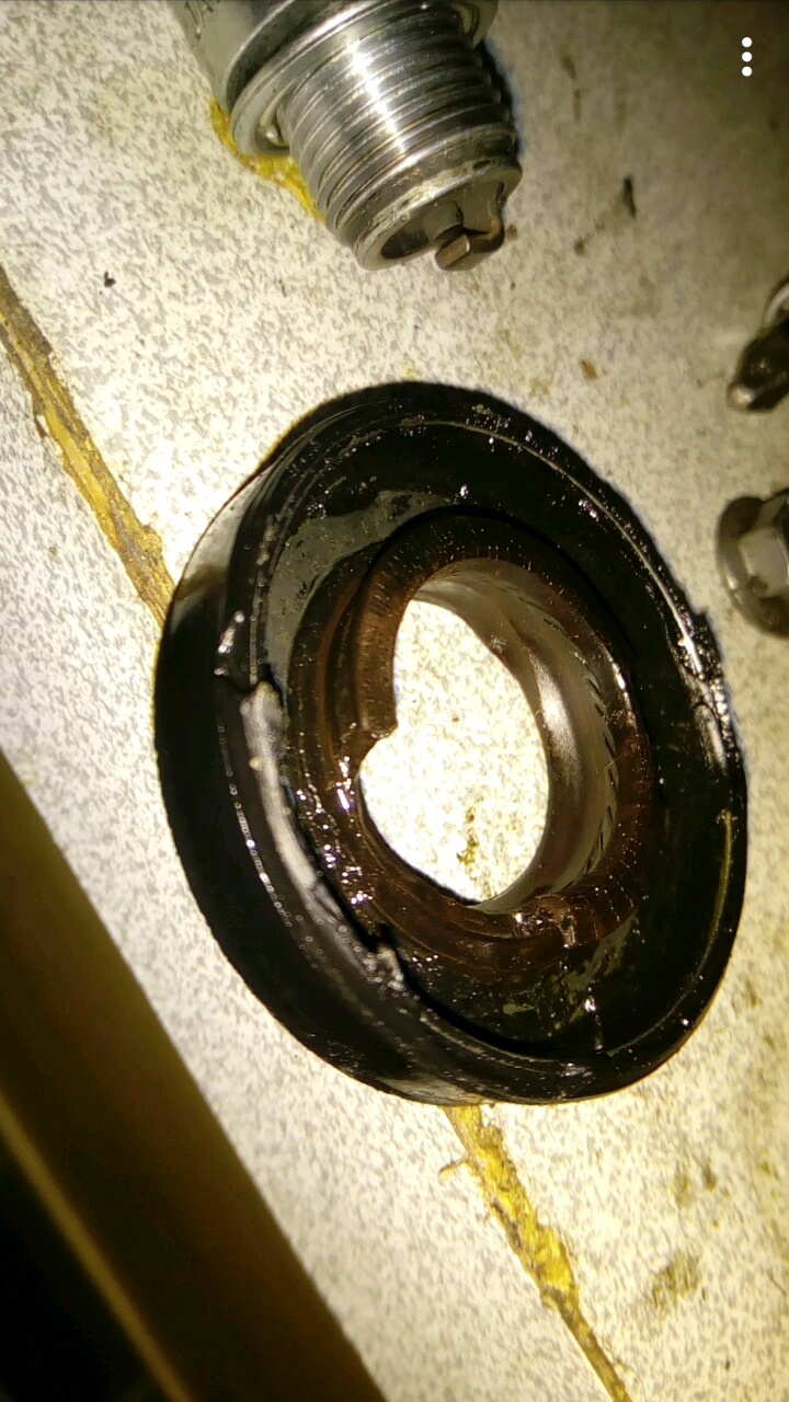

tu as trouver ton souci si ta bougie et grise sa veux dire prise dair donc tu as plus que a démonter ton variateur au complet et ton systeme de démarrage pour acceder au joint spy et voir si il fuit pas
tu fait pareil cotes allumage tu démonte tout et regarde que ton spy ne fuit pas ou sois pas mort au quel cas tu le change
si rien la tu change joint de clapet joint haut moteur au complet et tu re teste voir si sa fonctione ou pas
bon courage dans ta recherche de prise dair
et quand on dit que une chose et pas bien pour le moteur comme le start pilote insiste pas avec ces pas un produit magique qui fera que ton scoot re tournera bien
Lien à poster
Il y a 1 heure, fred82000 a dit :
Merci enfin une réponse je vais le faire mais mon carburateur était bien régler et ralentit parfait
Joint du hm et clapet neuf
Lien à poster
