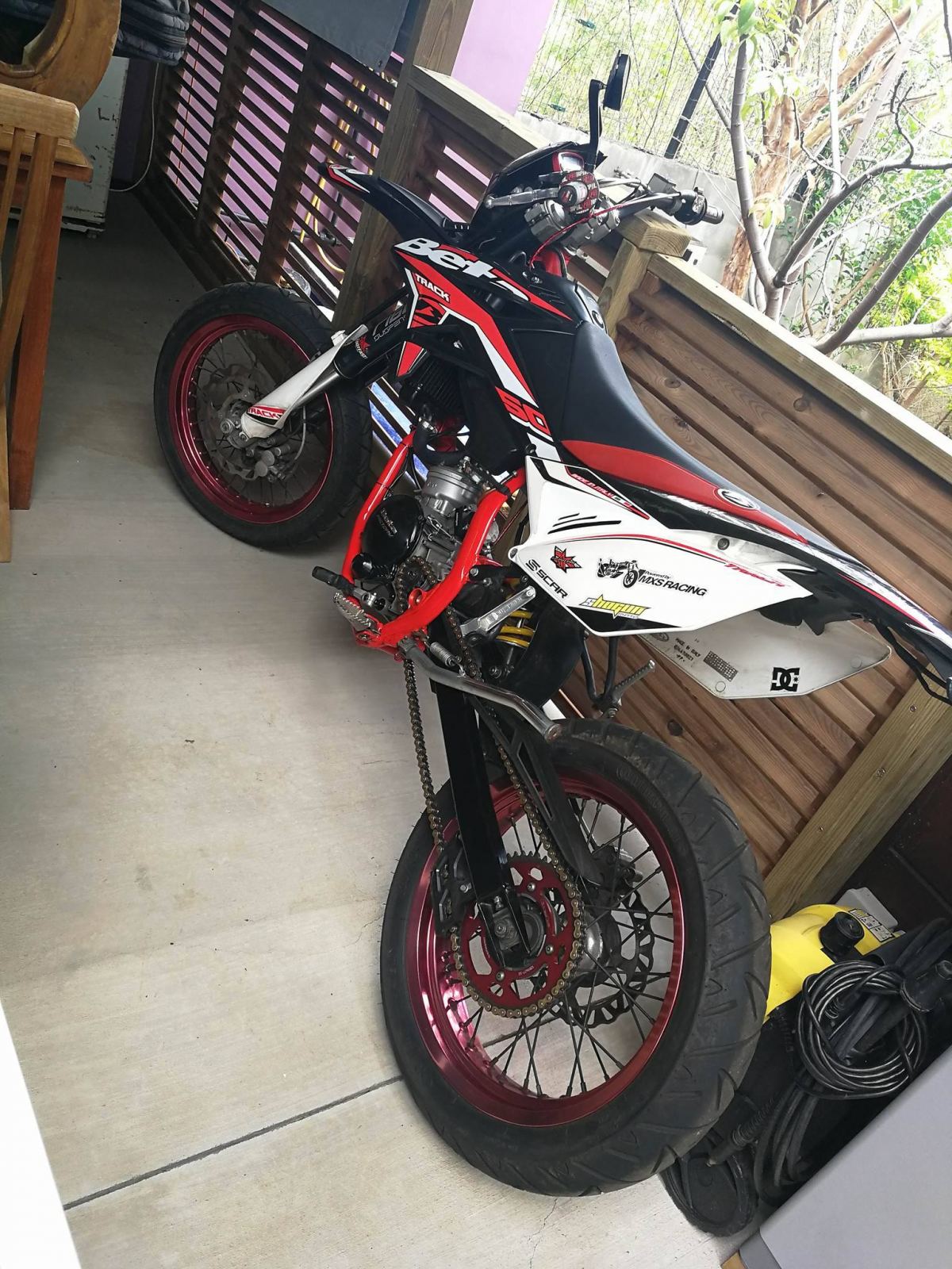

Bonjour, je possède une Beta de 2015 en 86top alu et tout ce qui suit et je prévois d'acheter un allumage type PVL, malossi, conti ou autre.
Je roule actuellement sur la route (avec l'allumage d'origine) et j'aimerai savoir si il y avait une solution pour que j'ai de la lumière au moins a l'avant et si possible a l'arrière (sans les clignotants) grâce a une batterie Lithium que je rechargerais.
Bien sur en gardant ma plaque phare d'origine Beta (dont je ne connais pas le voltage donc si quelqu'un le connait..), si possible.
J'étudie toutes solutions
merci!
