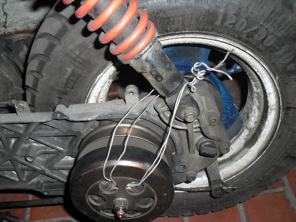

en gros c'est ça une clé à ergot, j'avoue que c'est très limité. ça glisse souvent.cle-a-ergots-pour-poulie-et-cloche-dembrayage-autobest-P-760261-2118090_1.jpg.f2e174f8981b2405238263d1b330e9dd.jpg
C pas bien du tout cke je vais te donner comme methode mais au point ou t'en ais!!!une barre a mine avec un bout plat qui pourrait rentrer dans un des trous de la cloche d'embrayage qui touche bien au sol pour bloquer et après cliqué avec bras de ralonge genre clé a rallonge comme ont démonte les roue de voiture
