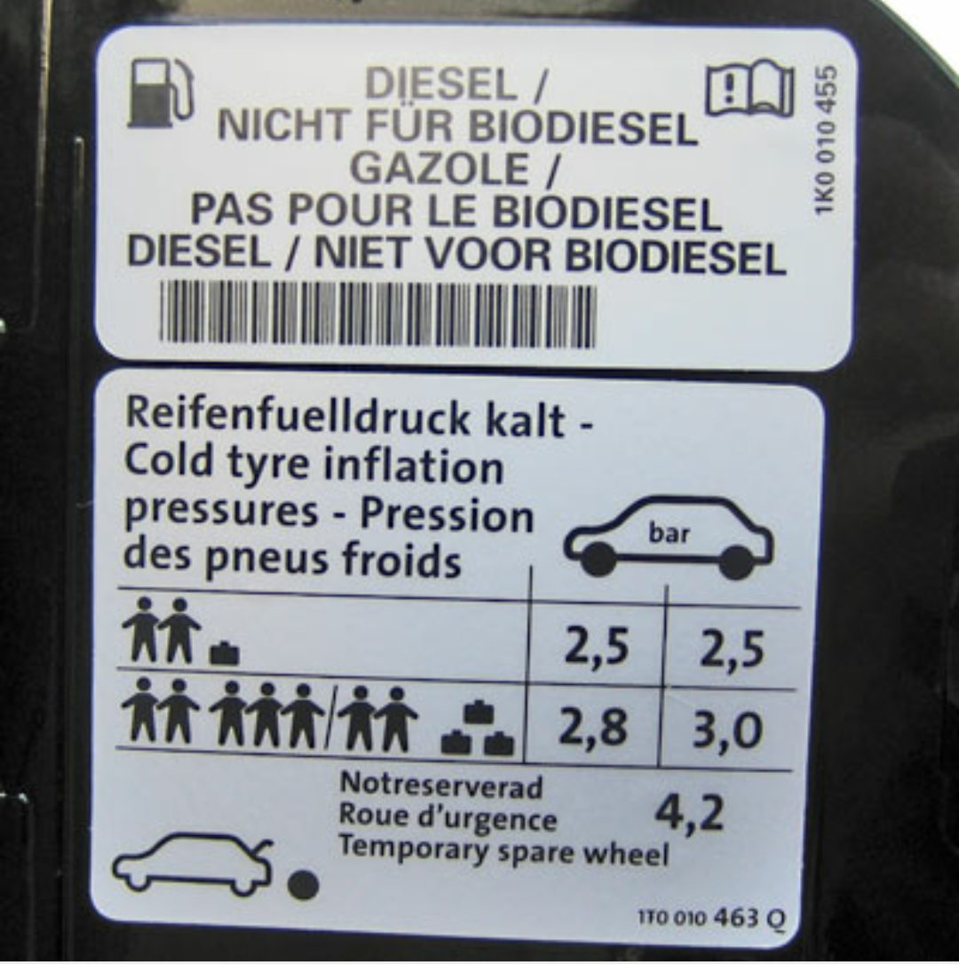

Sur la plupart des voitures c'est ecrit la pression des pneus selon le poids de la charge, généralement sur le coté de la portière.
Modifié par Invité
Bonjour
Si je souviens bien de la fameuse portière passager il y a deux dessins non quatre un pour charge normal avec la pression et un véhicule chargé et la pression du véhicule chargé et plus haute.
il y a une heure, Barry/Sheene a dit :
Bonjour
Non plus basse pour risque déjà d'eclatement/eclatageation ;) des pneus. Aucune idée du vrai mot :)
