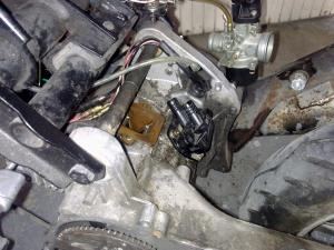

Qu'es ce que tu me dit la j'ai pas de roulette ca fait une double sortie sur ludix deux tuyau qui mène a rien avec l'un des deux un filtre en bloque plastique avec une petite mousse dedans.
Mais le bloc en lui même une fois les deux vis enlevé il y a rien en dessous c un rond un joint pis c'est tout.
même sur les carter moteur ludix il y a riens c bouché complètement je c 'est même pas a quoi ça sert au total.
voilà moi c'est celui ci le modele sans rien en fait.

Si il en a une car après recherche c'est pas sur certains ont juste l'emplacement en tout cas si tu en as une elle est à peut près sous le coude d'échappement sortie cylindre sur le demi carter coter allumage.
