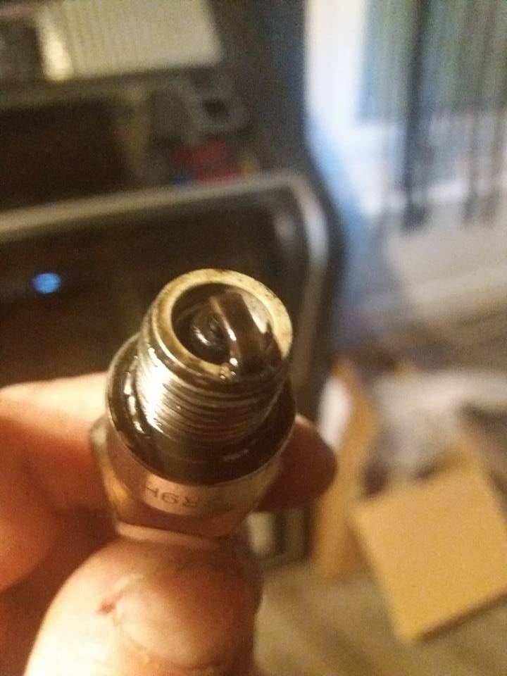

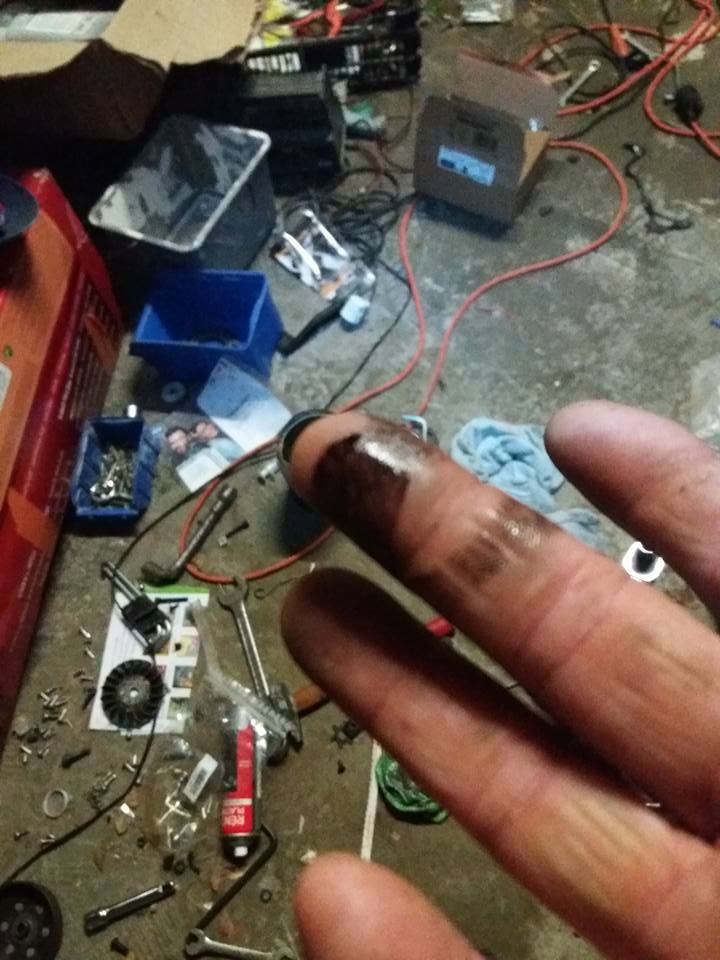

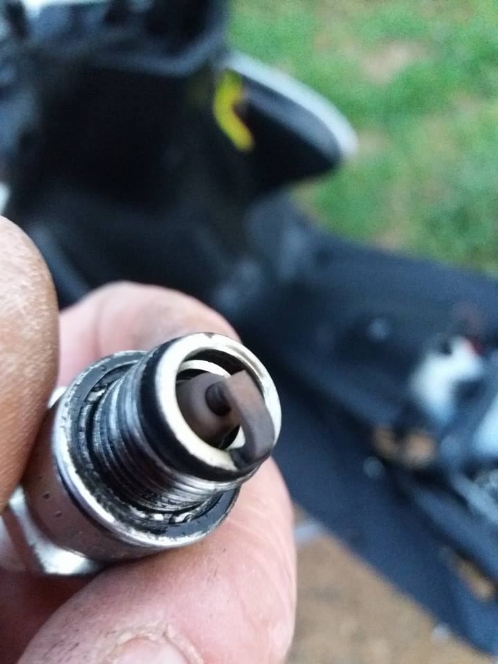

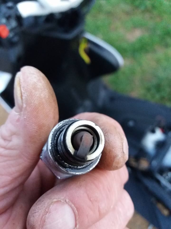

bonsoir je suis en plein réglage carburateur , je précise le scoot est en rodage même pas 10 borne . Je viens de m'apercevoir que le pot craché des résidu noir voir photo du sol et mon doigt quand je les mis dans le trou de la cartouche , et couleur de la bougie noir brillant . Au départ j'avais un gicleur 92 puis 90 et la je viens de passer a un 85 , ,niveau vis de richesse elle est desserrer de 1 tour 3/4 . Étant donné que je ne peu pas faire de pointe pour faire un arrêt bougie , je suppose quand même que le pot crache et la bougie aussi noir brillant car je suis trop riche ses bien cela ? pour info ses pour un nitro kit 70 fonte Dr et le carburateur ses un 17.5 avec pipe et boîte a clapet origine avec lamelle carbone

Il y a 3 heures, CustomBoG a dit :
Bonjour,
Oui bien trop riche, tu roule à pas plus de 2,5%?
tu es en boîte à air ?
non je roule pas au mélange et j'ai garder ma pompe a huile origine  . et boîte à air origine avec mousse malossi et pot yasuni r

bonjour
ne t'inquiète pas si le pot crache oublie pas que tu es en rodage moi c’était pareil quand j’étais en rodage sa craché et javais la bougie noir c’était pasque je resté dans les bas régime et je dépasse pas les 50 du coup le moteur chauffé pas beaucoup donc la bougie resté noire. après avoir débridé ta baa essai plusieurs gicleur et même si ta bougie et noire et plein de sui noire c'est normal tu verra quand tu aura fini ton rodage que le moteur sera chaud et que tu pousse le scoot ta bougie deviendra sèche et la tu pourra bien faire les réglage. pour ton rodage c'est bien de resté assez riche pour pour ton scoot ton moteur risque rien.

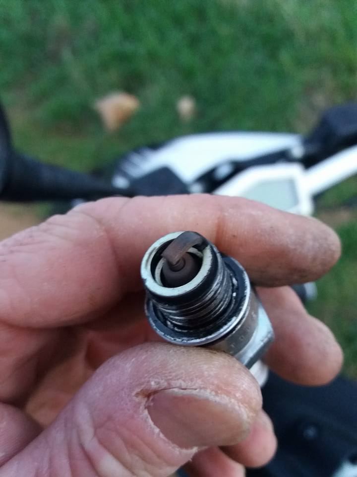

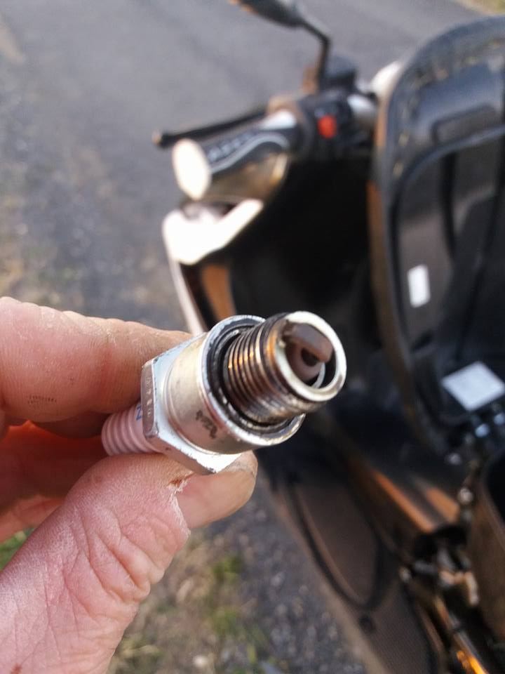

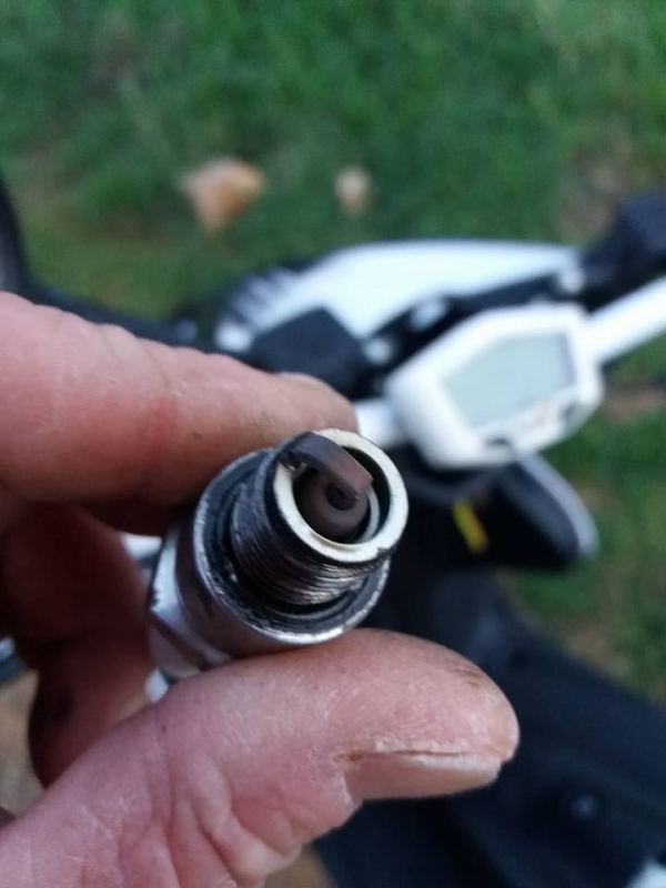

bonsoir , j'ai re tester en enlevant la bride complétement sans changer le gicleur qui n'était pas un 85 mes un 88 ,  niveau vis de richesse je suis entre 1 tour et demi et 2 tour . j'ai fait un arrêt bougie en ne dépassant pas les 40 km/h et la bougie est marron chocolat voir photo donc je vais augmenter le gicleur j ' en ai un en 90 et 92 et 95 mes pas plus je crois faut je regarde . donc je met direct le 95
il y a 4 minutes, fred82000 a dit :
monte le 92 et vois ce que sa donne si ces assez richer que la bougie et un peu noire mais pas trop sa ira très bien
ok d accord , sinon sur les photo la couleur est pas bonne pour quand j aurais fini le rodage , ses juste pour me rendre compte si ses bien sa la couleur brique ou marron chocolat

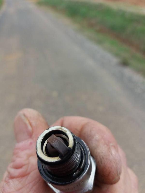

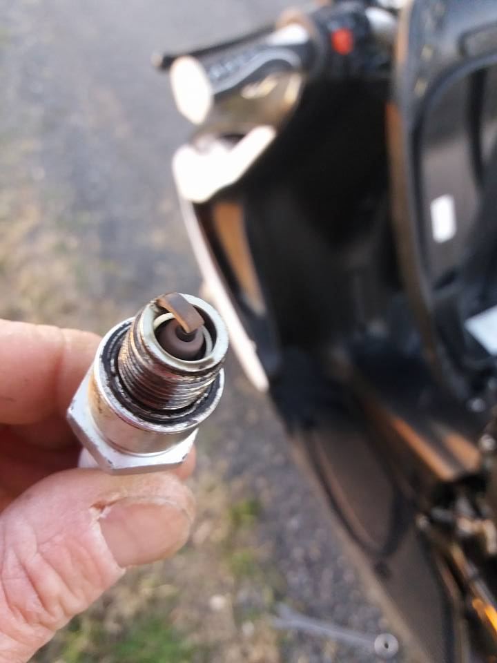

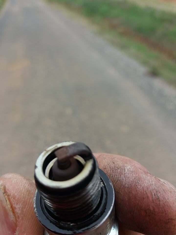

Le 13/02/2018 à 19:46, guigui34420 a dit :
bonsoir essai effectué avec gicleur de 92 et effectivement la bougie a un peu changer de couleur , il y a un peu de noir qui apparait , je passe sur un 95 ou sa l'air bon
Bonjour,
Pour moi tu es pas loin de la perfection ^^

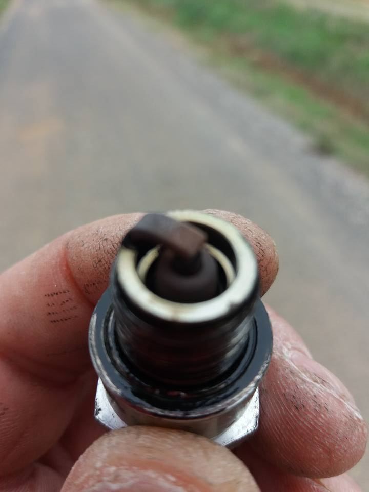

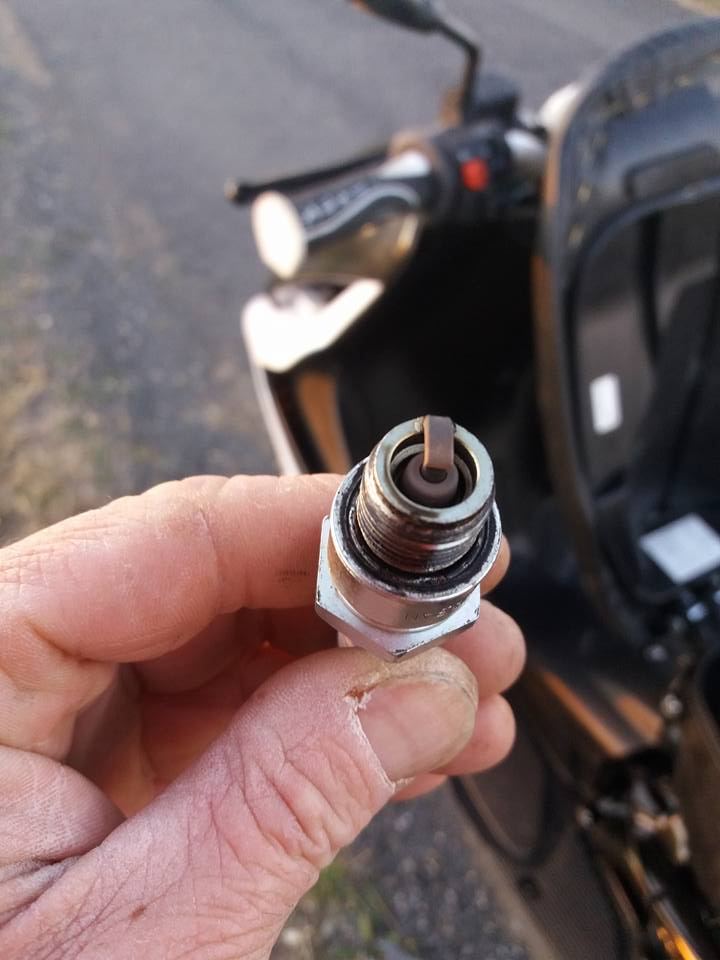

il y a 53 minutes, fred82000 a dit :
monte un 95 pour voir que tu es pas loin du bon réglage
ses ce que j'ai fait , j'ai mis le gp 95 au niveau de la couleur de la bougie je vois pas trop de différence voir photo par contre au niveau de la vis de richesse de 1 tour 3/4 je suis passé a 2 tours
