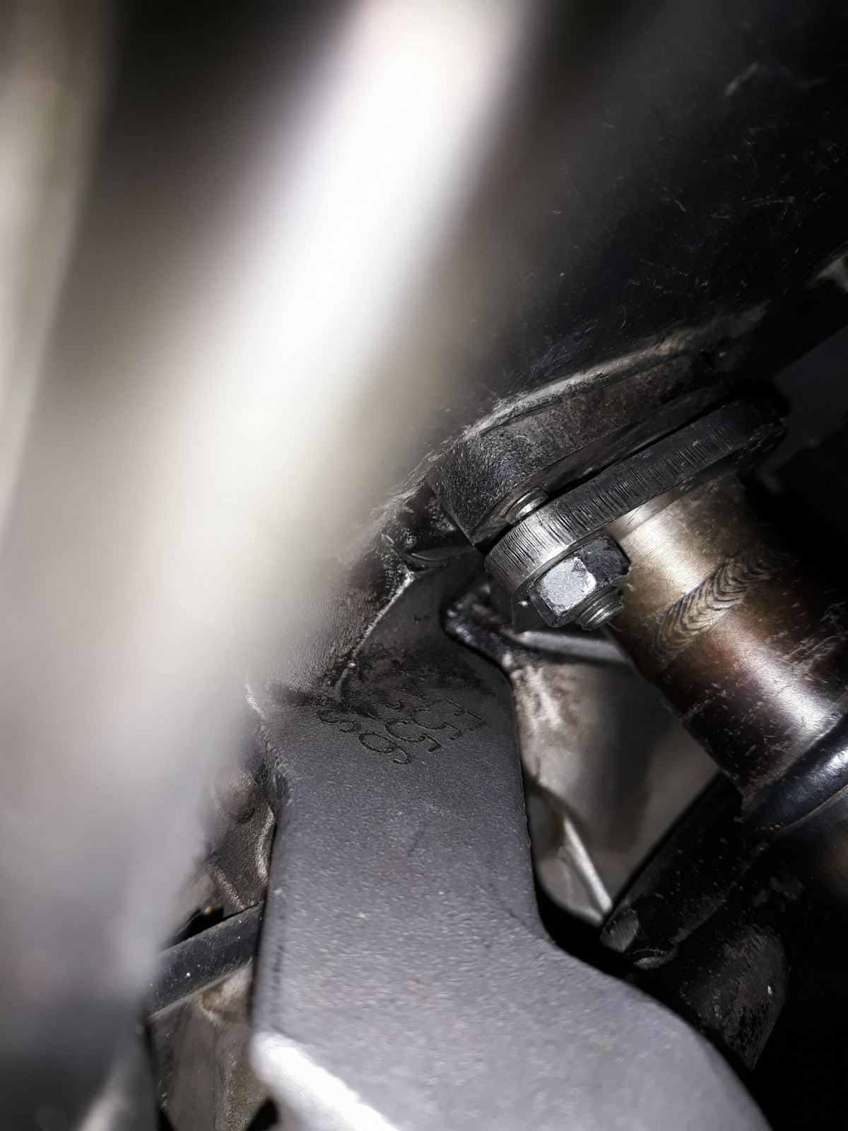

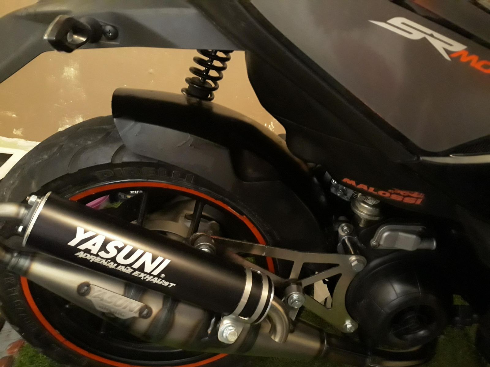

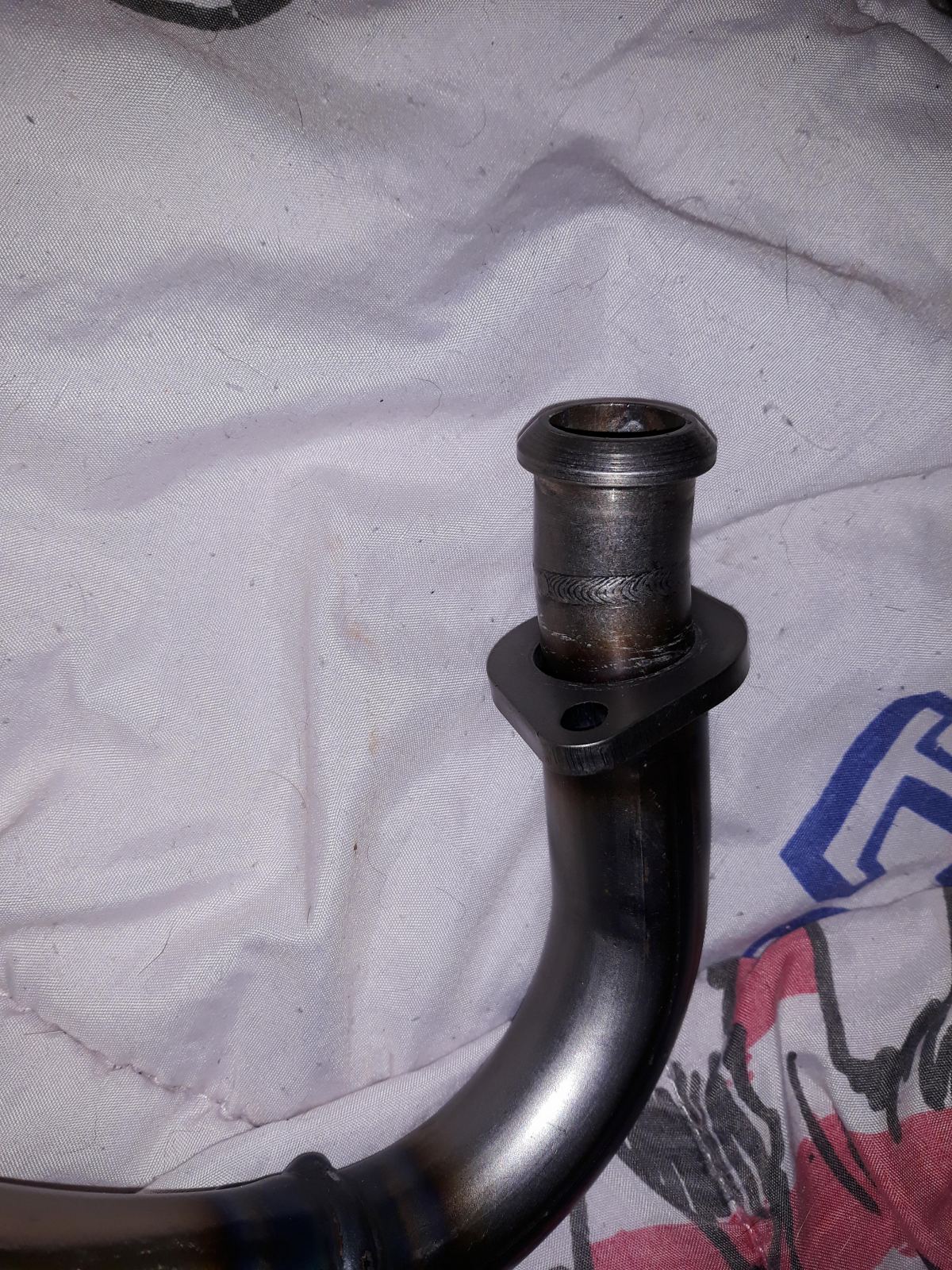

bonjour à tous j'ai acheté un pot yasuni z pour mon sr motard 50 et j'aimerait savoir si le pot se monte directement comme sa sans joint ou il faut un joint entre le cylindre et coude? car j'ai acheté un joint de pot plat moi et  ça passe pas j'ai limpresion  et sur mon ancien pot le coude était pas pareilil était souder et yavait pas ce tube merci de votre aide!

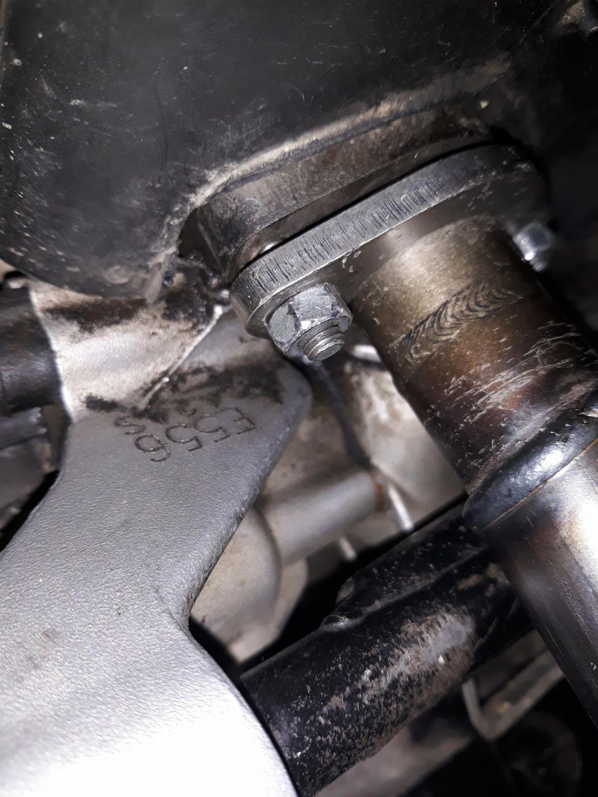

Salut oui je suis sur c pour piaggio zip typhon..  la bride je lai enlever c'est pas sa je l'ai monter comme sa sans joint car il n y a pas de joint à mon avis car sur mon pot d'origine ct pareil i me semble mais j'ai quand même un ecart entre le cylindre et le pot voir photo c'est pas normal si?je ne peut pas l'enfoncer plus ! mais je l'ai essayer hier et il f pas beaucoup de bruit ça va j'ai pas l'impresion d'avoir de fuite c bizarre quand même le systeme pour le fixer ..
Et oui DADA je l'ai recus comme sa je pensait q'uil était comme l'ancien sur la photo la

bah tu mets un joint plat et c'est bon ^^ pour retiré cet ecart soit tu mets des goujon plus long pour eviter que en serrant sa pete a ras  .. soit tu mets des vises un poil plus long

met un join , sur la plupart des mecaboîte c'est un système comme sa ou attacher par ressort

je corrige les erreur de certain donc ton pot tu le monte tel quel et pas besoin de joint sur moteur piaggio ces le tube qui dépasse du pot qui sert à faire joint vue que sa rentre dans le cylindre
