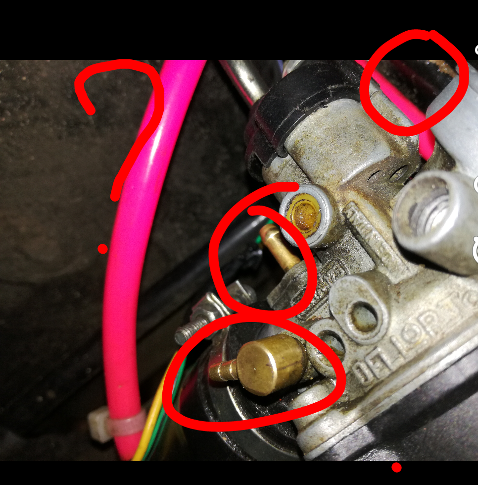

Sixfrit Posté(e) le 12 mars 2018 Auteur Signaler Partager Posté(e) le 12 mars 2018 Le piston va et vient toujours et il démarre presque donc ce n'est pas un problème cyclindre à mon avis par contre j'ai un problème car je viens de nettoyer mon carburateur et j'ai oublié de regarder ou vont les 2 tuyaux donc auriez vous une idée ? J'ai pris une vidéo pour montrer mais pas moyen de l'envoyer car il prends pas en compte comment je peux l'envoyer ? Lien vers le commentaire Partager sur d’autres sites More sharing options...
Invité Posté(e) le 12 mars 2018 Signaler Partager Posté(e) le 12 mars 2018 Celui qui est au bas du robinet va à la dépression et celui du haut se met à l'arrivé d'essence du carburateur. Lien vers le commentaire Partager sur d’autres sites More sharing options...
Sixfrit Posté(e) le 12 mars 2018 Auteur Signaler Partager Posté(e) le 12 mars 2018 Et sur le carburateur c'est sur quel embout ? Lien vers le commentaire Partager sur d’autres sites More sharing options...
Invité Posté(e) le 12 mars 2018 Signaler Partager Posté(e) le 12 mars 2018 il y a 3 minutes, Sixfrit a dit : Et sur le carburateur c'est sur quel embout ? En bas graissage séparé bouche le si tu t'en sert pas Au milieu la dépression En haut l'essence. Lien vers le commentaire Partager sur d’autres sites More sharing options...
