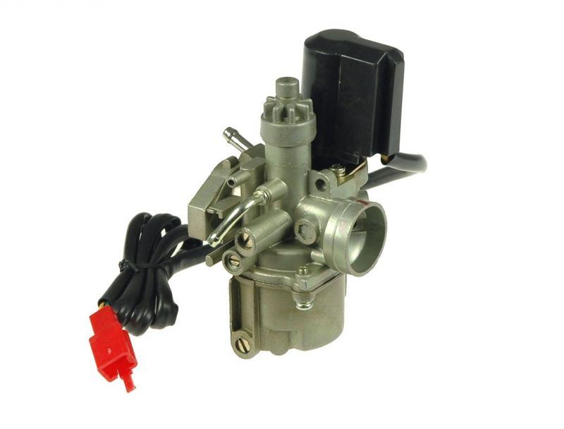

voilà mon problème j'ai acheté un scoot peugeot Elyseo
d'occase mais quand je l'ai acheté à fond de poignée le scoot s étouffe
on a tous changer cylindre piston les joint et tous le toutim

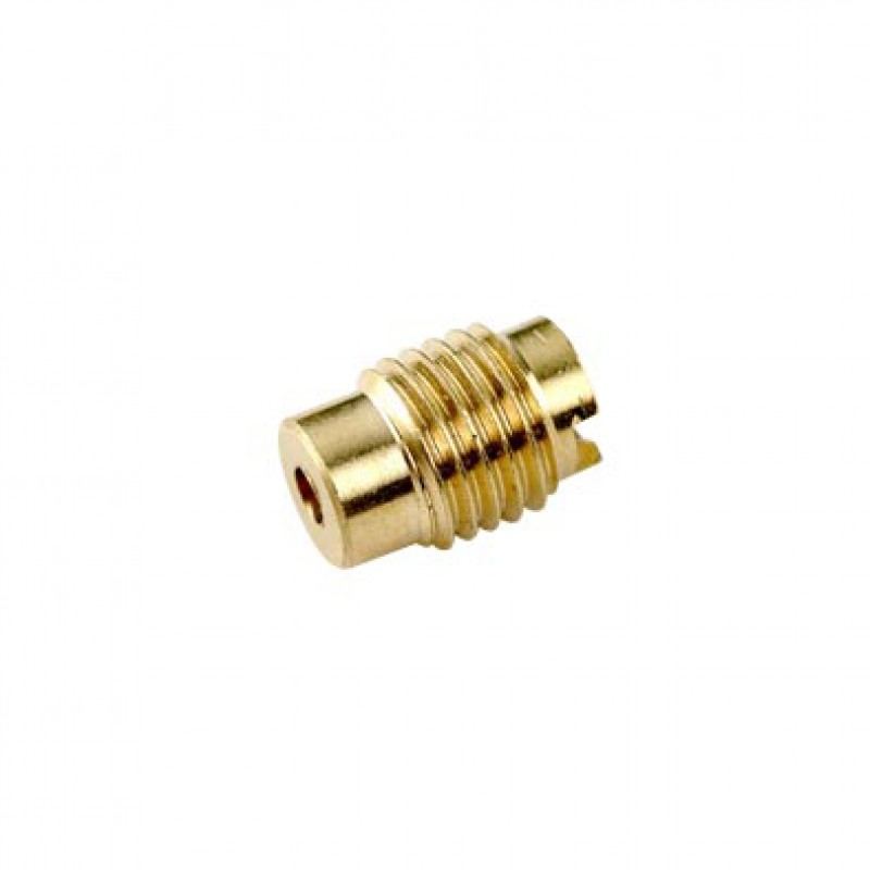

J'ai nettoyer mon carburateur trois fois rien ni fait réglage vis de richesse et réglage de ralenti tout a eter régler mais c'est tjr le même problème ici pour rouler je dois visser ma vis de richesse à fond et le ralenti ne tien pas du tout a vrai dire je pense que la vis de ralenti ne sert plus a rien...donc je dois accélérer a même pas moitier de poignée sinon il s éttoufe  je vais vous mettre une photo de mon carburateur peut être que sa vous aidera le gicleur qui est de taille 58
Et aussi j’ai mis un cornet a la place de la boîte à air qui était foutue
Merci a vous et au plaisir de vous lire ;)

Si ont m'avait donné 1euro à chaque fois que j'ai dit qu'il faut augmenter le gicleur quand ont monte un cornet j'aurais plu me payé un kit.
LOool ji connait rien mais il est vrai que je vais changer mon gicleur je t enverai 1 euro promis lool je suppose que je dois mettre un plus petit gicleur ;) au plaisir de te lire ;)
Posté(e) (modifié)
Non un plus gros bien plus gros au moins 68 et c'est un minimum !
Ton moteur a besoin d'un ratio minimum de 1g d'essence pour 14.7g d'air pour fonctionner normalement tu as mis un cornet donc augmenter l'air en toute logique tu dois lui donner plus à boire.
Au passage les cornet n'ont quasiment aucun avantage à part le look du moins sur les petites configurations.

oki demain je vais changer ca mais pour le porbleme de la vis de ralenti qui ne change rien du tout c'est du gicleur que ca viendrai ? ;)
Posté(e) (modifié)
La pour ton ralenti c'est moins clair quand la vis n'as aucun effet c'est parfois un problème de réglage et tu es clairement dans les choux.
Donc monte un gicleur plus gros tu devrais avoir un mieux sur le fonctionnement.
Après tu toujours vérifier moteur arrêter cornet retirer regarde si le boisseau du carburateur bouge en essayant les deux positions extrême de la vis de ralenti.

je reviens vers toi je viens de changer mon glic pour un Gicl de 72 mais il rate encore un peu c'est déjà beaucoup mieux mais je vais redémonter et taper direct un 78 et je reviens vers toi
oui exactement custom
Donc compte rendu j'ai racheter une boîte à air d'origine
j'ai taper dessus un gicleur de 78 avec le cornet j'ai régler les vis il demarait plus vif et je tirait 70 km avec à fond sur plat
j'ai remis ma boîte d'origine tjr monter en gicl 78 il démarre moins vif mais il monte a 75 km sur plat
je pense que semaine prochaine je vais monter plus gros en gicleur car je ne suis pas satisfait(vous en pensez quoi ?) mais sinon plus aucun étouffement à fond de poignée le bonheur ;);)

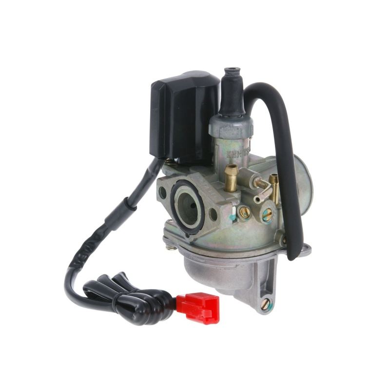

voilà j'ai suivit votre conseil lool pointeau et tous le bazard ...lool ...j'ai acheté un nouveau carburateur le même ,plus de problème de fuite mais tjr la vis de ralenti qui ne sert a rien bizarre
lool si le pointeau était bien mis c'est que le carburateur était mort car c'est le pointeau qui stop l'ariver d'essence
Il y a 11 heures, noux a dit :
oui je pense aussi
