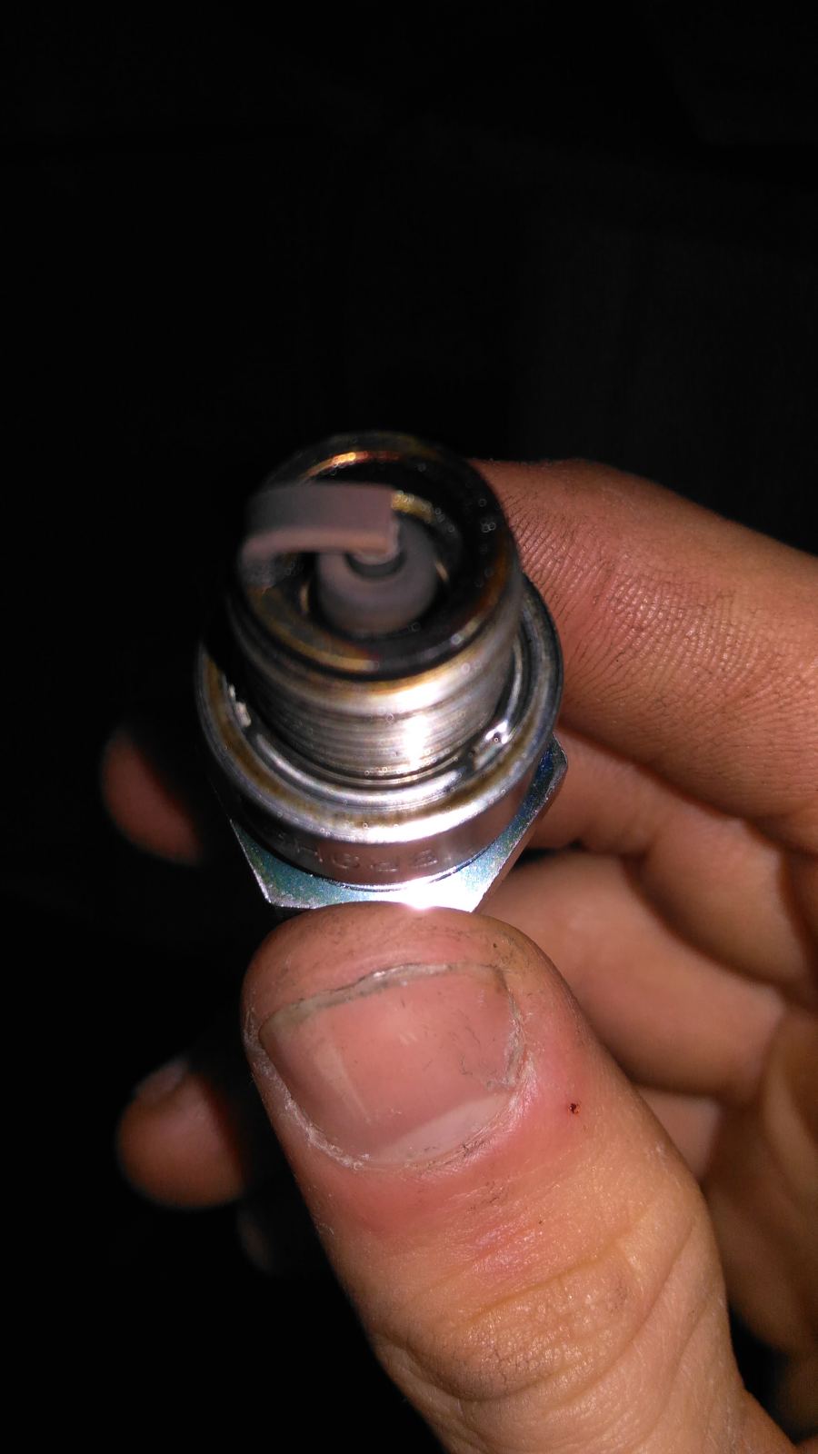

Configuration de mon scoot
Booster de 2013 tous origine sauf pot yasuni r débridé et variateur débridé.
Je voudrais savoir je viens d'installer mon pot yasuni avant s'était un pot d'origine avec un gicleur de 70. je dois augmenté de combien mon gicleur avec le pot yasuni r.
Voici la couleur de ma bougie en ce moment avec le Pot yasuni sans avoir touché au gicleur
Merci.

salut
si ton scoot roule bien et que ta bougie change pas de couleur ne touche a rien sinon monte de 5 a 10 point si tu sent que le scoot a du mal a prendre les tour
  • Merci 1
c'est pas faut la couleur de la bougie et juste pour fignolé le réglage et se serra que sur une bougie qui n'a pas servi car si elle et déja rouge brique y va faloir quelque tour pour voir le changement et se serra peut être trop tard :(
  • Merci 1
Salut du coup j'ai augmenté mon gicleur de 5 point ses mieux que avant niveaux démarrage et bas régime, mais le ralenti ne tiens plus depuis ça. même si je serre la vis de ralenti il cale encore.
Ps: du coup j'ai remis la vis de ralenti comme avant mais il cale a l'arrêt.
je dois faire quoi?s'il vous plaît
Oui j'ai bien touché a la bonne vis celle de ralenti ses celle avec le ressort. Et la reaction du scoot et nikel sinon il marche nikel.
Il ne cale pas tous de suite il cale au bout de 20seconde environ
