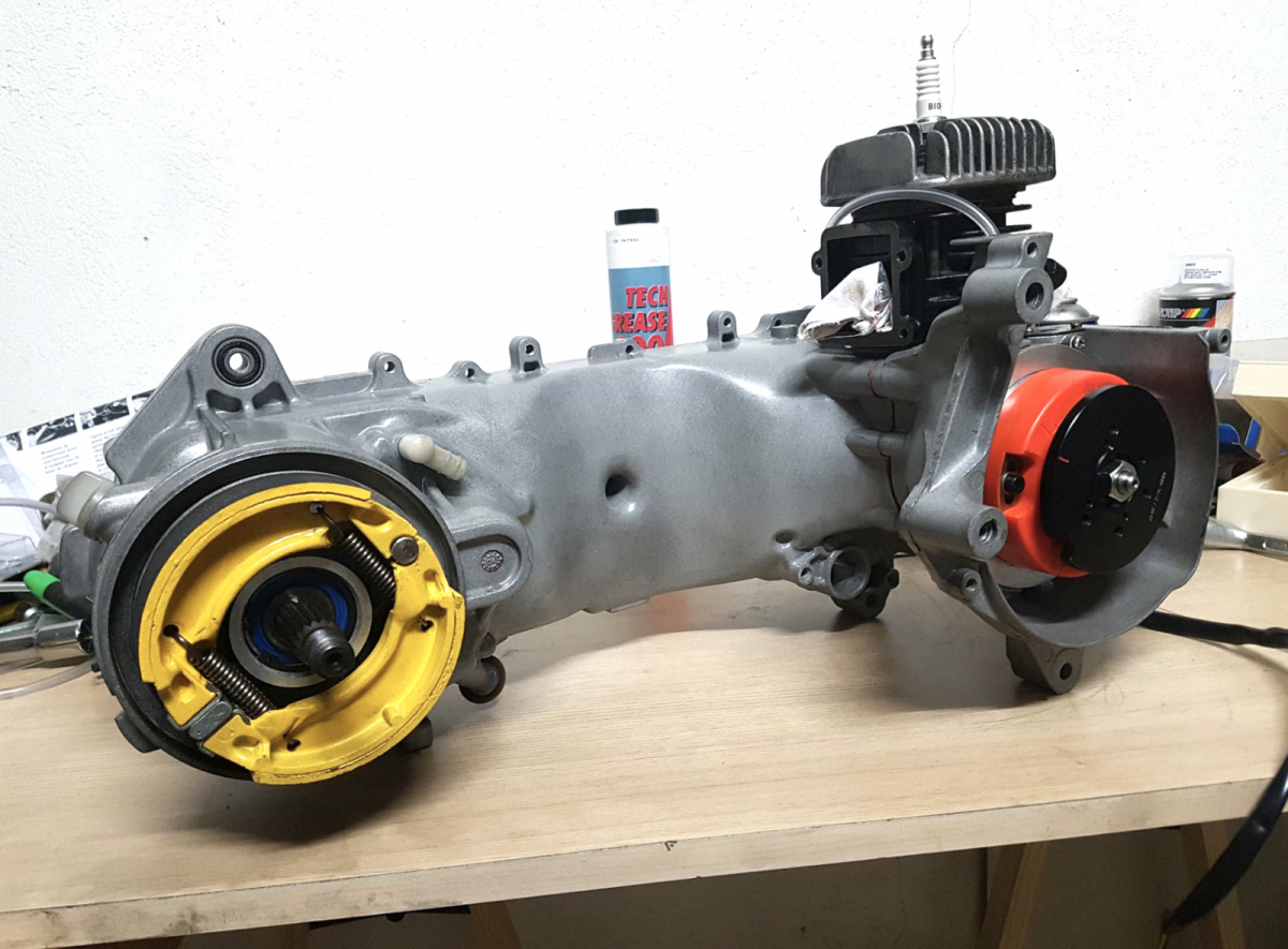

J'ai finis de remonter mon Rocket (j'avais éclaté un roulement de vilebrequin), et j'en ai profité pour rajouter un allumage MVT DD neuf. Sauf que le scoot démarre pas.

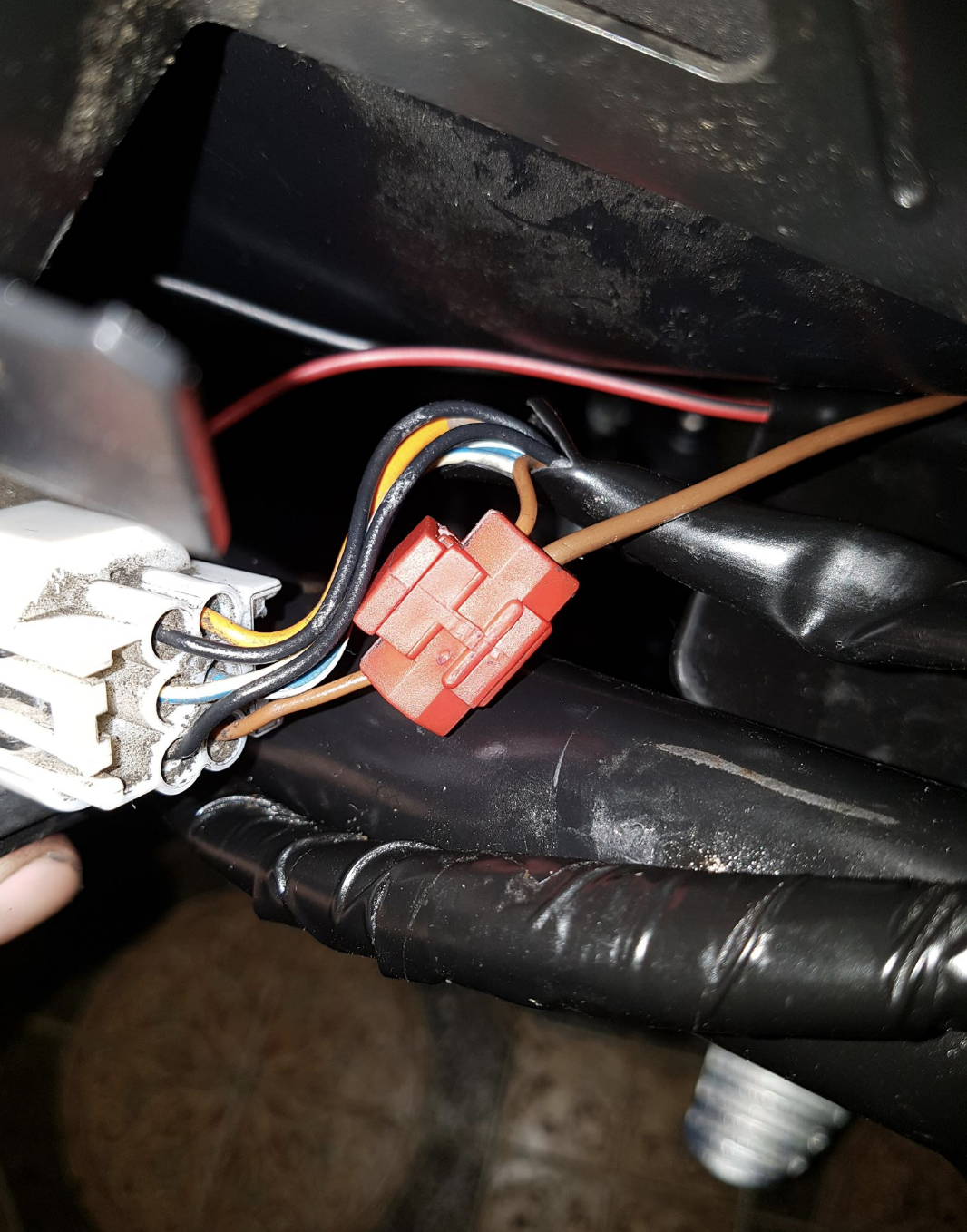

Bon j'ai mis une batterie neuve, c'est super d'avoir un klaxon lol. Sauf que j'ai toujours pas d'étincelle :crying: (mais j'ai du contact vu qu'en tournant la clé les clignotants et la batterie fonctionne, mon témoin d'huile s'allume aussi).
Je kick au moins 20 ou 30 fois à chaque fois et il se passe strictement rien.
Ça commence à me saouler lol :ph34r:

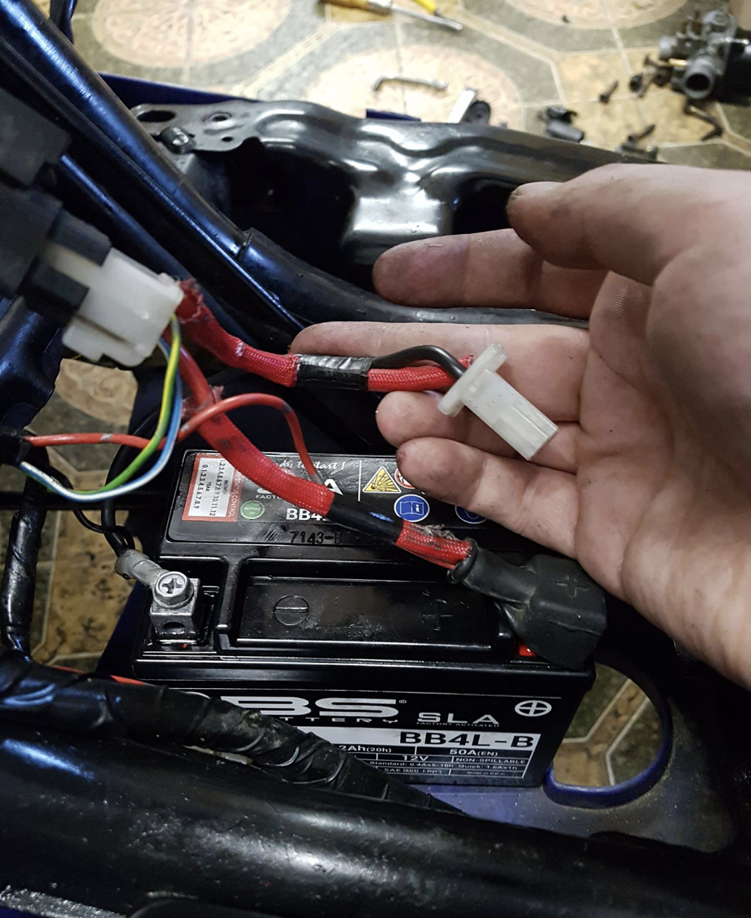

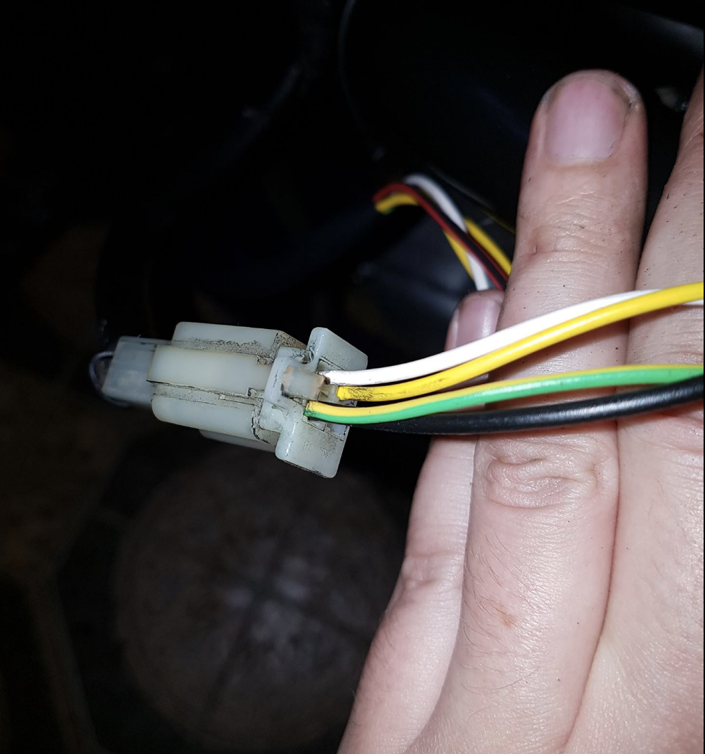

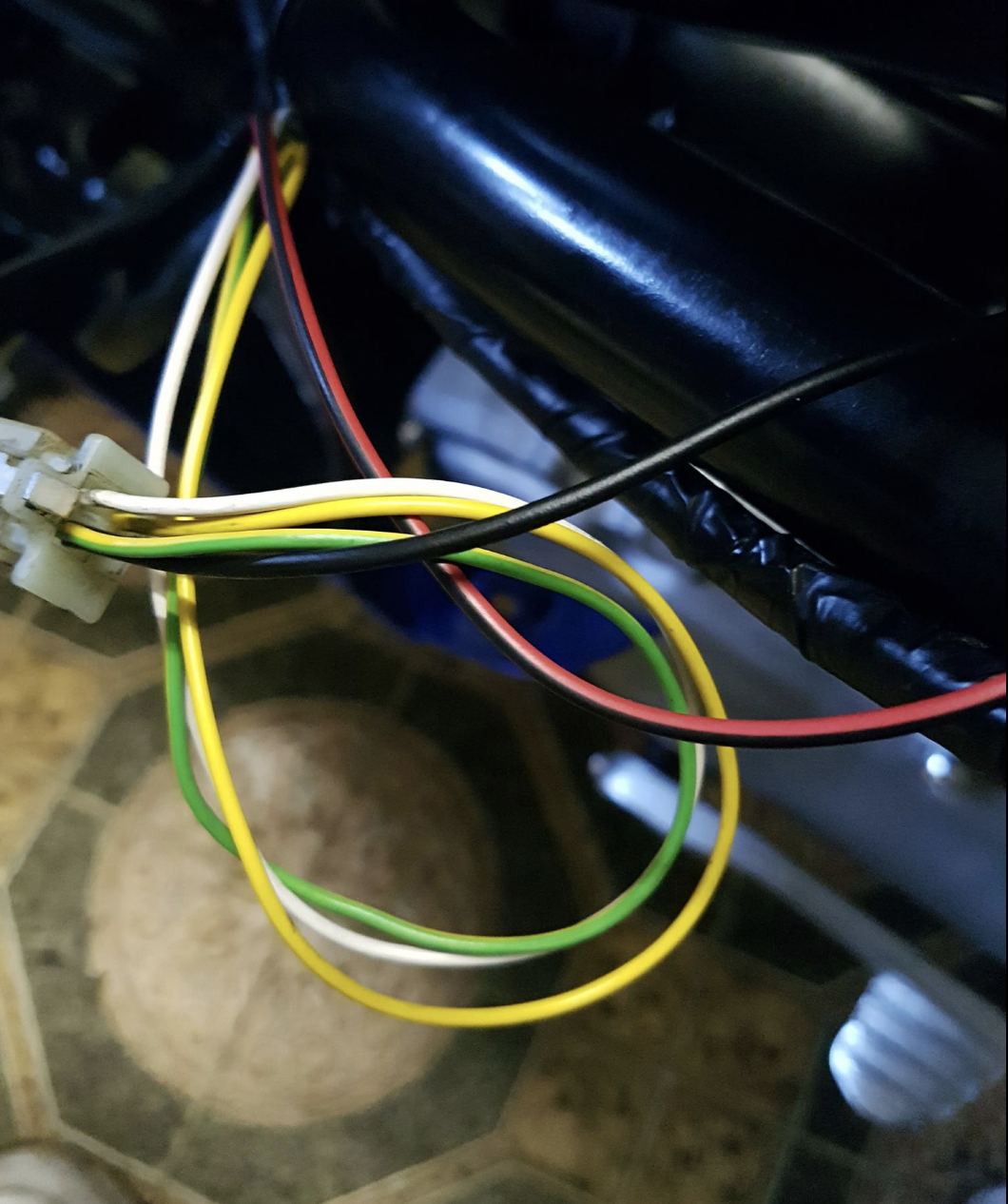

J'ai pris des photos et à priori mes branchements sont bons je ne comprends pas :blink:
J'ai débranché le câble marron puis rebranché pour être sur qu'il y'avait pas un faux contact.

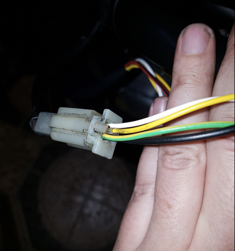

Par contre j'ai un doute au niveau des fils reliés à la batterie, sur l'allumage d'origine y'avais 2 broches : une reliée au CDI et une reliée à la batterie.
Celle reliée au CDI a été remplacé par la broche du stator avec les 4 fils ( blanc, jaune, jaune/vert et noir), par contre la broche de la batterie est branchée à rien, c'est normal ?

verifis tes branchement ,http://www.mvt-news.com/fr/accueil.php  tu trouvera un branchement "course" sans utilisé le faisseaux , tu teste pour voir si c'est pas le cdi mvt qui est dead (ça m'est arrivé sur un dd neuf ...) .le cdi d'origine est la que pour géré les lumiere/clignotant, ect.

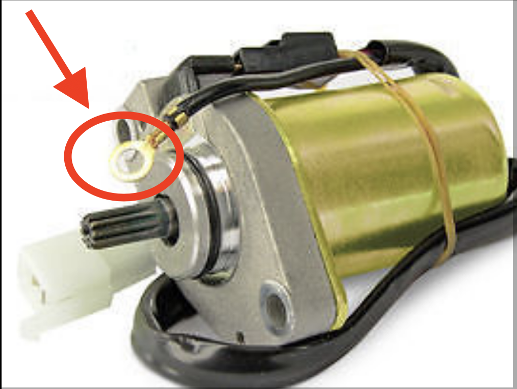

la dernière tof , c'est le câble qui vas au démarreur , normalement c'est ce fils noir qui fait aussi office de masse moteur. relis le cadre au moteur par un câble pour faire masse , normalement avec le dd pa besoins , mais teste quant même.

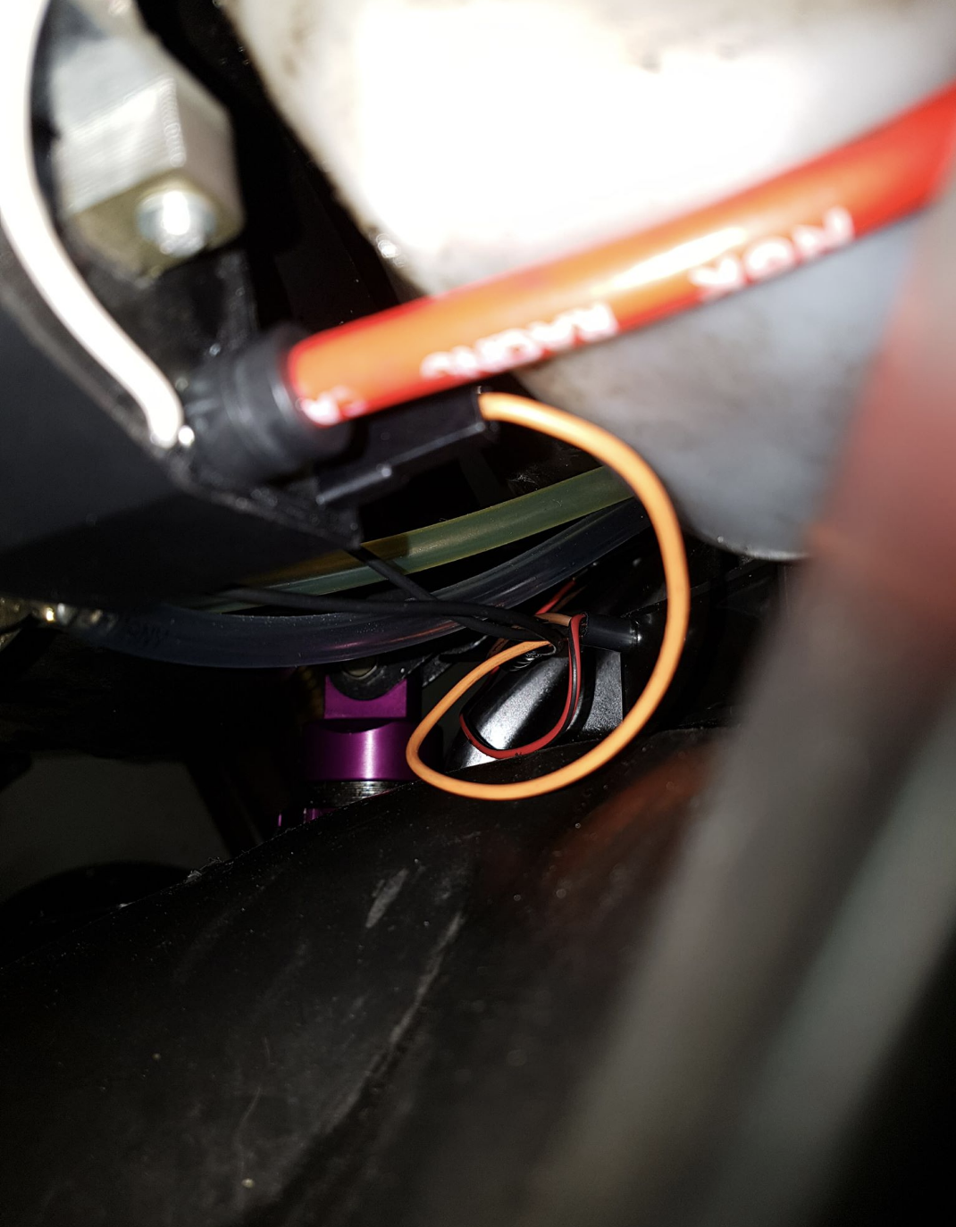

il y a une heure, Msb a dit :
Je pense que tu as une mauvaise masse au stator.
Verifie aussi a ta bobine haute tension
Il il y a qu'une seule masse sur le MVT DD pour booster. C'est un fil noir qui est séparé en deux, et je l'ai fixé sur le cadre avec la bobine MVT.
Il il y a également une masse noire d'origine qui était fixé sur la bobine d'origine (elle part du même endroit que le fil orange d'origine). J'ai essayé de la débrancher ou de la re-brancher ça change rien.
Je vais tester de mettre la masse du MVT DD à plusieurs endroit pour voir.

J'ai regardé c'est le même montage. Montage course ou normale c'est le même. En fait le montage normal est déja appelé "montage course".
Je vais appeler MVT demain, j'avais déja appelé hier, le mec m'a dit de refaire mon branchement avec le fil marron ou cas ou y'aurait un faux contact. Mais ça a rien changé.
Pourtant il est tout simple en fait ce montage, il y a que 4 trucs à faire:
-Clipser une broche toute simple (du stator MVT au faisceau CDI d'origine).
-Relier le câble marron dénudé avec la broche rouge sur le câble marron +12V du CDI d'origine.
-Mettre la masse noire sur la bobine MVT.
-Mettre le câble orange du diagramme sur la bobine MVT.
C'est tout con lol.
Alors ça me fout les nerfs que ça marche pas :devil:
Modifié par BultacoBoy

J'ai appelé MVT, ils m'ont dit que c'est parce que j'avais enlevé le démarreur électrique avec la masse qui est relié au carter (vu que j'ai mis un pack Overange Malossi). Du coup j'ai remis mon entraineur de démarreur électrique d'origine avec sa masse (ce truc la)

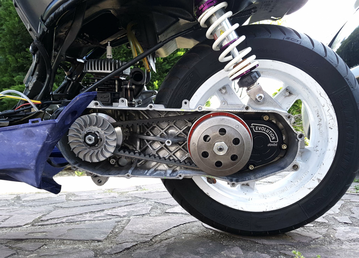

ALORS C'ÉTAIT TOUT CON, Y'AVAIS JUSTE PAS D'ESSENCE QUI ARRIVAIT DANS LE CYLINDRE :D :ph34r:
LE carburateur Dell'Orto 21 QUE J'AI MIS EST NEUF ET IL ÉTAIT COMPLÈTEMENT FERMÉ À LA RICHESSE ET AU RALENTI DU COUP PAS D'ESSENCE DANS LE MOTEUR :ph34r:
JE SUIS CONTENT DE FOU, J'AI PERDU UNE SEMAINE SUR UN DÉTAIL À LA CON :devil:
PAR CONTRE CE BRUIT AVEC LE MVT DD :blink:
ON DIRAIT UN CROSS 250 BORDEL :ouf:
