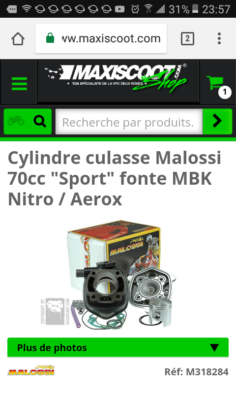

0 Stork mkb nitro Posté(e) le 25 avril 2018 Auteur Signaler Posté(e) le 25 avril 2018 Du coup je peux prendre ca a ton avis parce que j'y connais pas grand chose
0 Custom77 Posté(e) le 25 avril 2018 Signaler Posté(e) le 25 avril 2018 C'est un kit correct, fonte... Pas une base pour faire une fusée mais il est correct... Il est afficher a combien actuellement ?

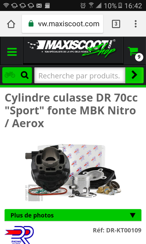

0 fred82000 Posté(e) le 28 avril 2018 Signaler Posté(e) le 28 avril 2018 salut tu as le top perf qui et bien en kit fonte ou même le dr qui et pareil que le top perf mais en moins cher

0 Stork mkb nitro Posté(e) le 29 avril 2018 Auteur Signaler Posté(e) le 29 avril 2018 salut nn je ne c'est pas le changee mais je vais regarde un tutoriel puis on va essaie lol 139euro
0 Custom77 Posté(e) le 29 avril 2018 Signaler Posté(e) le 29 avril 2018 Il est fiable d'après ce que j'ai pu lire Regarde les tutos ce n'est pas si compliquer que sa quand on prend son temps et s'applique 1
0 fred82000 Posté(e) le 29 avril 2018 Signaler Posté(e) le 29 avril 2018 vue le nombre de km du scoot change de vilebrequin de roulement et les joint spy le kit dr et très bien ces en tout point comme le top perf 70 en fonte mais pour moins cher et pour ton problème de démarrage dur de voir ce que sa pourrais être p 1
