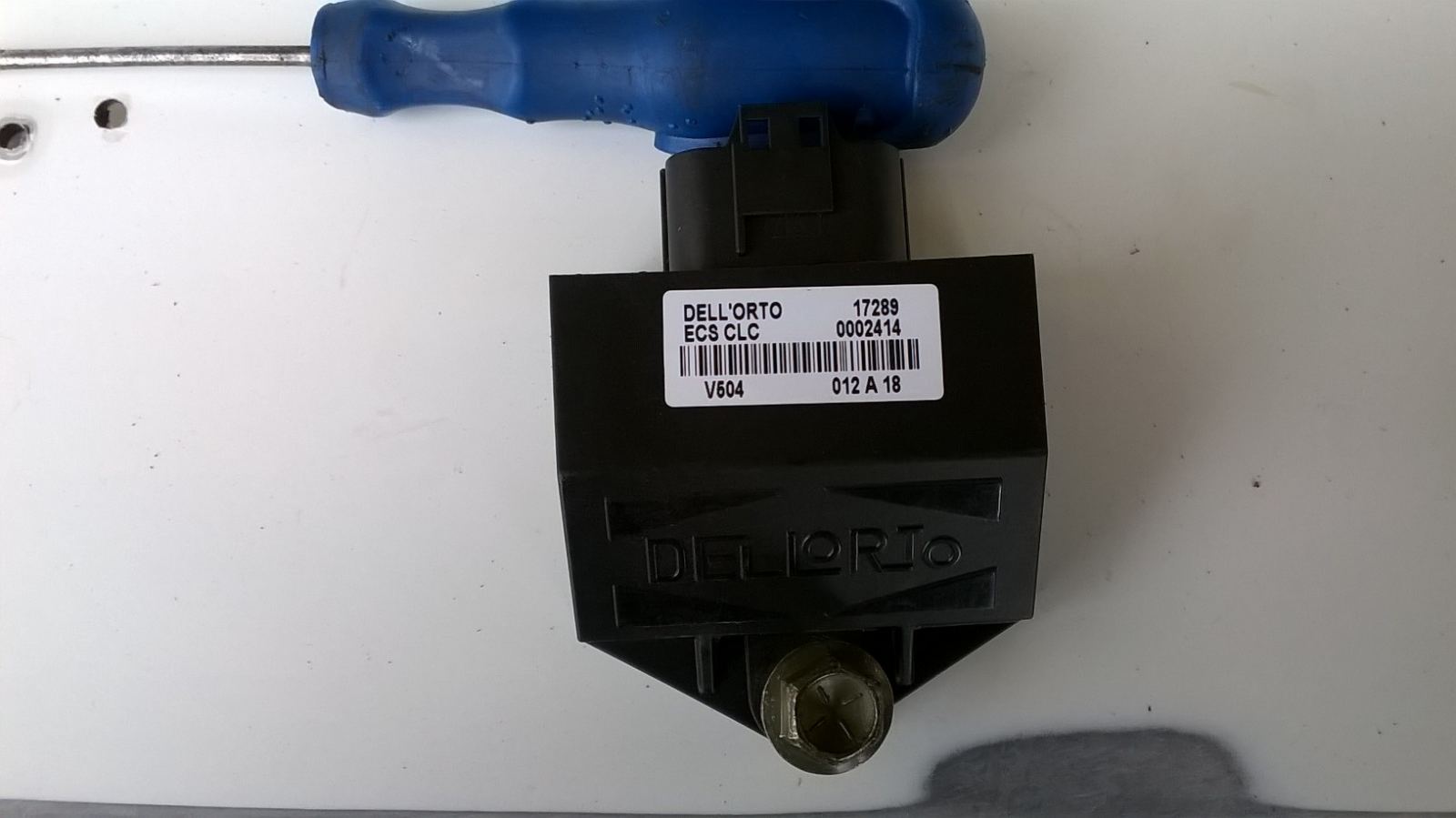

bonjour,
le CDI a été modifié sur les modeles 2018 pour être en conformité avec euro 3 et c'est un Dell'Orto code reference 17289, j'ai contacté Dell'Orto France pour leur demander si un prestataire pouvait modifier la programmation du calculateur, mais bon j'ai ressenti que mon interlocuteur avait peu de connaissances techniques( bof).
qui peut fournir un CDI Dell'Orto avec débridage?
merci de vos réponses

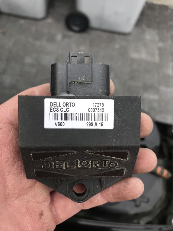

Bonjour à tous,
J'ai moi aussi le même boîtier (voir photo) sur un SYM FIDDLE 3 de 2017 (normes Euro4).
En ce qui concerne le débridage, j'ai monté un variateur Polini Hi Speed 6 Galets (Référence :  PN241647), et j'ai ouvert un peu la boîte à air.
Avec ça, au lieu de monter à 45Km/h comme à l'origine, je suis passé à 55/60.
J'ai vérifier le carburateur et l'échappement, mais aucune bride de ce côté-là.
Je suppose également que le calculateur est bridé ou qu'il est possible de modifier les courbes, mais pour le moment je n'ai pas trouvé de boîtier.
Si jamais quelqu'un aurais une solution, je suis preneur :)

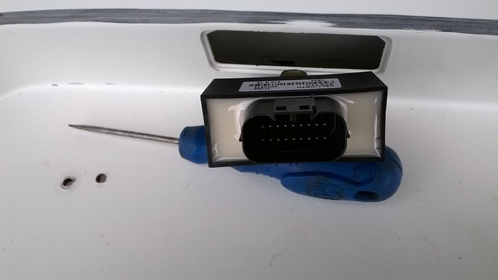

Bonjour j’ai trouver un cdi qui devrait correspondre au tweet 50 4temps année 2018
car je viens de faire l acquisition de ce scooter
il as pour l instant 70 km au compteur mais je compte le débridé par la suite du coup
je commence mes recherche
voici le lien du boîtier cdi Dell'Orto 18 broche que j’ai trouver https://www.boostycom.fr/pieces-racing-50cc-4t/2637-ecu-racing-ecs-dell-orto-scooter-chinois-10-pouces-gy6-139qmb.html
voilà merci pour vos retour
et merci de m’indiqué comment est bridé
